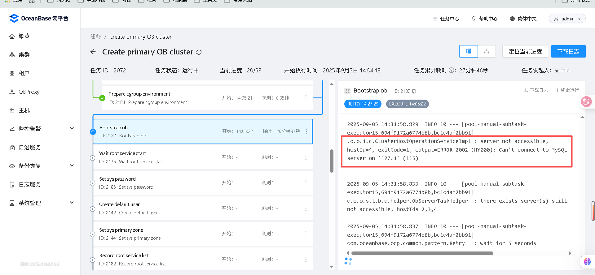

通过OCP创建集群报错:Can't connect to MySQL server on '127.1' (115)
【 使用版本 】4.2.1
【问题描述】通过OCP创建集群报错:Can’t connect to MySQL server on ‘127.1’ (115)
【复现路径】
subtask_2187.log (561.5 KB)

是不是创建集群时候的参数配置有问题 [errcode=-4147] Invalid config
能看的出来什么参数有问题吗,我都是一步一步跟着文档来的
需要提供一下参数。
__min_full_resource_pool_memory 268435456
system_memory 10G
datafile_disk_percentage 50
errcode=-4147 Invalid config, value out of [1073741824,) (for reference only).
name=__min_full_resource_pool_memory, value=268435456, ret=-4147
可能是这个参数设置小了,你改成1073741824试试

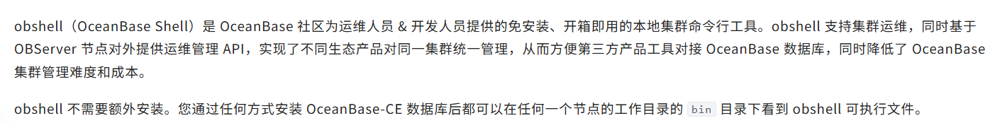

好的,还有我请问一下通过OCP安装的集群有没有obshell这个工具
你可以看一下 ls /home/admin/oceanbase/bin/
我没装过社区版
修改了那个参数没用,还是一样报错,起不来集群
observer.log (1.6 MB)
报错变了,你当前log和data是否同盘部署了? 报错log空间不足
是这样,我磁盘才100G
有没有什么参数来设置日志磁盘大小
log_disk_size 部署里面应该有,建议log大小为内存大小的3-4倍
