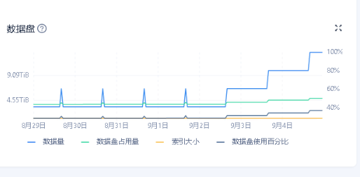

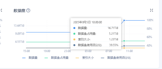

在ocp查看最近几天ob数据量在2点左右会增加。
初步查看是合并数据产生的。应如何分析该问题?

合并时候会产生数据正常情况下在合并完成后会释放,看图里是未释放掉。
麻烦根据GV$OB_SERVERS的DATA_DISK_IN_USE字段查询下当前数据量

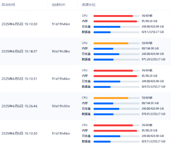

架构是2-2-2的么

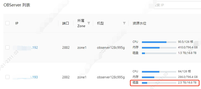

截图看一下ocp server列表情况
是的2-2-2.

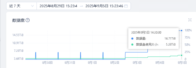

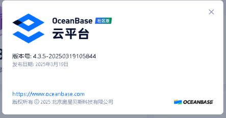

这里是不是算错了。 看着像是ocp的统计问题,ocp版本是多少
不好意思,敲错了。1024敲成102了
升级下ocp服务版本到436试试,前几天遇到个类似的是ocp采集问题

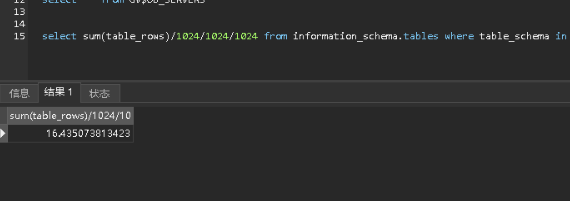

看起来不大像,通过
select sum(table_rows)/1024/1024/1024 from information_schema.tables where table_schema in (’’);
select sum(round(DATA_DISK_IN_USE/1024/1024/1024,2)) DATA_DISK_IN_USE_G from GV$OB_SERVERS;
这两个统计的和ocp是一致的。

ob也是435的吧?麻烦贴一下查询information_schema.tables的结果
是的。ob也是4.3.5

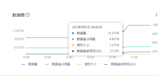

早上的时候手动做过合并后数据量也增加了一点。
2点左右合并期间的observer日志还存在么
已经没有了。早上10点左右做的手动合并
看起来像是ocp监控数据汇总不对。慢慢的把之前的丢掉了
是的 ocp数据采集的问题和tables表也存在问题,information_schema里面的表是为了兼容mysql制作的,查询系统信息建议还是使用GV$OB的视图
不太对,你查询的是table_rows是不是查错了
是的。这里我是猜测的。因为统计相近。

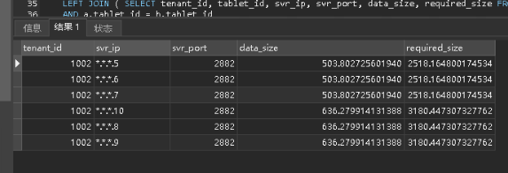

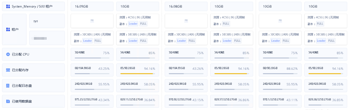

后面我看了下这个。
数据盘-V4.3.6-文档-分布式数据库使用文档 (oceanbase.com)
SELECT
a.tenant_id,
a.svr_ip,
a.svr_port,
sum( data_size )/1024/1024/1024 AS data_size,
sum( required_size )/1024/1024/1024 AS required_size
FROM
CDB_OB_TABLE_LOCATIONS a
LEFT JOIN ( SELECT tenant_id, tablet_id, svr_ip, svr_port, data_size, required_size FROM __all_virtual_tablet_meta_table ) b ON a.TENANT_ID = b.tenant_id
AND a.tablet_id = b.tablet_id
AND a.SVR_IP = b.SVR_IP
AND a.SVR_PORT = b.SVR_PORT
LEFT JOIN __all_virtual_table c ON a.TENANT_ID = c.TENANT_ID
AND a.table_id = c.table_id
where a.tenant_id = 1002
GROUP BY
a.tenant_id,
a.svr_ip,
a.svr_port
按这个统计也不对。
和下面这个不一致
select svr_ip ,round(DATA_DISK_IN_USE/1024/1024/1024,2)DATA_DISK_IN_USE_G from GV$OB_SERVERS
