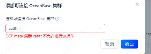

2025 年9 月 4 日 10:23
#20
通过黑屏去 把odp 跟ob集群做关联,这个有命令吗?麻烦提供一下,找了一圈 没找大,谢谢!
旭辉
2025 年9 月 4 日 10:49
#21
没有所谓关联命令,黑屏部署的ODP是在启动时通过启动命令关联OB集群,有两种启动方式rslist和configurl方式,参考
https://www.oceanbase.com/docs/common-odp-doc-cn-1000000003575306
如果是白屏部署的ODP,这里禁止关联主要是因为OCP metadb的黑名单操作,被禁止了,可以按照前面的说的暂时关闭白名单,就可以进行关联了

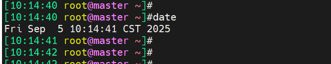

我们在测试环境测试,部署OCP4.2.0(这个版本配套的metadb是4.1版本),在OCP-SERVER启动的健康检查环节,出现 METADB 与 SERVER 时间相差八小时,OCP-SERVER 与 METADB都是在同一台主机
我们目前检查下 主机时区 与 DB时区 都是正常的,这个版本的OCP是不是检查逻辑有问题啊
