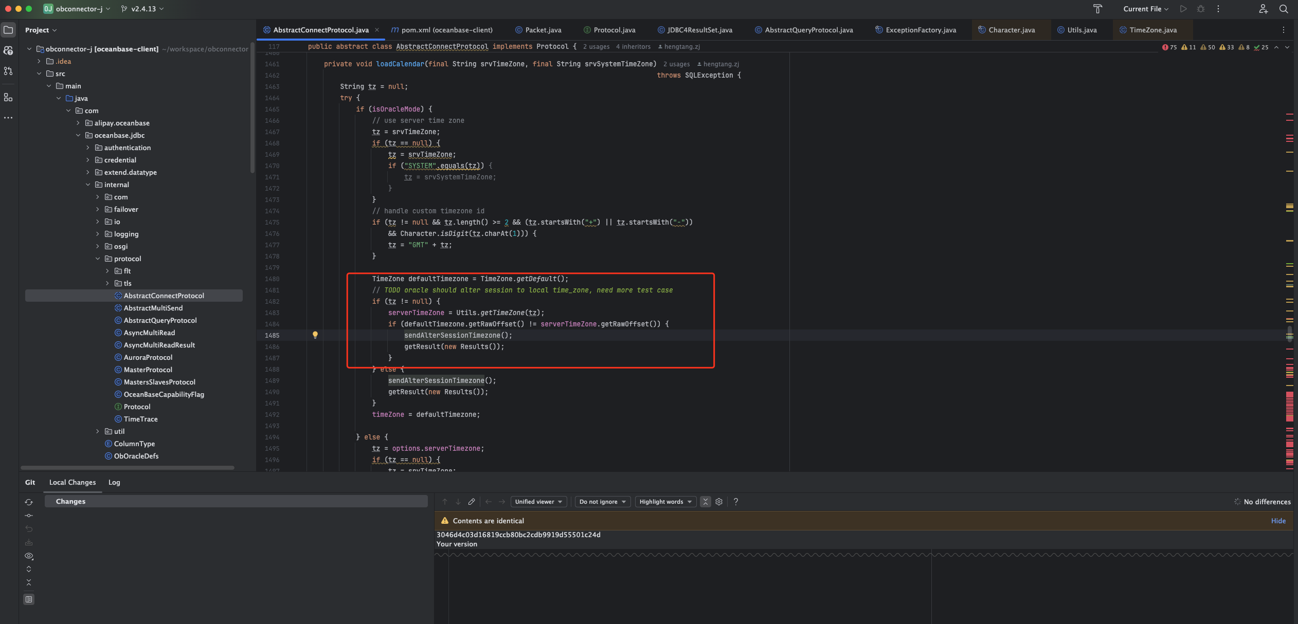

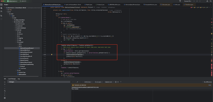

oceanbase-client-2.4.15.jar:na 遇到一样的问题,换了几个jdk都不行,请问具体是用哪个jdk版本解决的,在国产化的应用服务器宝兰德上和本地运行在tomcat上都不行
我使用的是JDK21 也报这个错误
这块代码是不是有问题,看异常好像是出现在这个地方(jdk的time_zone是GMT,OB 的time_zone是+08:00)
