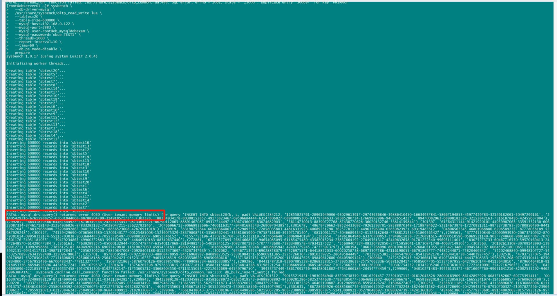

OBCE 有道考题,使用sysben进行压测,由于内存不足报 4030错误:
我先创建了ob_mysql租户
然后执行
sysbench
–db-driver=mysql
/usr/share/sysbench/oltp_read_write.lua
–tables=20
–table-size=600000
–mysql-host=192.168.0.122
–mysql-port=2883
–mysql-user=root@ob_mysql#obexam
–mysql-password=‘obce_TEST1’
–threads=1000
–report-interval=10
–time=60
–db-ps-mode=disable
prepare
模拟出来4030报错,如附件截图,但我在 gv$sql_audit 却查找不到相关 4030错误的SQL语句,甚至没有 4030报错号

有没有一种可能,你查的时候刚好sqlaudit刷没了
1、sysbench 执行的具体配置如下
sysbench
–db-driver=mysql
–tables=20
–table-size=600000
–mysql-port=2883
–threads=1000
–report-interval=10
–time=60
–db-ps-mode=disable
prepare
这一步执行时遇到4030就很快中断了,但在SQL中查不到
2、OB 的版本 V3.2.3 企业版,按照 OBCE 考试要求部署的
3、sysbench 使用的语句就是 OBCE 考试中 内存用满的问题分析 这个题目对应的相应语句
4、除了 4030 ,执行的时候也经常会遇到 4012 报错,CPU、内存、IO正常
5、没有调整参数
很奇怪的是每次测试 4012 的报错都会在 sqlaudit中存在,但4030 没记录到,而且我当时还提前先执行了租户转储。
