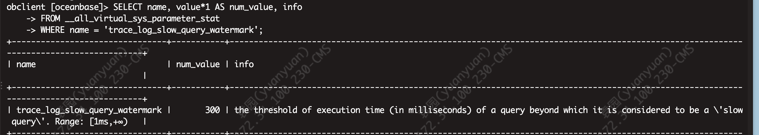

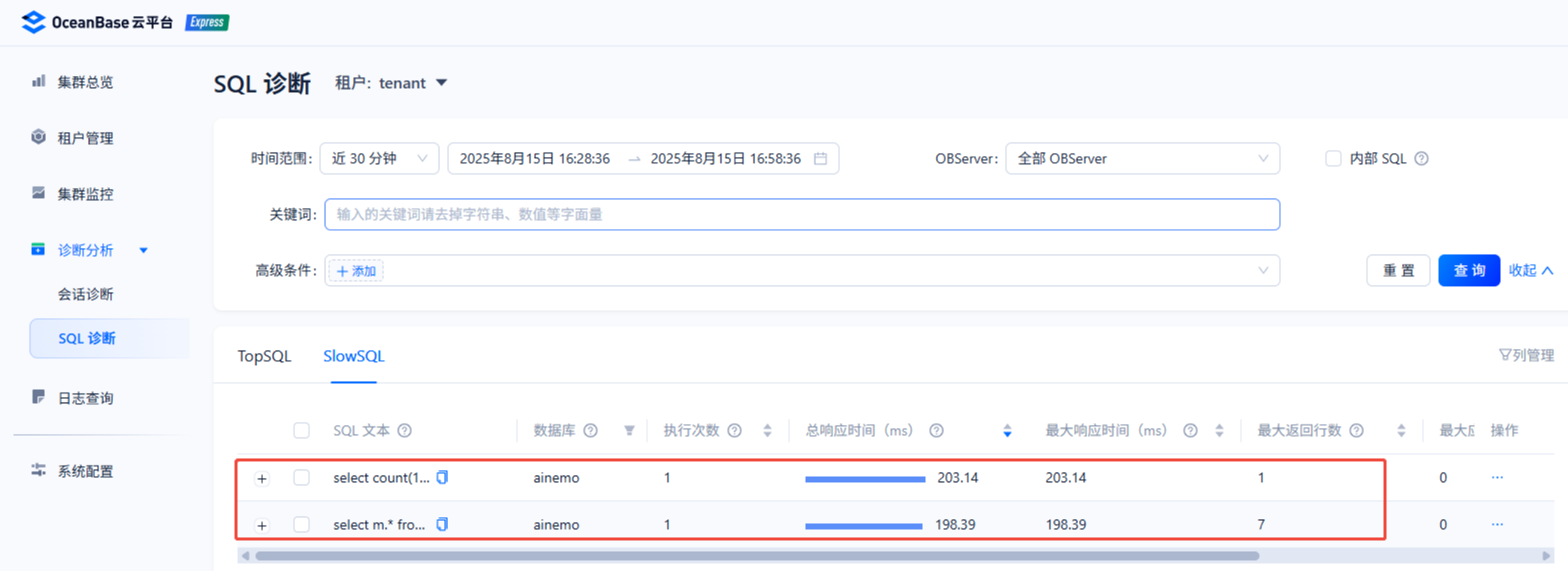

trace_log_slow_query_watermark 配置是 300ms,slow sql 却是 200ms 左右。这个问题到底是为什么呢?express 里面有什么特殊的地方吗?
ocp express不建议使用了 目前社区也不在维护 建议使用ocp
