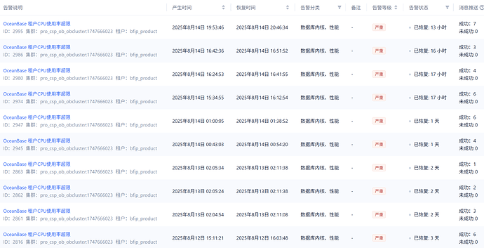

1、昨天我们发现系统突然频繁告警,告警内容多为CPU使用率过高

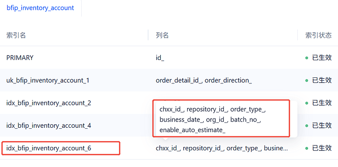

3、由于该SQL为超高频SQL,其实我们为该SQL创建对应的索引,索引结构也比较简单就是覆盖各个查询字段的普通索引。

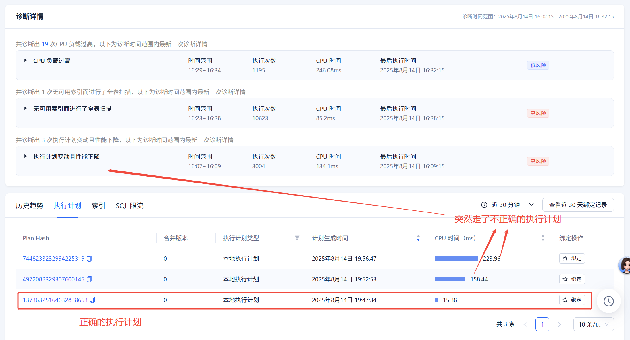

4、从OCP的SQL诊断,我们发现,该SQL会时不时出现走错执行计划的问题。

–根据时间和执行语句查询trace_id
select query_sql,svr_ip,TRACE_ID,client_ip,TENANT_NAME,user_name,DB_NAME,ELAPSED_TIME,RET_CODE,FROM_UNIXTIME(ROUND(REQUEST_TIME/1000/1000),’%Y-%m-%d %H:%i:%S’) from GV$OB_SQL_AUDIT
WHERE REQUEST_TIME>=‘2024-04-05 14:34:00’ and lower(query_sql) like ‘%select%’;
根据obdiag收集一下 sql_monitor信息
obdiag gather plan_monitor --trace_id YB420BA2D99B-0005EBBFC45D5A00-0-0 --env"{db_connect=’-hxx -Pxx -uxx -pxx -Dxx’}"
