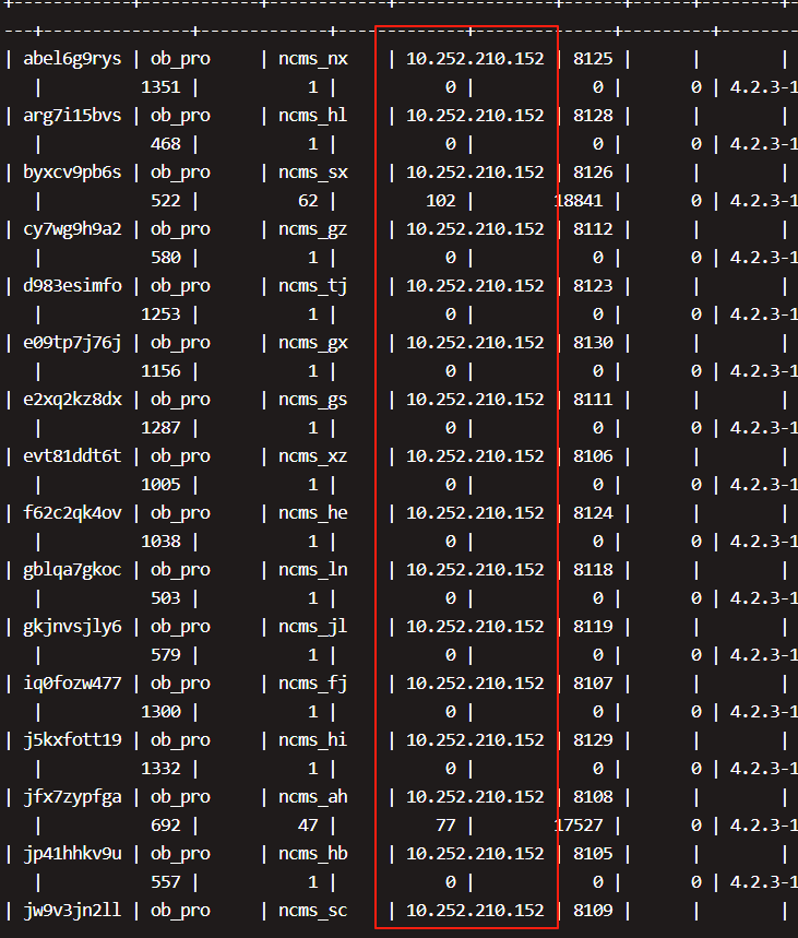

【问题描述】原3个节点的binlog集群,扩容到了8个节点并删除所有实例后,重建的所有的实例都调度到了同一服务器上。
【 OB or 其他组件 】binlog
【 使用版本 】4.2.3

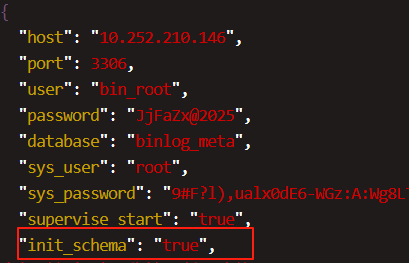

我找了一下,不知道是不是这个原因导致的,就是在扩容的时候,复制粘贴的deploy.conf.json,将是否初始化数据库选项还是设置的true。
这种情况该怎么处理呢?集群初始化重新部署?

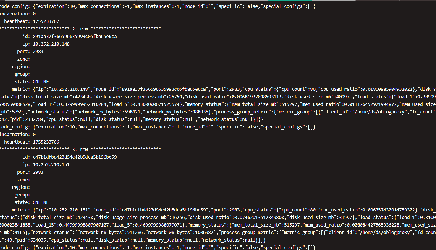

节点的信息 查看一下
SHOW NODES;
上面的那个参数 是控制是否初始化元数据库,不填时默认为 true
填写了true应该会重新初始化

SHOW BINLOG INSTANCES;

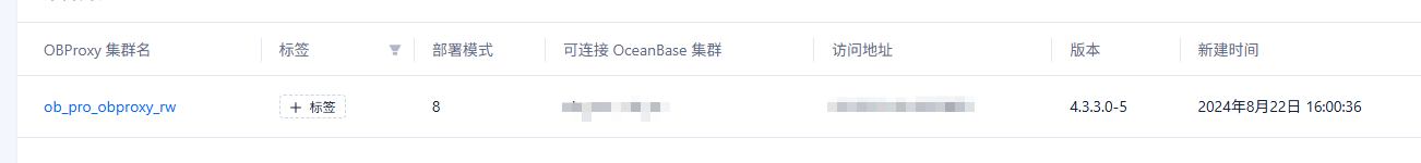

这个帖子的问题,在我将集群重新部署并升级到4.2.5后,就可以正常调度到各个binlog节点上了,但是也出现了新问题,就是binlog_server_ip配置多个IP,会导致ODP频繁重启,根本不用。当binlog_server_ip只配置成一个ip时,ODP恢复正常。
你的odp的版本是哪个版本呀
还保留的有当时的配置binlog_server_ip 多个ip地址的obproxy.log日志和binlog.log的日志么?
被清空了。
如果可以复现的复现一下 提供实例截图信息和配置的binlog_server_ip信息和日志信息
