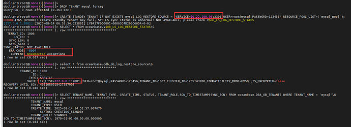

【问题描述】2个机器 分别单机docker部署,A机器为主,B机器为灾备机器,B创建备租户报错:
ERROR 4765 (HY000): create standby tenant may fail, SYS LS sync status is abnormal: NOT AVAILABLE, please check V$OB_LS_LOG_RESTORE_STATUS

CREATE STANDBY TENANT IF NOT EXISTS mysql LOG_RESTORE_SOURCE = “SERVICE=10.22.100.95:3306 USER=root@mysql PASSWORD=123456” RESOURCE_POOL_LIST=(‘mysql_pool’);

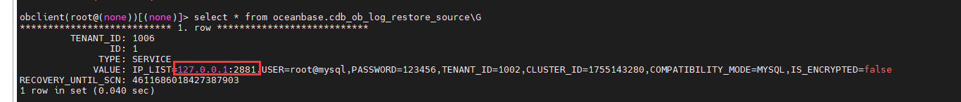

因为是docker单机部署,创建容器主和备都加了-e OB_SERVER_IP=127.0.0.1指定ip(不指定的化,ip变化了则无法启动),但是备创建租户的时候,是使用了宿主机的ip和映射端口,无法创建,并且查询恢复源 并不是我创建指定的地址和端口
那是不是意味着 ,docker单机部署的oceanbase无法 使用物理备库容灾功能?

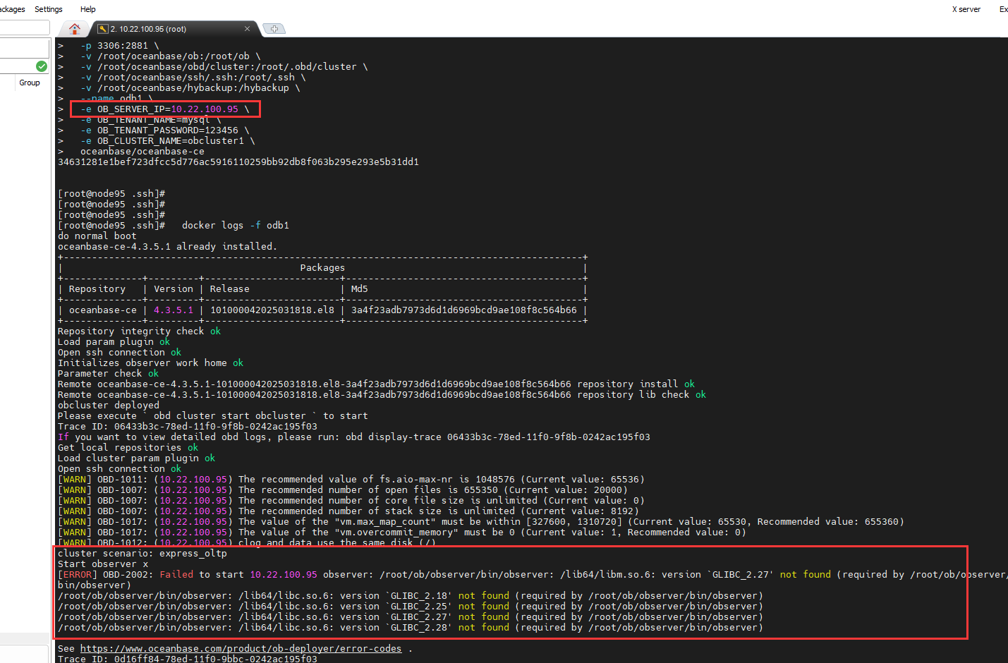

建议使用本机ip创建ob,然后将该ip写死绑定再试试

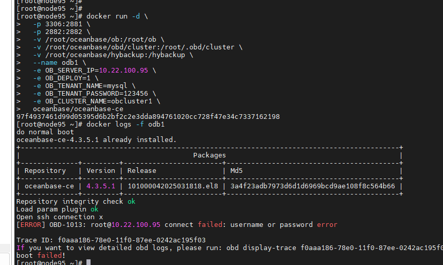

如何使用本机ip 操作呢?-e OB_SERVER_IP=127.0.0.1 这个改为指定本机的IP,然后使用本地网络吗?
使用本机ip是要配置免密登录吗,不然会报错?
是的要配置免密
指定宿主机的IP不太行,配置了免密登录,是过了ssh的检查,但是后面报错了,还会使用宿主机的环境部署oceanbase,那容器化部署就没意义了。单机docker部署的还有没有其他方式可以 使用 主备的功能呢?
使用宿主机的ip和地址 是可以访问到主的,为什么LOG_RESTORE_SOURCE 这个地址会自动变为127.0.0.1:2881 呢?有方式可以处理吗?

需要配置免密互信
免密ssh登录呢
