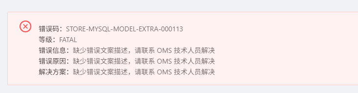

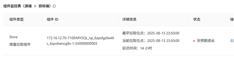

增量同步开始时,store组件一次退出
store日志,congo日志如下
store.log (19.6 KB)

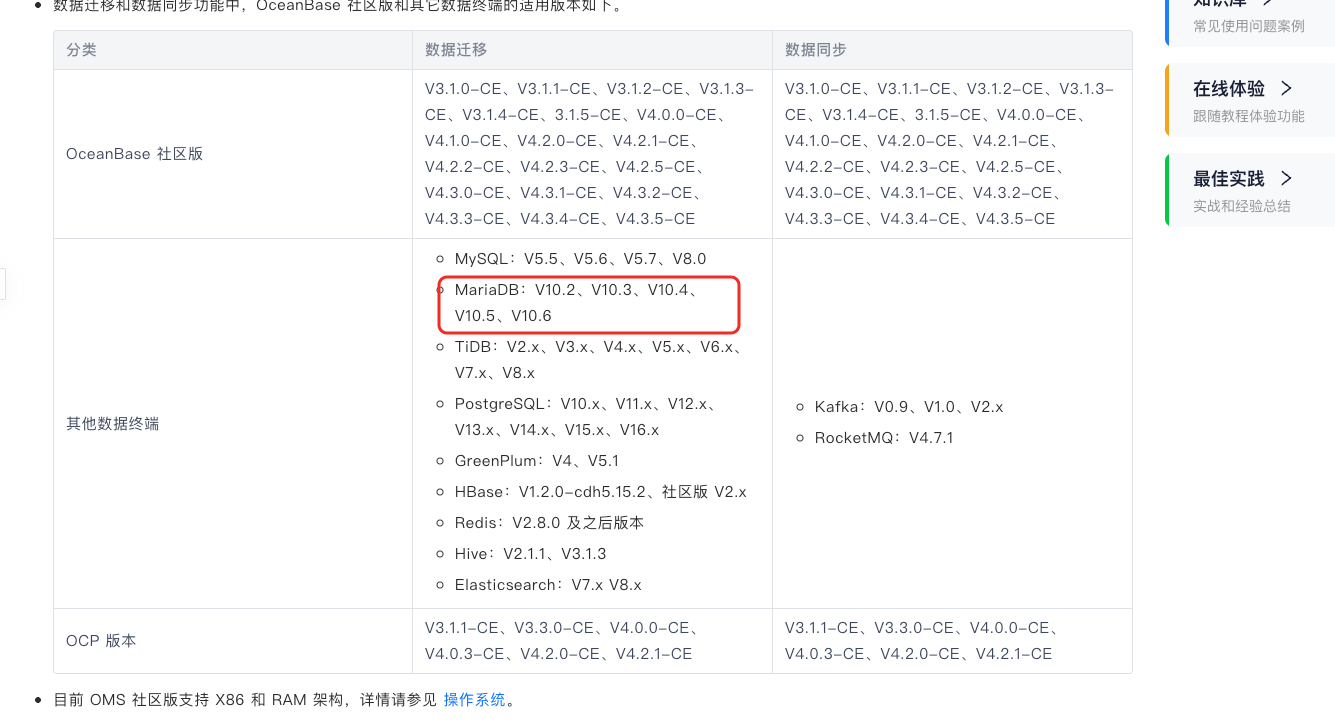

源端mariaDb的版本是多少
目前mariadb只支持10.2-10.6
