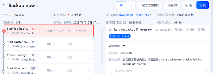

1.现象:执行物理全备报错如下命令
obclient(root@bk_test)[(none)]> alter system backup database plus archivelog;
ERROR 9040 (HY000): backup can not start, because log archive status is not doing.
obclient(root@bk_test)[(none)]> select last_trace_id();

建议您使用上述 obdiag 命令来收集与日志归档相关的诊断信息。这将帮助我们了解当前环境下的配置和状态,从而找出导致备份操作失败的原因。请您执行命令后,提供采集到的日志文件压缩包。同时,请您回答以下几个问题以便我们更好地定位问题:

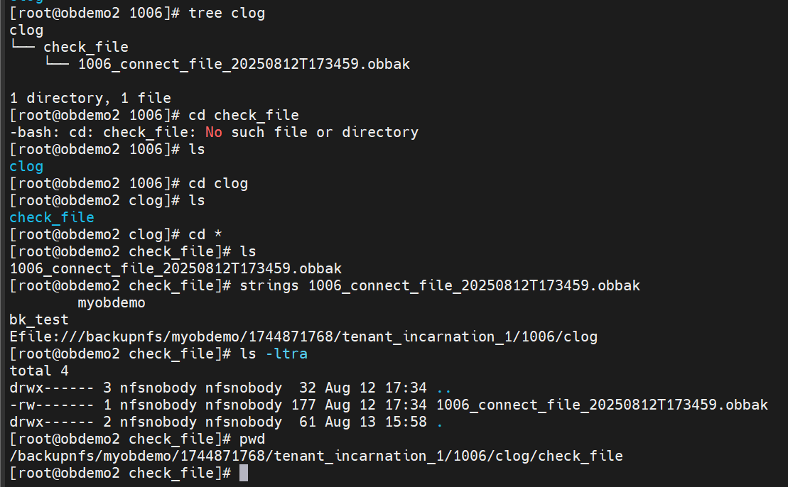

是单节点还是多节点?是否按照标准配置了NFS并挂载到所有节点了呢?
旭辉老师好,

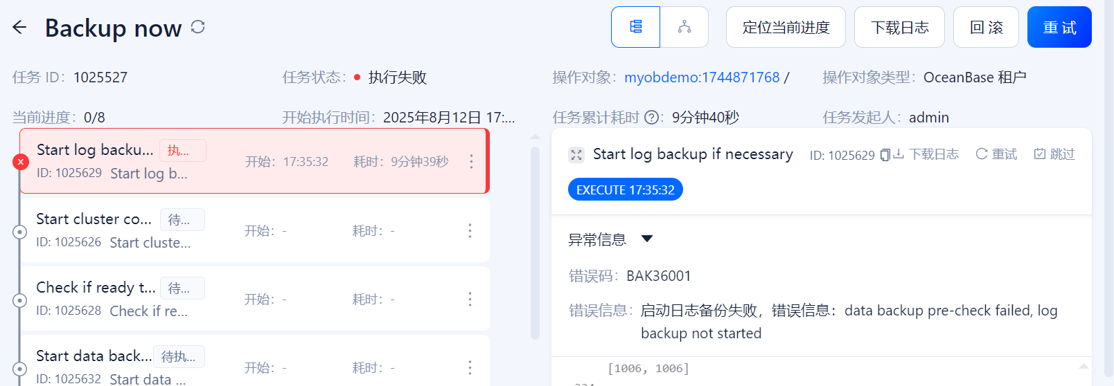

是多节点的,之前是3个节点,扩容到了 5个节点,之前手动备份是正常的,然后使用ocp进行了定时备份有一段时间也是正常的一直没有关注,这几天发现定时任务有报错。这期间该租户进行了扩容,缩容,备份恢复等一系列操作。
下午也怀疑是nfs挂载有问题,检查发现新增的2个节点没有挂载nfs,但是我的这个租户只有了前3个节点,刚把后2个节点也加上了nfs挂载目录

ocp的报错 也是提示 “log backup not started.”
2025-08-12 17:45:11.370 ERROR 13042 — [manual-subtask-executor15,813db9467ecaa19c,f25b0453dfe1f00d] c.o.o.c.t.e.c.w.subtask.SubtaskExecutor : Failed to start log backup. Error message: data backup pre-check failed, log backup not started.
com.oceanbase.ocp.core.exception.UnexpectedException: [OCP UnexpectedException]: status=500 INTERNAL_SERVER_ERROR, errorCode=BACKUP_START_LOG_BACKUP_FAILED, args=data backup pre-check failed, log backup not started
at com.oceanbase.ocp.backup.internal.operation.PhysicalBackupTaskService.waitLogBackupStarted(PhysicalBackupTaskService.java:292)
at com.oceanbase.ocp.backup.internal.task.schedule.StartLogBackupTask.run(StartLogBackupTask.java:54)
at com.oceanbase.ocp.core.task.engine.runner.JavaSubtaskRunner.execute(JavaSubtaskRunner.java:64)
at com.oceanbase.ocp.core.task.engine.runner.JavaSubtaskRunner.doRun(JavaSubtaskRunner.java:32
你看下这个目录/backupnfs/myobdemo/1744871768/tenant_incarnation_1/1006/clog 里面是否有
format.obbak 文件?
应该没有,不过有一个.obbak文件
那是有问题的,要保证 format.obbak 不能被手动或其它方式删掉
