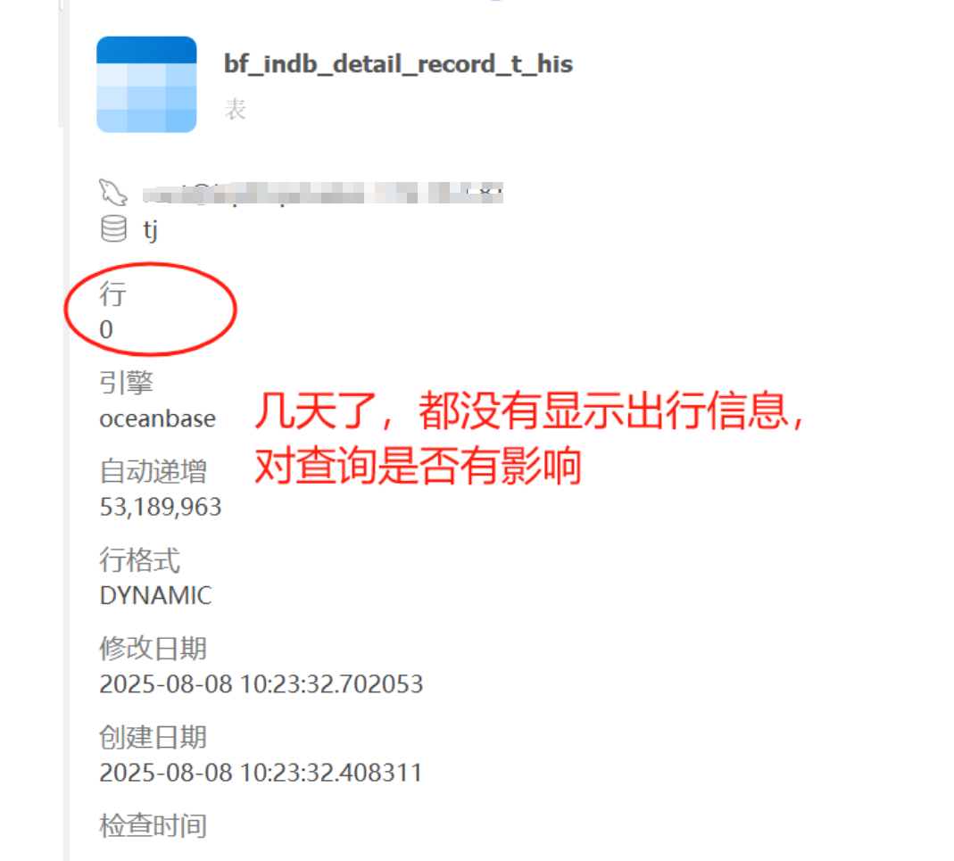

自动收集统计信息状态开着,但是显示运行次数为null
【 使用环境 】
生产环境
【 OB or obproxy 】
ob
4.2.1.5
插入数据后,通过第三方开发工具看到行数还是0,实际是几千万
通过查看job看到自动采集统计信息功能是开着的,状态是 schedulerd,但是运行次数是null,想了解为啥没有运行次数,是没采集完吗

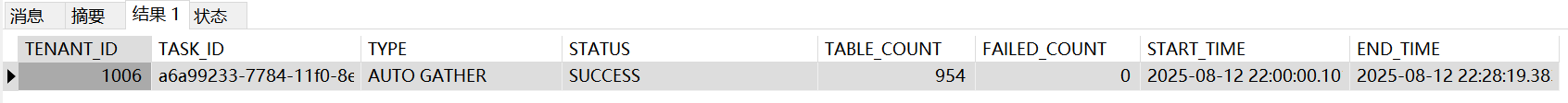

我目前的困惑点是,自动采集统计信息为什么没执行成功。
先查一下这个信息 看看调度是否有问题-- MySQL业务租户,查询为空则说明有租户调度异常
SELECT *
FROM oceanbase.dba_ob_task_opt_stat_gather_history
WHERE start_time > date_sub(now(), interval 1 day)
AND TYPE = ‘AUTO GATHER’;
学习一下大佬们的经验
学习
学习学习

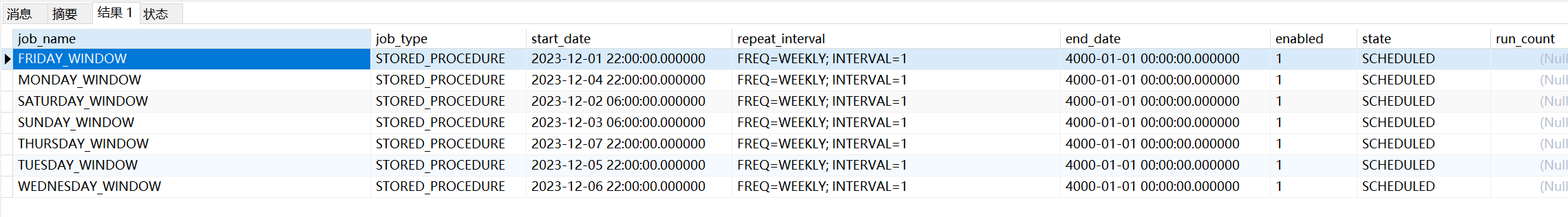

内容看是昨天晚上10点成功触发了自动采集,但是为什么从dba_scheduler_jobs 看 run_count 为 null
SELECT job_name,
job_action,
start_date,
last_start_date,
next_run_date,
enabled
FROM oceanbase.dba_scheduler_jobs
WHERE job_name IN ( ‘MONDAY_WINDOW’, ‘TUESDAY_WINDOW’, ‘WEDNESDAY_WINDOW’,
‘THURSDAY_WINDOW’,
‘FRIDAY_WINDOW’, ‘SATURDAY_WINDOW’, ‘SUNDAY_WINDOW’ );
这个结果是通过下面SQL获得的:
select job_name,job_type,start_date,repeat_interval,end_date,enabled,state,run_count from oceanbase.dba_scheduler_jobs where job_name like ‘%window%’;
