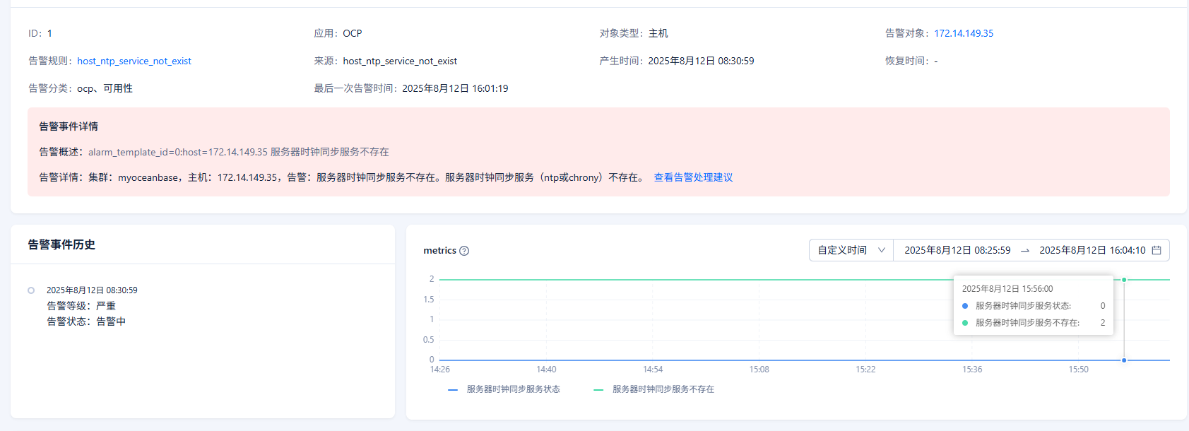

服务器时钟同步服务不存在
【 OB or 其他组件 】ob 4.3.5.2
【 使用版本 】ocp 4.3.6 Ubuntu 22.04.4
【问题描述】用的chrony时间同步,但是ocp_agent一直报错ntpq: not found,重启ocp_agent也没用,pgrep chronyd 和 chronyc sources -v都是正常的,另一个节点正常

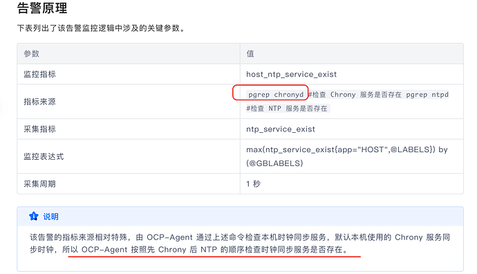

先按照这个检查下

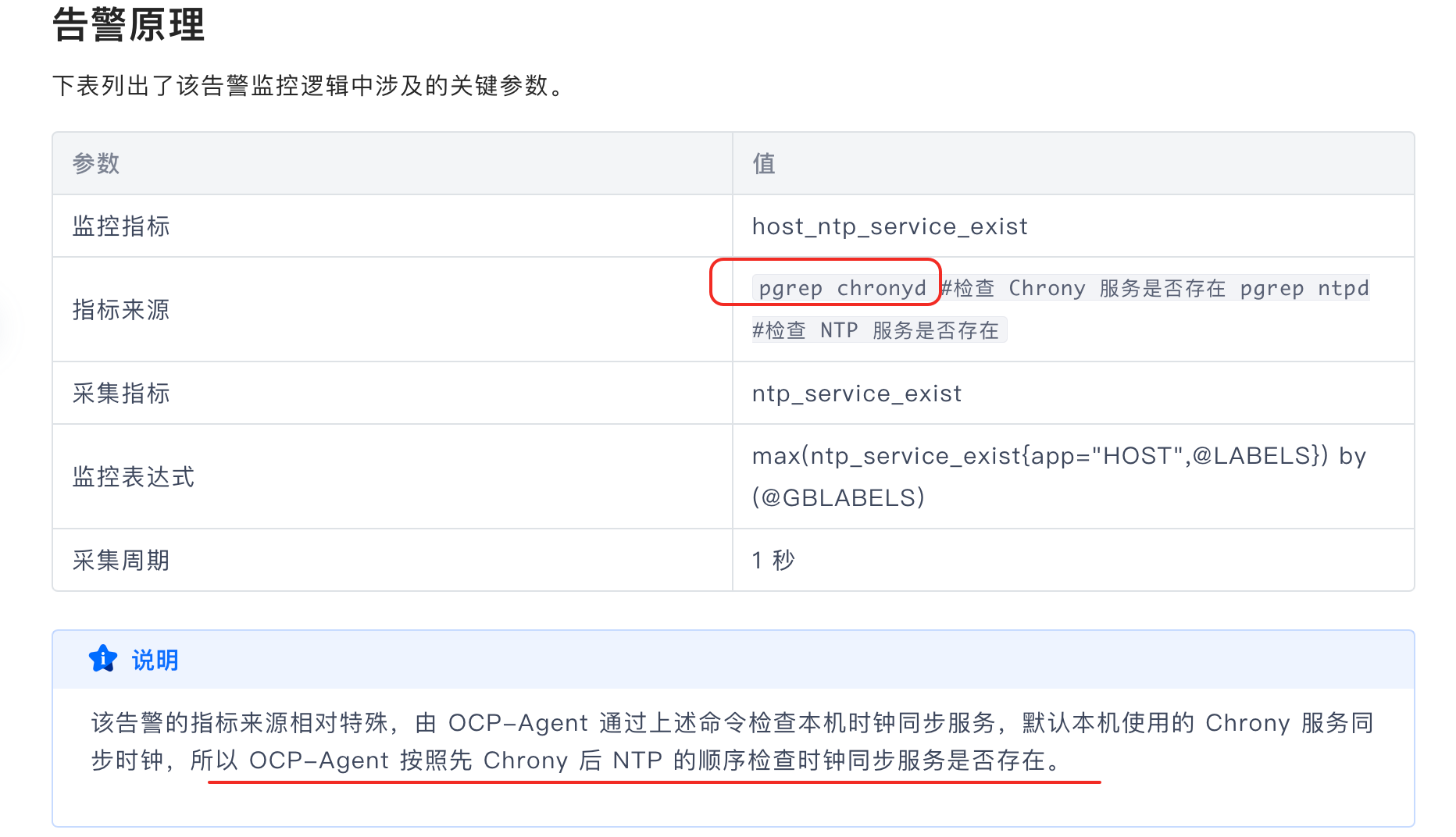

https://www.oceanbase.com/docs/common-ocp-1000000003340101

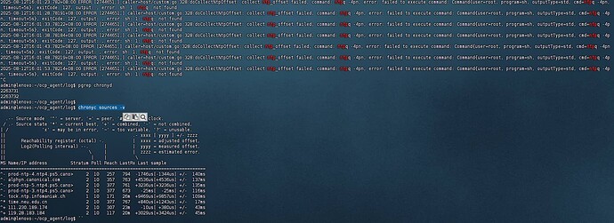

这个检查过了 pgrep chronyd是正常 chrony对时19ms

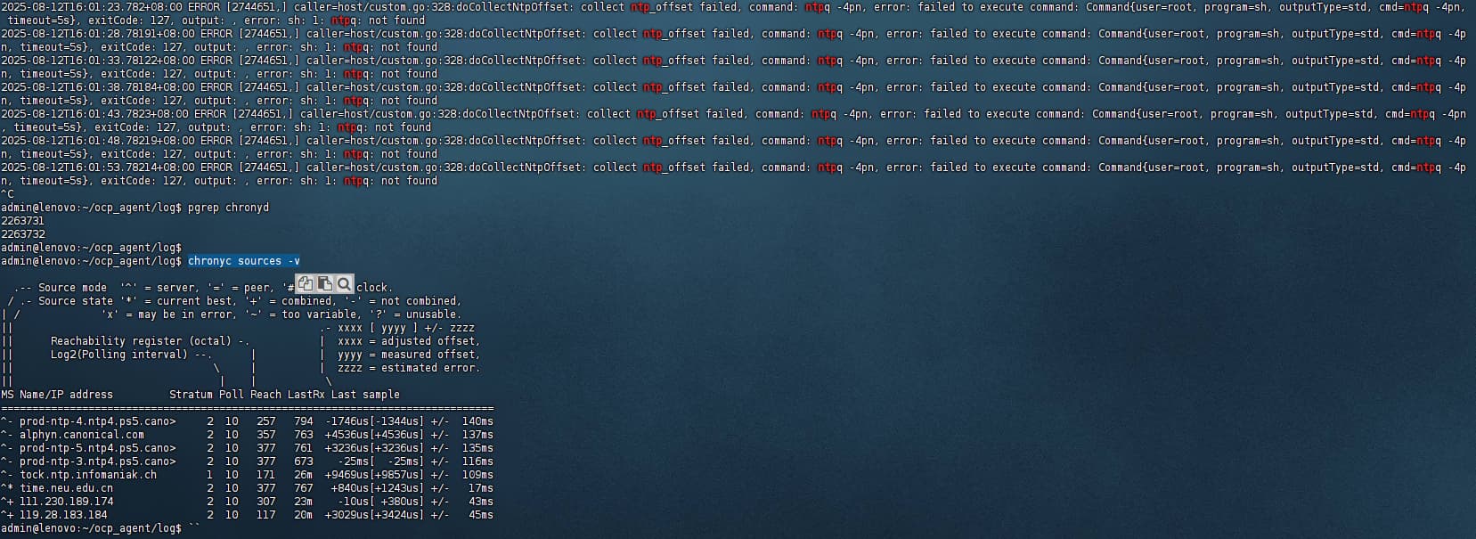

pgrep chronyd 输出结果截图发下
2025-08-12T14:26:41.82532+08:00 WARN [2013994,9658fe26514d3a70] caller=process/process.go:206:doCollect: process chronyd more than 1, use new process infos
2025-08-12T14:26:41.86066+08:00 ERROR [2013994,] caller=host/custom.go:328:doCollectNtpOffset: collect ntp_offset failed, command: ntpq -4pn, error: failed to execute command: Command{user=root, program=sh, outputType=std, cmd=ntpq -4pn, timeout=5s}, exitCode: 127, output: , error: sh: 1: ntpq: not found
: exit status 127

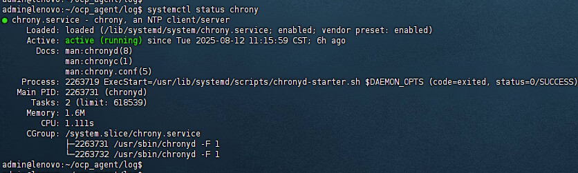

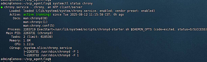

从日志看是chronyd进程数大于1,然后去找ntp了
主进程子进程吧 另外两台 Ubuntu也是2个进程 没报错

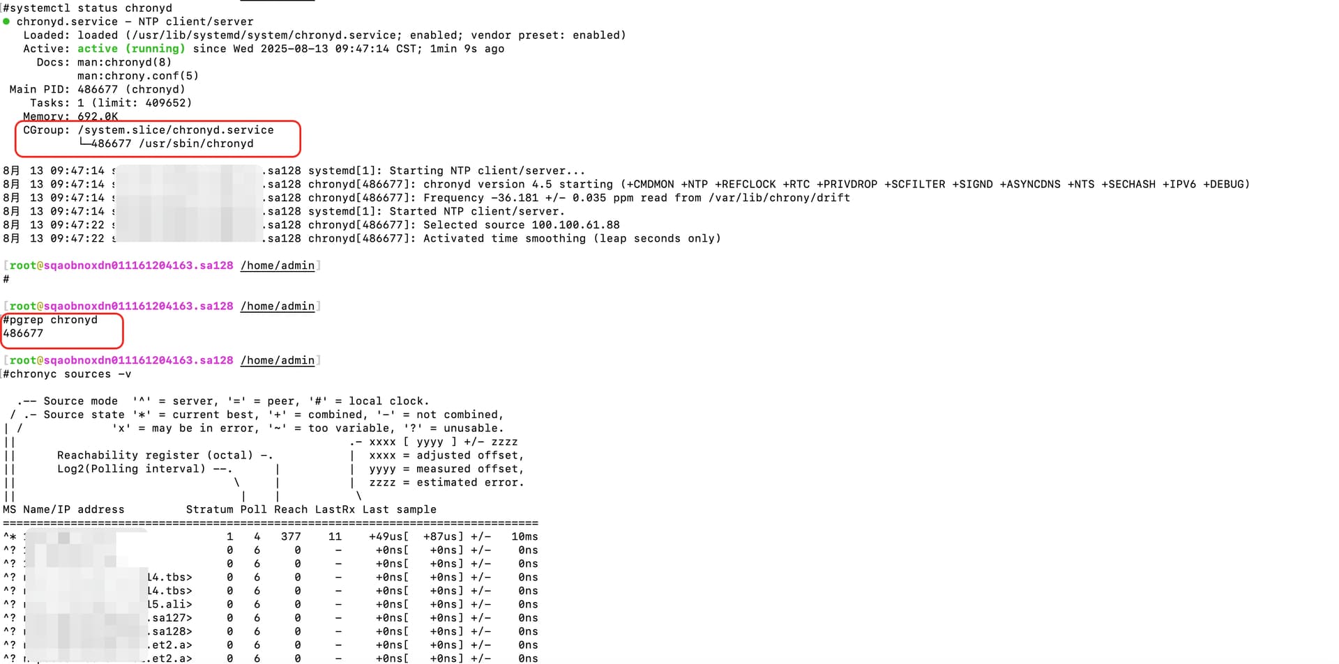

我这个是非 Ubuntu系统,chronyd是只有1个进程,不清楚Ubuntu系统是否固定有两个进程,你可以找个新的Ubuntu系统按文档中的步骤装下chrony试下看看吗?

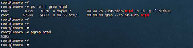

我发现 pgrep ntpd也有进程 但不是通过apt安装的 所以也没有ntpd命令 估计是这个引起的
