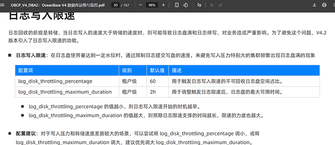

1.如何监控已经发生了日志写入限速?
2.类似于oracle/mysql/pg/sqlserver 可以扩容相关日志容量,找到长事务,通过备份释放日志空间,找到不合理的业务请求进行前端业务限流等等,个人理解生产库是不希望有限速影响业务的性能的,是否有最佳实践文档分享一下?感谢老师

  1. 您当前设置的 log_disk_throttling_percentage 参数值是多少?这个参数表示当磁盘可用空间低于该百分比时,系统将启动限速机制,限制日志写入的速度。
  2. 您当前设置的 log_disk_throttling_maximum_duration 参数值是多少?这个参数定义了启动限速后,持续的时间长度。如果超过这个时间限制,系统将采取更严格的措施,如停止接收新的写入请求。

可以看看相关的文档 不过这个需要自己测试一下 不同的环境设置的也是不同 上面的小助手也回答你了
https://www.oceanbase.com/docs/common-oceanbase-database-cn-1000000001502050
