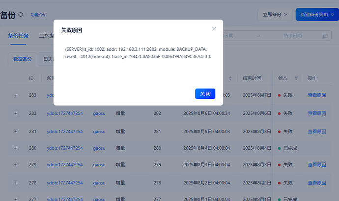

【问题描述】备份使用的是OSS,备份是每天早上4点钟开始,最近开始数据备份频繁失败,然后日志备份就一直在进行中,导致机房分的带宽占满。

执行命令报错,跟版本有关系?

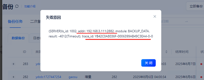

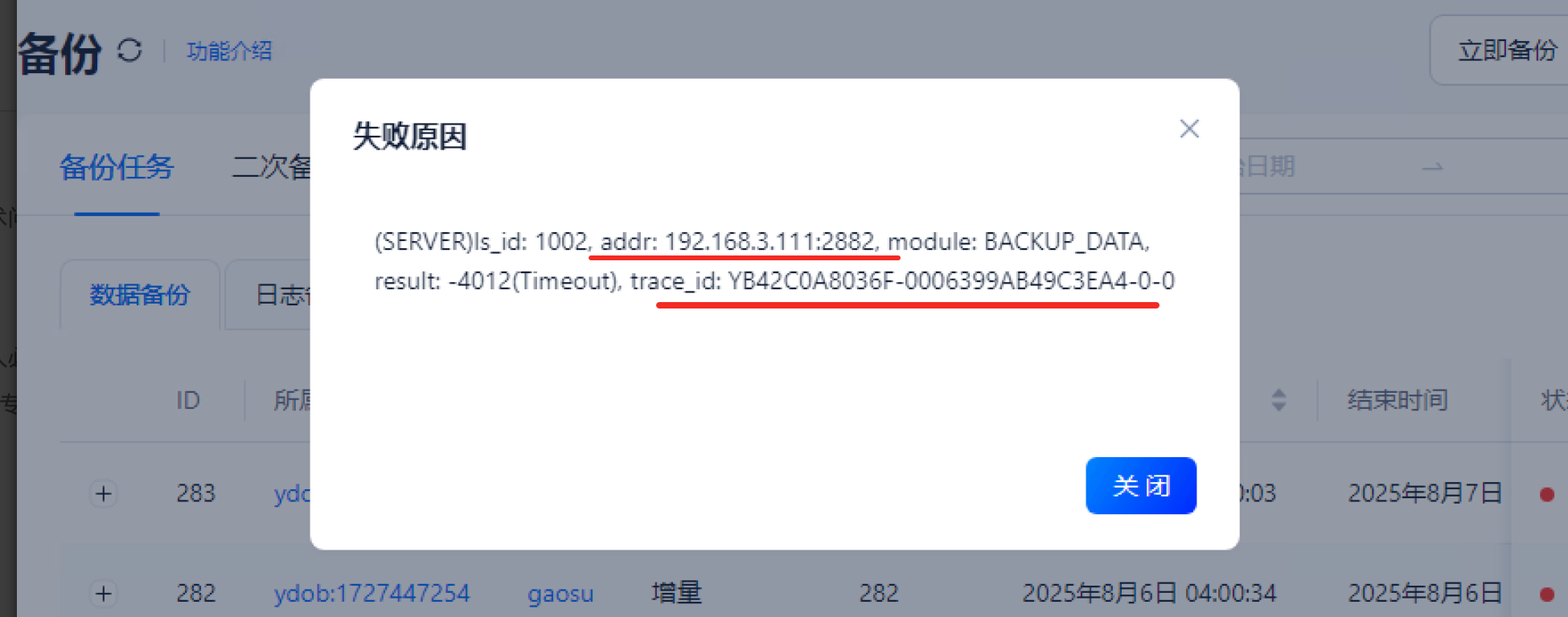

你在这台机器上 根据这个trace_id 取下rootservice.log和observer.log 压缩发下,
如果日志已经被刷掉了,下次失败时取下
grep trace_id observer.log* > observertrc.log
grep trace_id rootservice.log* > rootservicetrc.log
