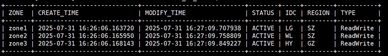

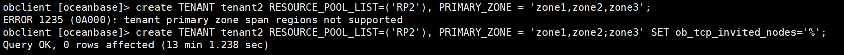

【问题描述】在创建租户的时候指定PRIMARY_ZONE = ‘zone1,zone2,zone3’;
ERROR 1235 (0A000): tenant primary zone span regions not supported
只有PRIMARY_ZONE = 'zone1,zone2;zone3’时才能成功,这个是与REGION/IDC有关吗?

必须要保证有两个zone在同一个region,才能指定primary zone。例如,保证zone1和zone2在同一个region,可以指定zone1或zone2为primay zone。
14 个赞
