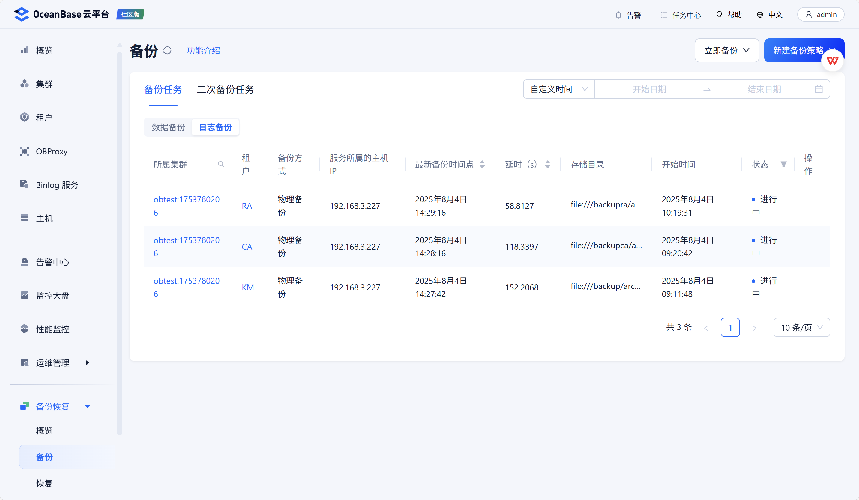

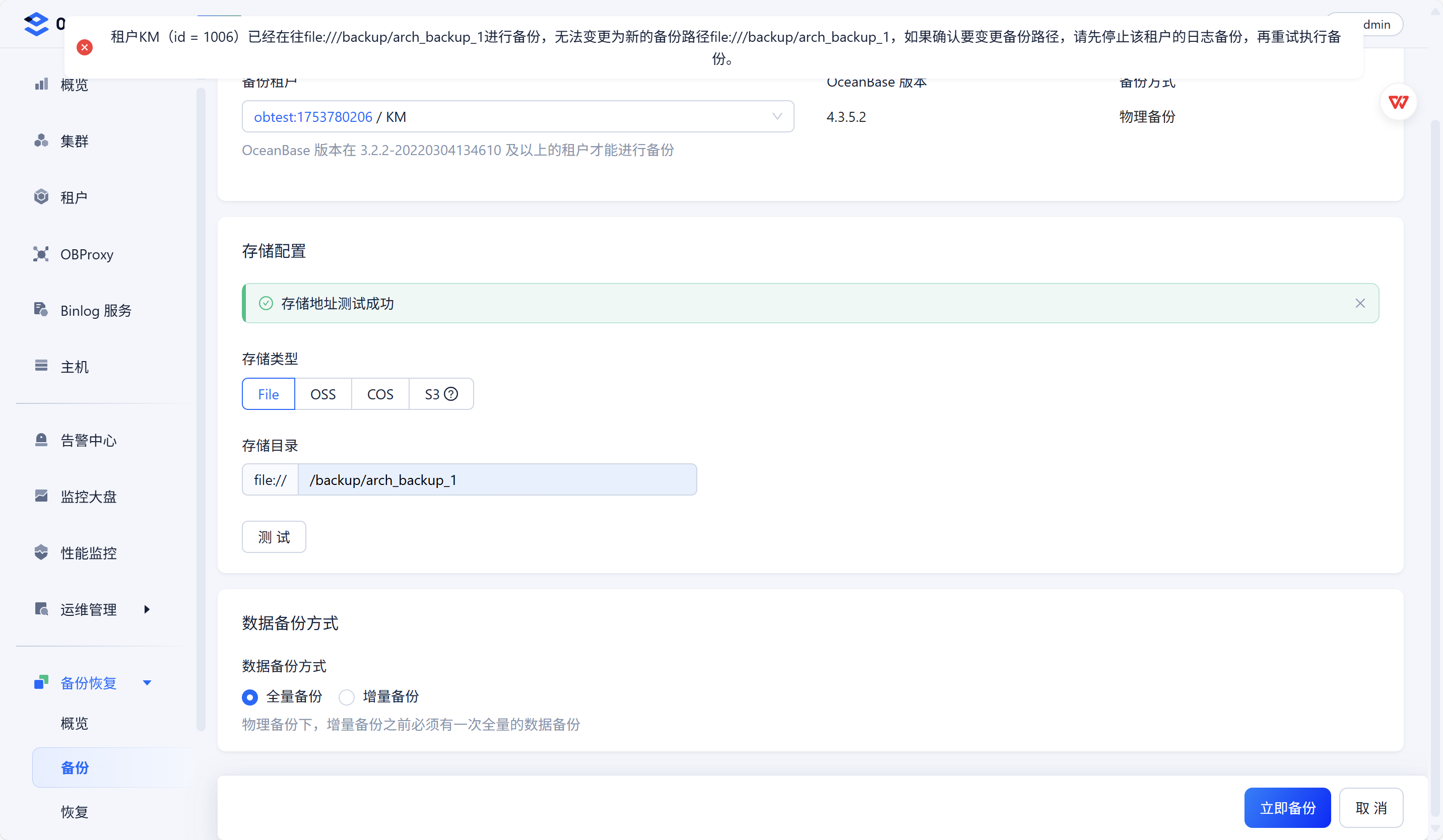

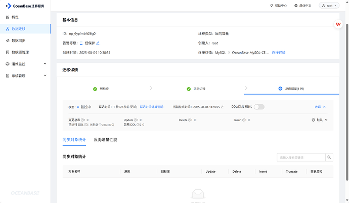

【问题描述】通过OCP搭建的OB集群,通过OMS创建OB到Mysql的反向增量以后,OCP备份列表中显示日志备份记录,但没有数据备份相关记录,此时通过OCP的租户备份功能创建立即备份,会提示已有备份在进行中,需关闭备份之后才可创建备份。
请问OMS的反向增量功能是包括日志备份的环节吗?这样的话是否OMS创建反向增量之后,就不能通过OCP或OBD对OB数据库进行备份操作了?

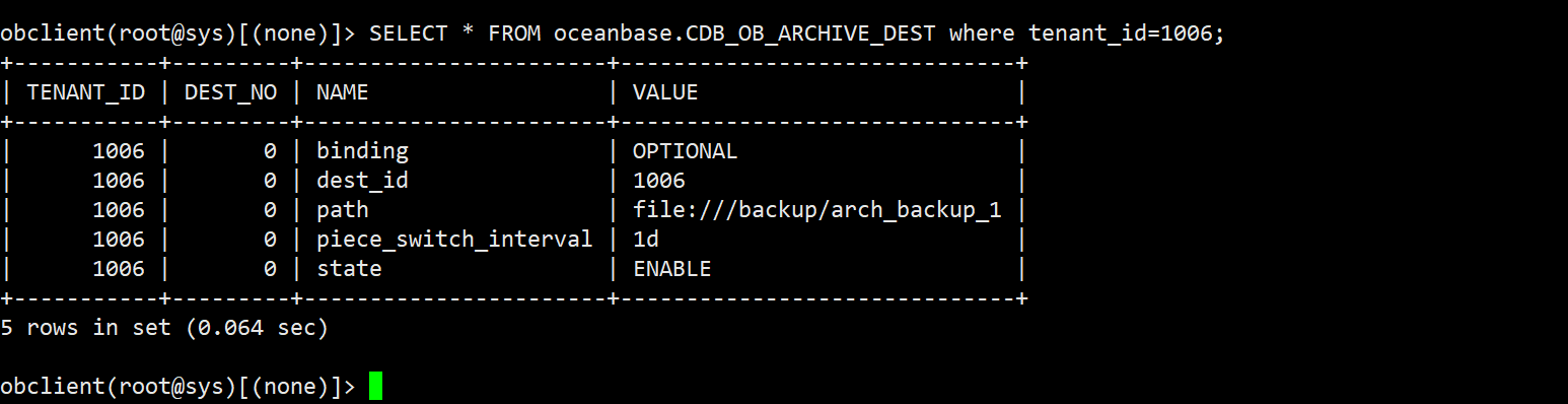

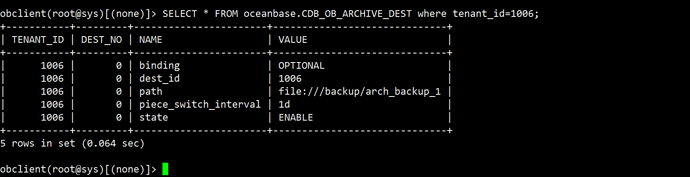

SELECT * FROM oceanbase.CDB_OB_ARCHIVE_DEST where tenant_id=1006;

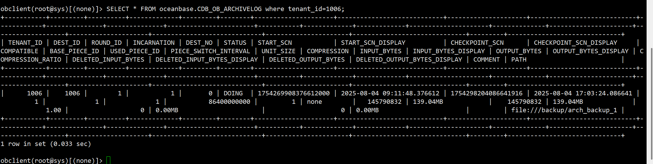

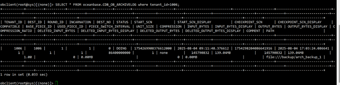

SELECT * FROM oceanbase.CDB_OB_ARCHIVELOG where tenant_id=1006;
OCP是哪个版本?

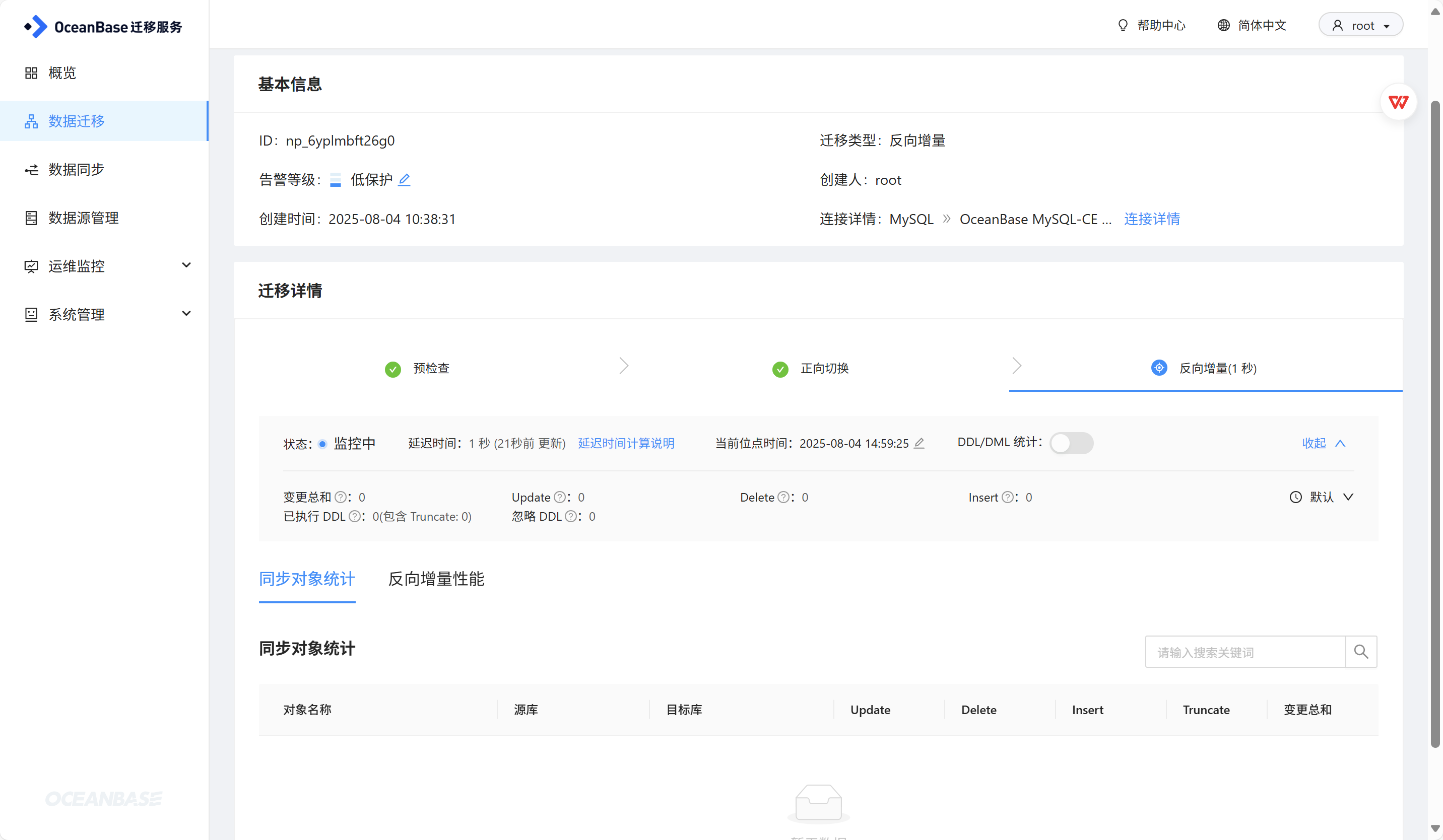

OMS反向增量不会发起日志备份,但是在链路预检查的时候,如果选择了反向增量,会检查目标OB是否开启归档,如果没有开启归档会告警
OCP是4.3.6社区版
这个最开始确实提示未开启归档,后来开启归档模式以后预检查通过了,就开启反向增量操作了。那是不是开启归档模式就会进入备份状态呢?

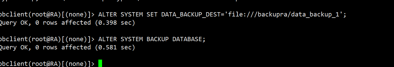

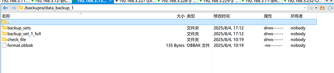

登录1006租户,黑屏发起备份试下
ALTER SYSTEM SET DATA_BACKUP_DEST='file:///xxx';
ALTER SYSTEM BACKUP DATABASE;

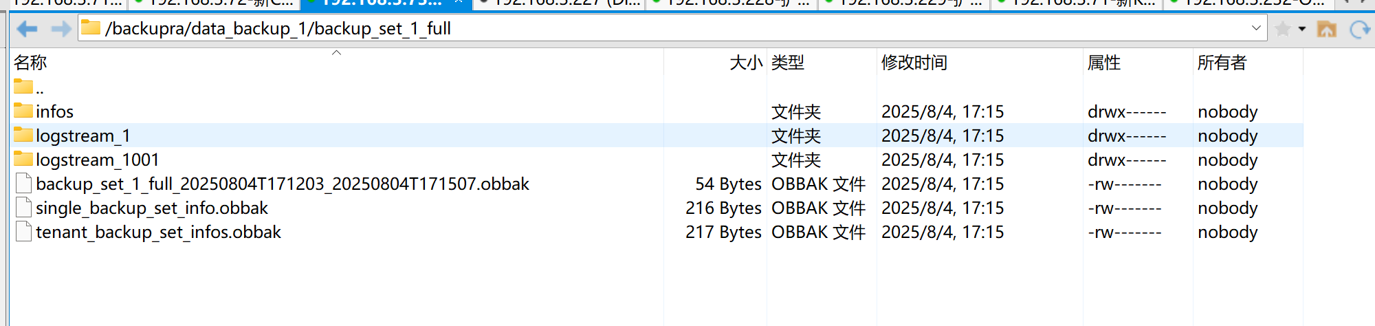

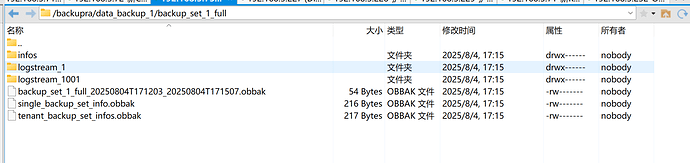

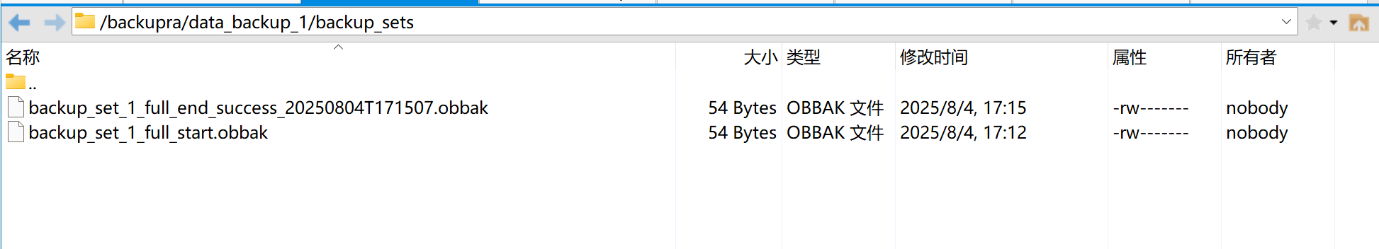

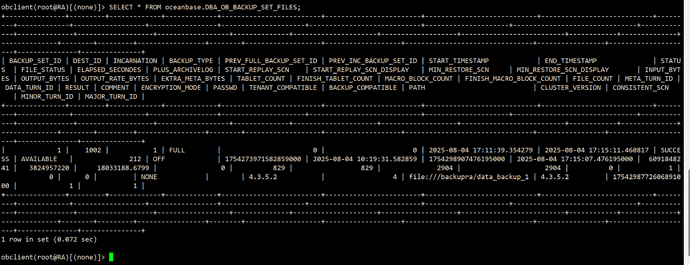

很短时间就结束了,是不是就没做成备份呀?
但是看路径下好像有东西,这是备份上了吗?

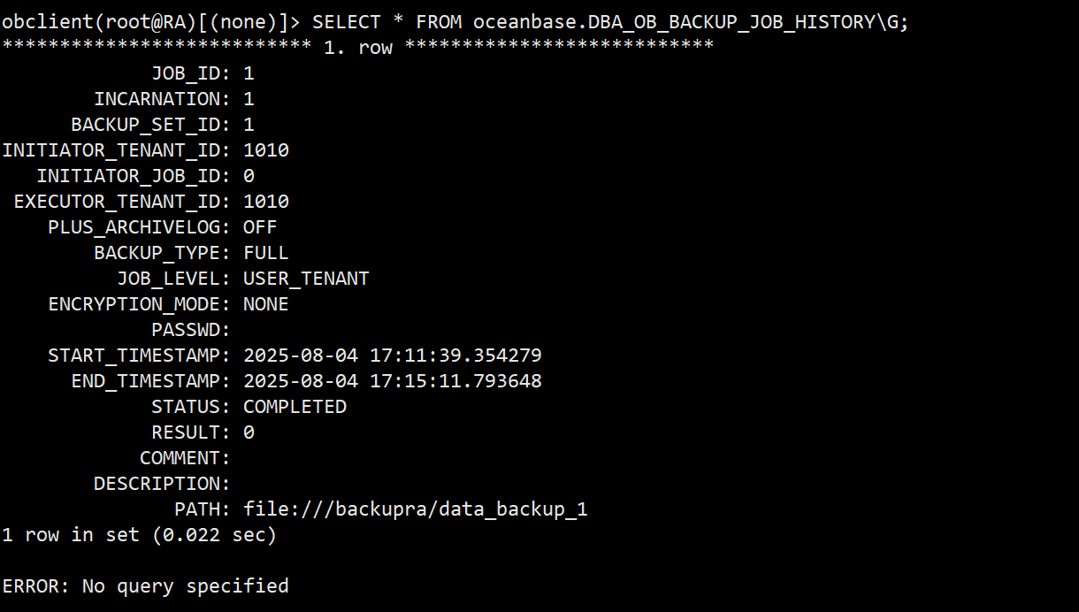

是成功了,查下这个

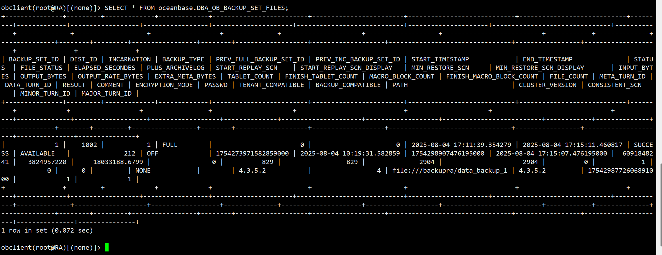

SELECT * FROM oceanbase.DBA_OB_BACKUP_JOB_HISTORY\G;
SELECT * FROM oceanbase.DBA_OB_BACKUP_SET_FILES;

那就是黑屏备份是没问题的对吧,只是OCP的备份那有点不太对?
黑屏设置的归档和备份 OCP是不认的,这种情况需要黑屏停止归档并清理相关设置,然后再在OCP配置备份
Alter system noarchivelog;
alter system set log_archive_dest= '';
alter system set data_backup_dest= '';
哦哦,明白了,我再关掉黑屏的设置,重新在OCP里再起一下。这样不会影响正在进行的反向增量吧?
会影响的
那我就先通过OCP实现备份以后再开启反向增量吧,谢谢旭辉老师和刘彻老师~~
