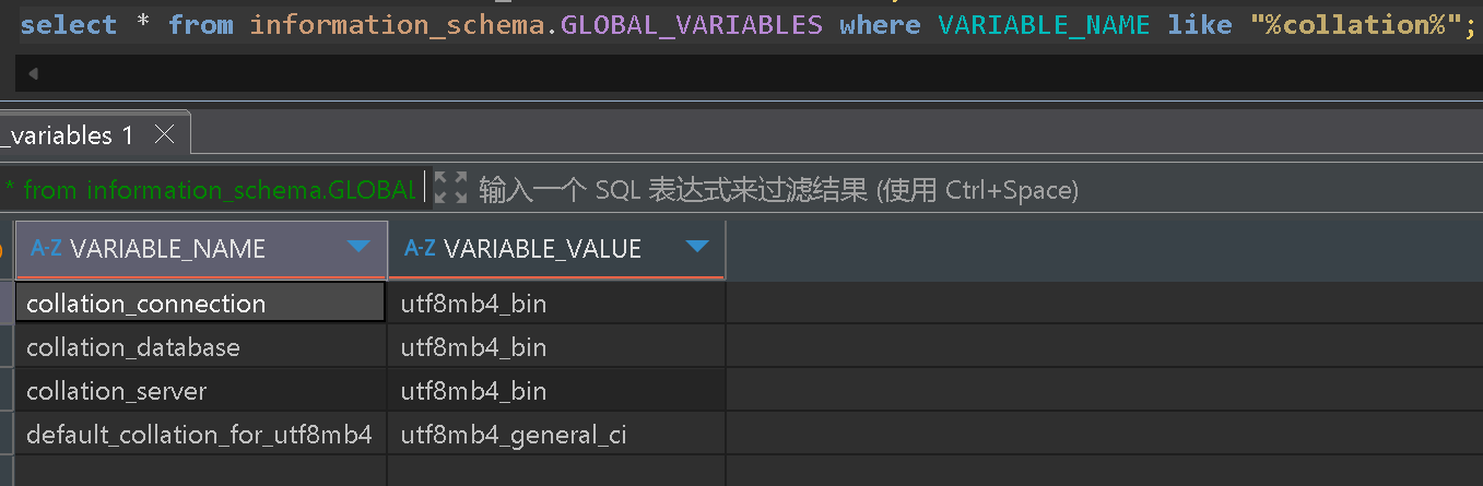

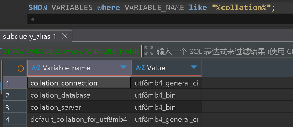

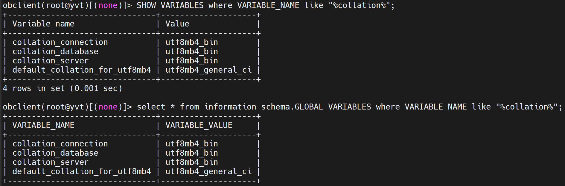

【问题描述】我通过Dbeaver查询SHOW VARIABLES的结果和information_schema.GLOBAL_VARIABLES中不一致,在OBclient中执行发现两个SHOW VARIABLES结果不一致。
【复现路径】
1.连接租户、用户:非sys用户的root用户
2.collation_connection这个系统变量我设置的Global的utf8mb4_bin,并且没有设置任何session级别设置。
3.我使用的是Dbeaver25.1.1版本,用的OceanBase的连接,用的驱动是MySQL的:mysql-connector-java-8.0.30.jar
这种情况是正常的嘛,是否有办法让Dbeaver的结果和OBClient保持一致?或者说这个不一致是和系统变量有关?

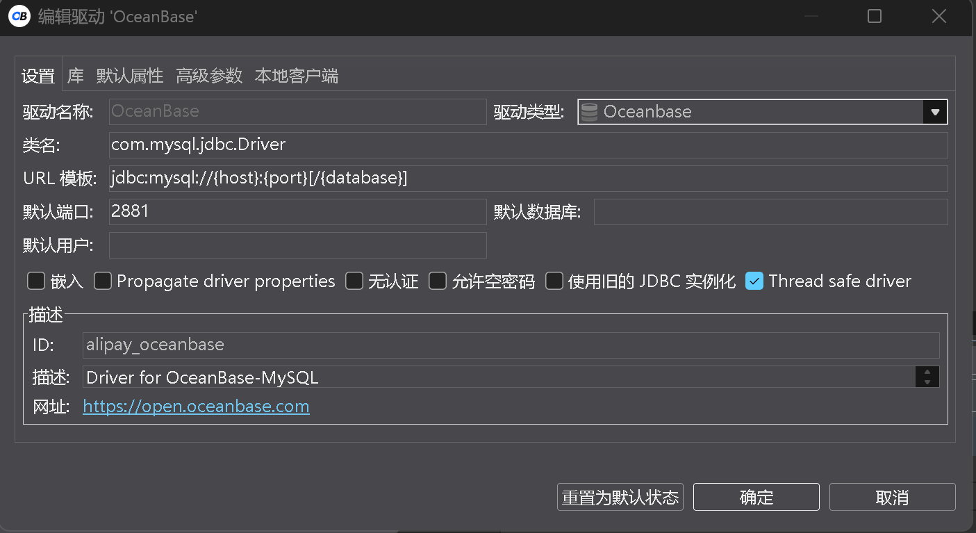

更换个驱动试试
mysql-connector-java-5.1.47或mysql-connector-java-5.1.44
我两个都尝试了,替换完驱动之后都重新连接后才查的,结果都没变

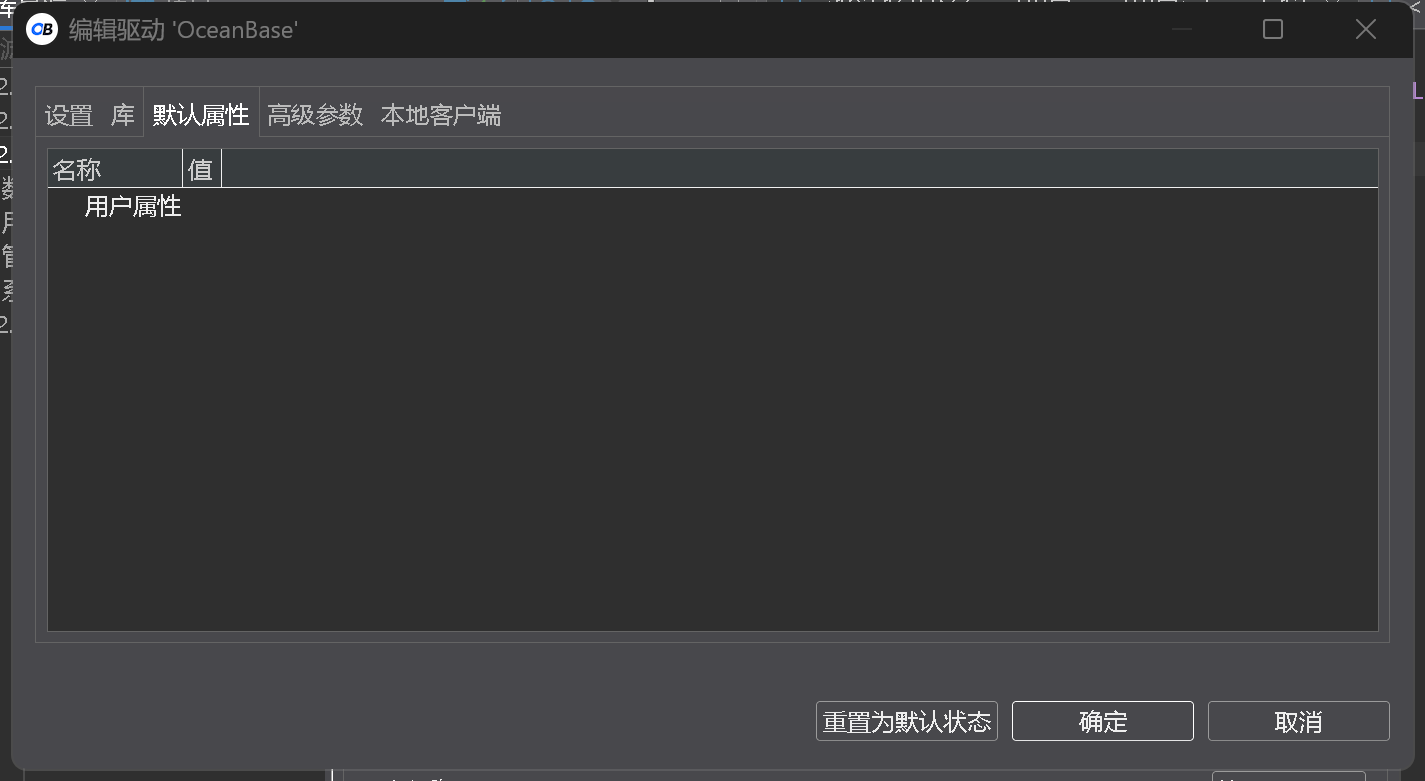

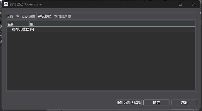

下面是我的驱动设置,应该就是默认的:

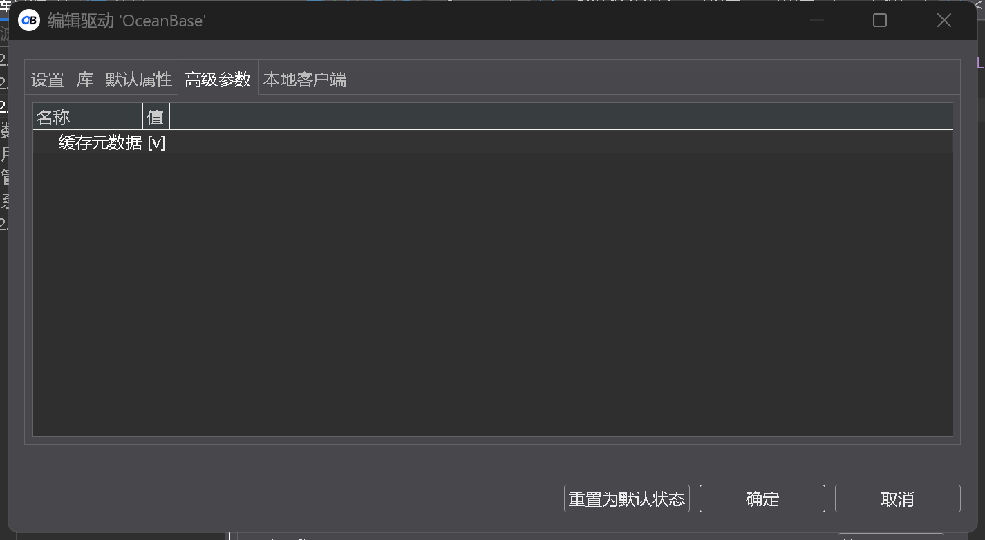

看一下默认属性和高级参数里面有没有修改项
都是默认的:

感觉是Dbeaver默认设定了collation_connectio会话变量。你可以手动设置一下连接时的会话变量试试
我直接手动添加连接设置了,感谢
