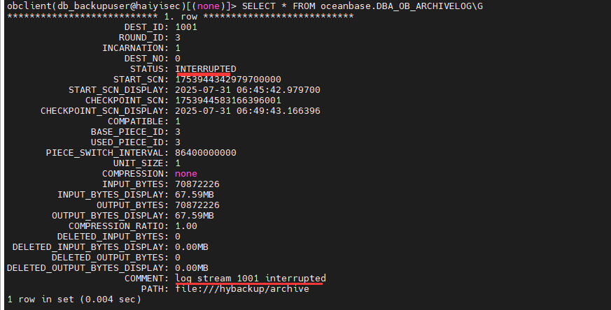

【问题描述】备份报错,报错日志:(ROOTSERVICE)addr: 172.17.0.2:2882, result: -9027(ob log archive interrupted), trace_id: YB42AC110002-00063B315E8B5B5D-0-0

2.执行全量备份:ALTER SYSTEM BACKUP DATABASE;
3.备份失败,日志看附件,并且日志归档状态为INTERRUPTED ,无法在进行备份。

备份前是doing状态的,执行全量备份后,就变为INTERRUPTED状态了,请问下这个状态要怎么处理才变回doing状态呢?

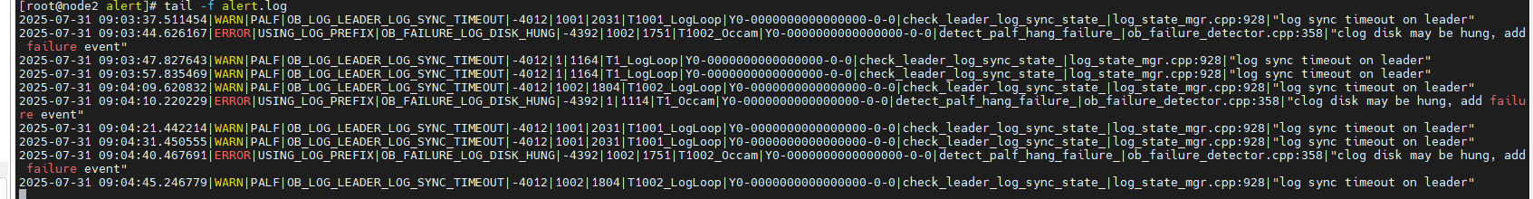

重新打开归档后,又进行备份,然后状态又变为INTERRUPTED了。看到有这些error,是不是与机器性能有关系?我用另一个机器一样的操作,就不会出现这个问题。要怎么处理呢?

看报错有clog 磁盘hung主了。机器的磁盘是什么盘

机械盘的性能比较差,这边不建议使用docker部署ob,持久化运行存在风险。
如果想测试建议使用obd web 搭建一个轻量化的单节点ob即可。
是因为机械盘性能差,导致归档断流了吗?那是不是机械盘用不了备份的功能?

可以用,但是体验不优。存在磁盘性能问题。
ob是分布式架构对磁盘性能需求较高
