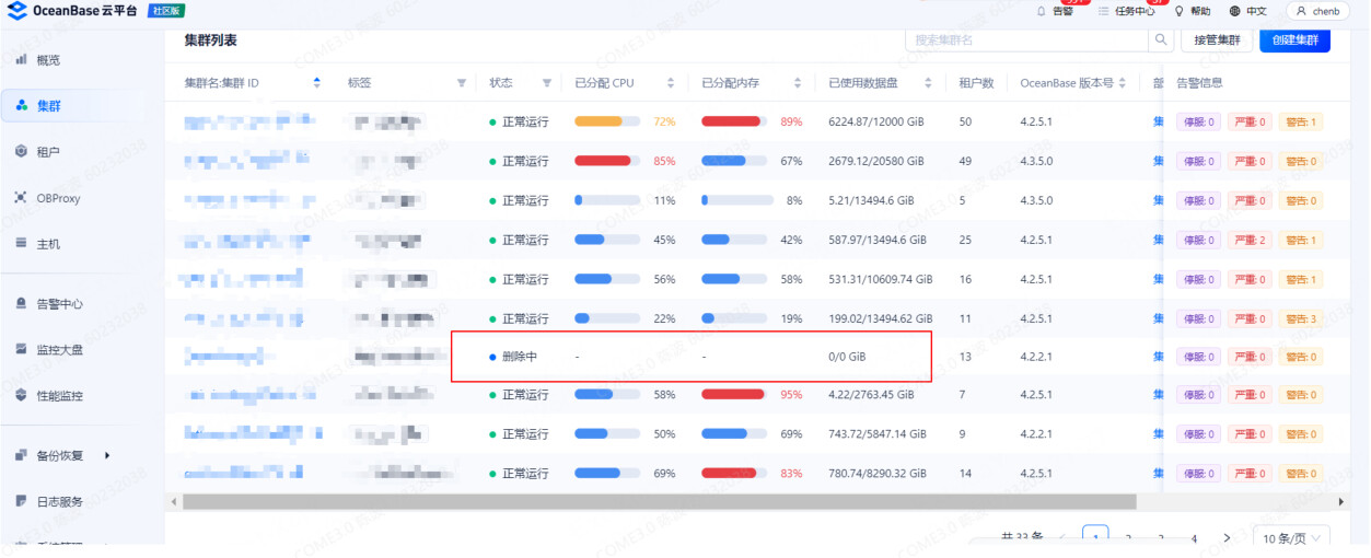

删除集群任务失败,删除集群任务下没有子任务,集群状态一直在删除中,麻烦帮忙看下怎么安全清理下这个集群在OCP的数据,包括这个任务中心的删除集群的任务。
前因:
环境内有一个集群需要下线,但是主机侧在 我们OCP 上还未删除集群时将主机下线掉了,然后我们再发起的删除集群的任务。

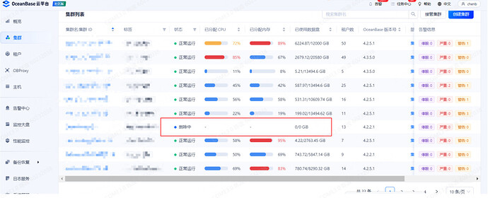

现在OCP点进集群概览里,没有删除集群的选项,这个集群其实已经删除完了。这个是不是需要删除meta元数据库的 相关表的信息记录
OCP4.3.6以下只能删除OCP元数据库相关数据解决,OCP4.3.6支持删除类似空集群,废弃集群,后续版本也会提供接口处理这样的问题

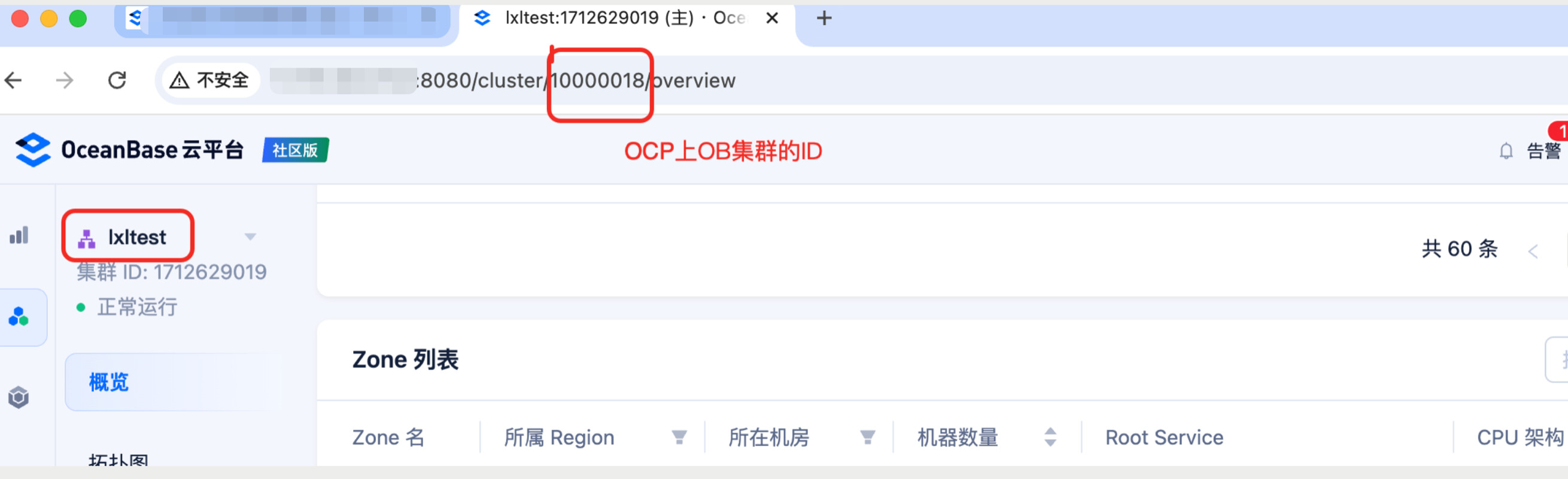

1.根根据ocp 的 ob 集群 id (cluster_id)删除下表中的相应记录, 注意不是ob_cluster_id
