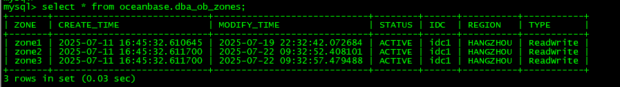

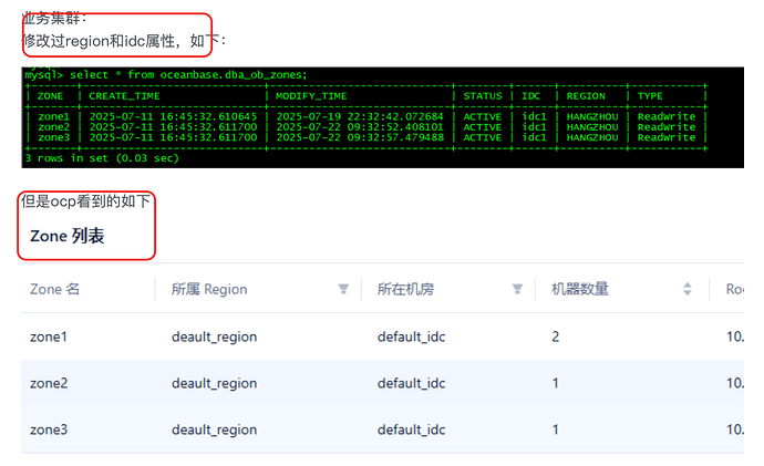

mysql> select * from oceanbase.dba_ob_zones;
| ZONE  | CREATE_TIME                | MODIFY_TIME                | STATUS | IDC  | REGION   | TYPE      |
| zone1 | 2025-07-11 16:45:32.610645 | 2025-07-19 22:32:42.072684 | ACTIVE | idc1 | HANGZHOU | ReadWrite |
| zone2 | 2025-07-11 16:45:32.611700 | 2025-07-22 09:32:52.408101 | ACTIVE | idc1 | HANGZHOU | ReadWrite |
| zone3 | 2025-07-11 16:45:32.611700 | 2025-07-22 09:32:57.479488 | ACTIVE | idc1 | HANGZHOU | ReadWrite |
3 rows in set (0.03 sec)

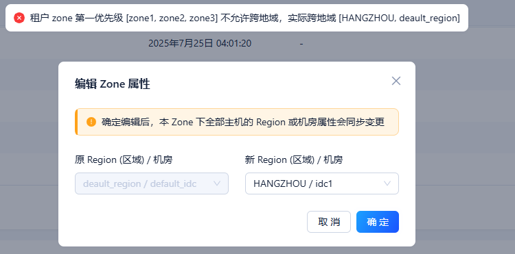

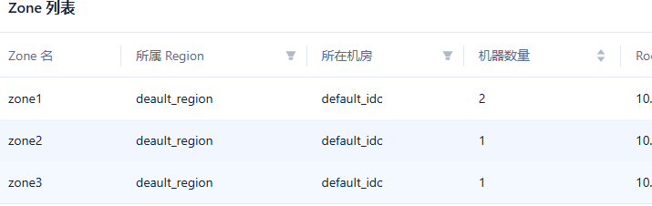

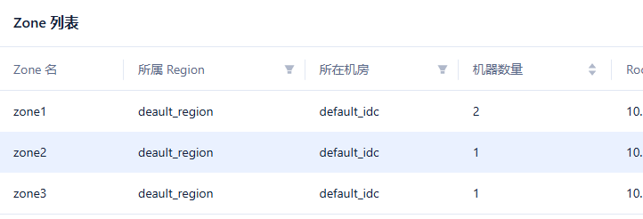

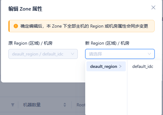

但是ocp中看到的zone信息如下:
点击右边的编辑,如下:
如何修改呢?

          1 修改集群的zone信息
ALTER SYSTEM MODIFY ZONE zone1 SET REGION = ‘HANGZHOU’, IDC = ‘idc1’;
select * from dba_ob_zones;
2 登录ocp元数据库,修改相关元数据
select * from compute_idc;
修改ocp中的idc及region信息
update compute_host set idc_id=(select id from compute_idc where name=‘idc1’) where name like ‘主机名%’;
很奇怪,为什么我这里显示是已经修改完的,但是ocp的metadb存储的元数据没有修改到!

          这个zone1 zone2 zone3 是OCP的metadb集群吗?你这里是要往这些zone里面添加机器?
          metadb的集群zone1 zone2 zone3
metadb 部署后就没有动过

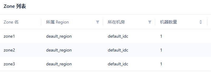

业务集群:
但是ocp看到的如下:
在向业务集群添加observer的时候报错,zone1显示有2个observer,但是其中一个状态有问题。

          region和idc 都不对,是接管过来的?接管正常吗?业务集群是什么版本?
          都是4.2.1.8
业务集群的observer和odp都是用ocp管理的
            旭辉
                2025 年7 月 25 日 10:33
              #14
          业务集群是OCP直接部署的?部署后就idc和region 就喝OCP上展示的不一致吗?
          是的,手动在命令窗口 alter system修改后,展示不一致

          修改之前一致吗,是黑屏在业务集群修改了 idc=idc1,region=HANGZHOU 吗?
          没有黑屏修改之前,估计是一致的,都是默认的

          黑屏改确实会造成不一致,这个查询下
– 查询 OCP metadb 维护的 IDC 和 Region 信息
SELECT r.`name` AS region, i.`name` AS idc
 FROM compute_region r JOIN compute_idc i
 ON r.id=i.region_id;

看来只能update compute_host表了
            旭辉
                2025 年7 月 25 日 13:37
              #21
          新增 Region
insert into compute_region (`name`, `description`) values ('HANGZHOU', 'HANGZHOU region');
新增 IDC
insert into compute_idc (`name`, `description`, `region_id`) select 'idc1', 'idc1 idc', id from compute_region where name='HANGZHOU';
