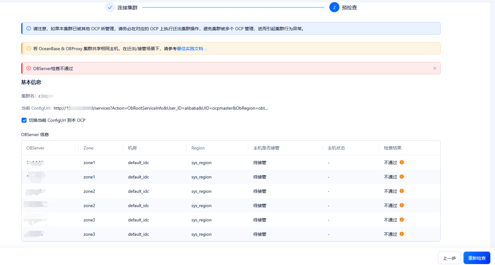

那我现在用新的OCP直接接管,ok吧?

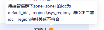

点击后面的“!” 看下不通过的提示
参考这个帖子修正下idc和region,可以修改ocp meta的数据,也可以调整集群的idc和region, 两种方式都可以
这个帖子也是我发的
到底是改OCP的默认区域和IDC好,还是修改OB集群的默认区域和IDC好?
如果你集群的idc和region是规划好的不希望改动,建议修正ocp metadb的元数据
我把OB集群的region和idc都修改了
 SELECT * FROM oceanbase.DBA_OB_ZONES;
 alter system modify zone "zone1" idc='default_idc'; 将三个zone的默认idc修改为新OCP的默认IDC
 alter system modify zone "zone1" region='default_region'; 将三个zone的默认region修改为新OCP的默认region
启动接管任务,部分机器clockdiff失败,跳过,可以接管了。
可以的
暴露出一个问题,都是4.3版本的OB或者OCP,这个初始默认的region名字就有变化。
以前是 sys_region
现在是 default_region
兼容性直接影响易维性

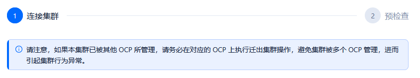

接管时有可能出现这个现象,正常使用OCP部署是没问题的,
根因是集群的idc和region映射关系 和ocp metadb已存在的idc和region映射关系 逻辑上冲突
