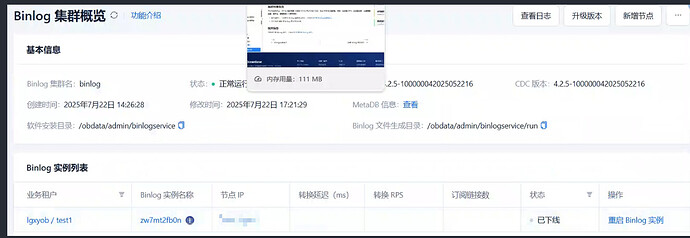

【问题描述】启动binlog server后,多次执行添加和删除数据库操作报错

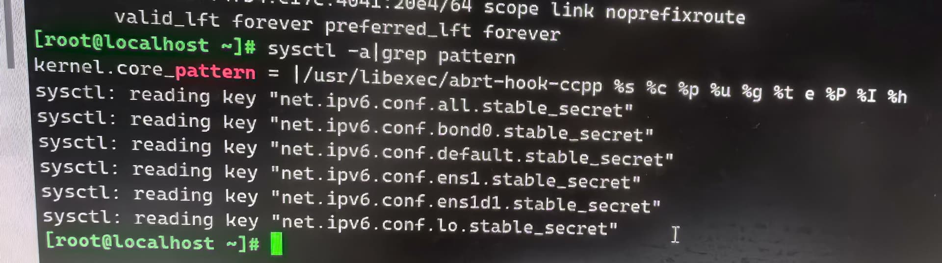

sysctl -a | grep pattern 看看这个设置没有
ulimit -c 如果查出来 不为零
看一下 这个文件下 是否有core文件生成

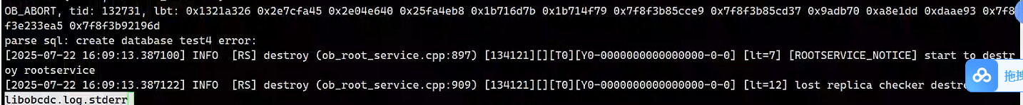

看着创建库也失败了 这个截图报错 是observer.log的日志信息么?

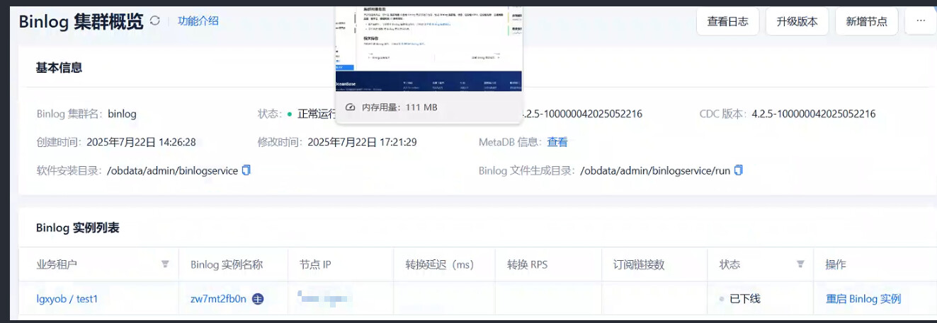

libobcdc.log.stderr,创建数据库成功了,应该说instance挂了

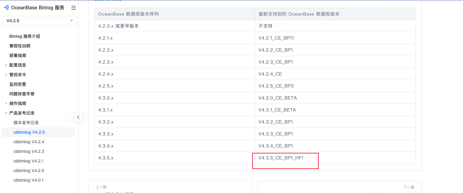

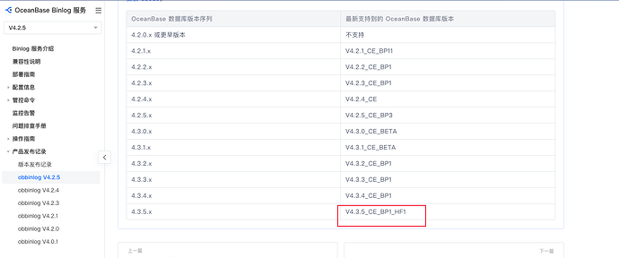

看着是binlog425不支持ob435bp2造成的问题
如果想使用可以更新一下cdc版本或者等到下一个版本发版
https://www.oceanbase.com/docs/common-oblogproxy-doc-1000000003053719
