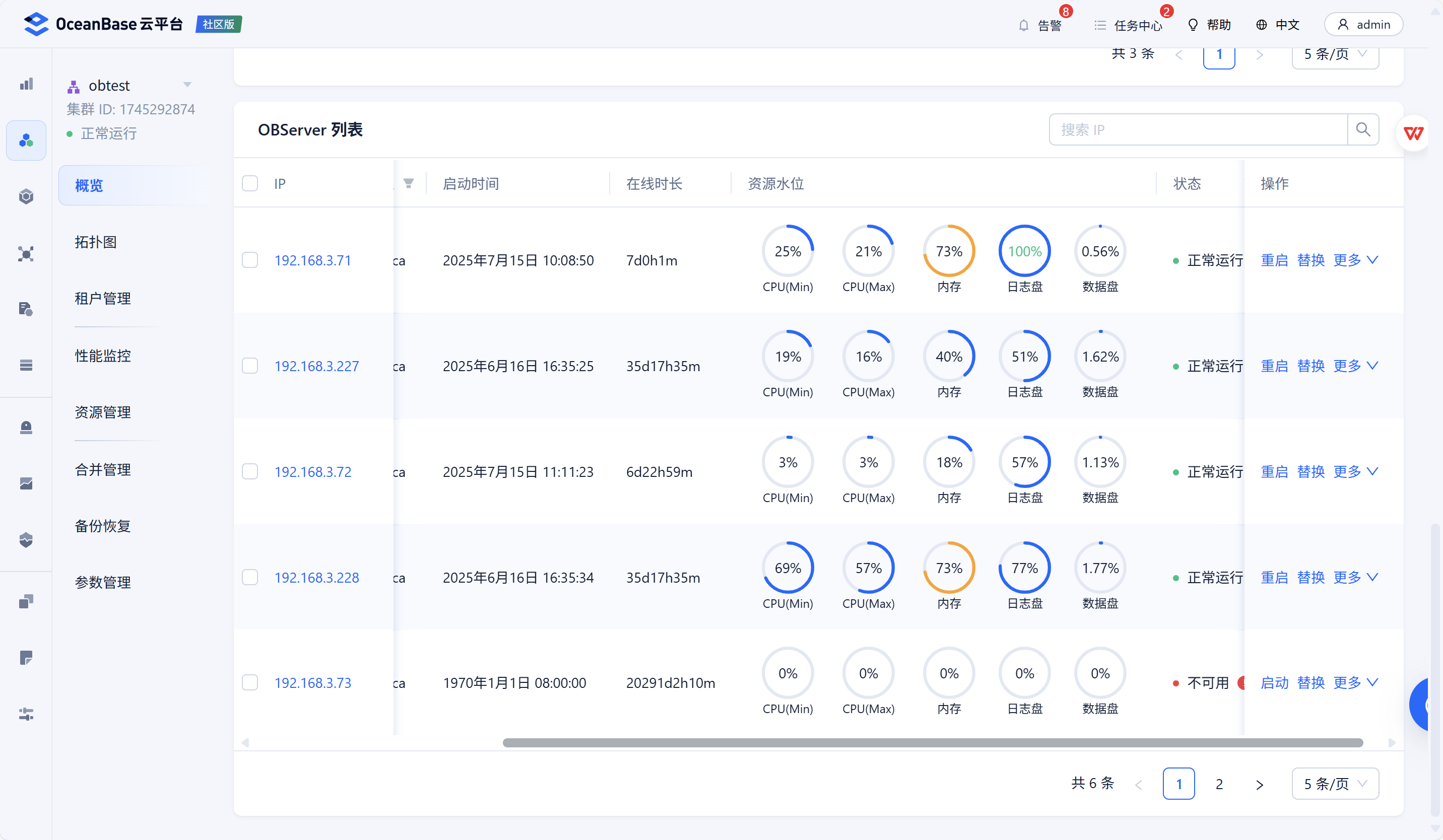

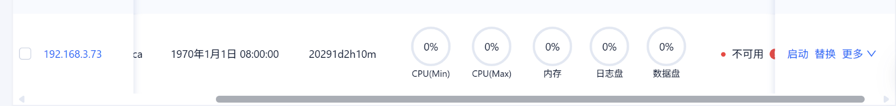

ocp截图看一下 节点没有问题 查一下进程 ps -ef | grep observer | grep -v grep
是这一部分吗?

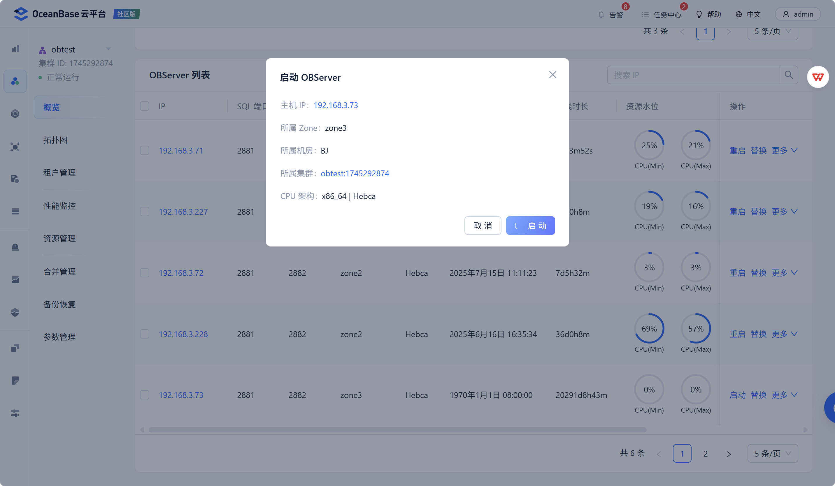

启动这个节点 拿一下这个节点的observer.log日志信息

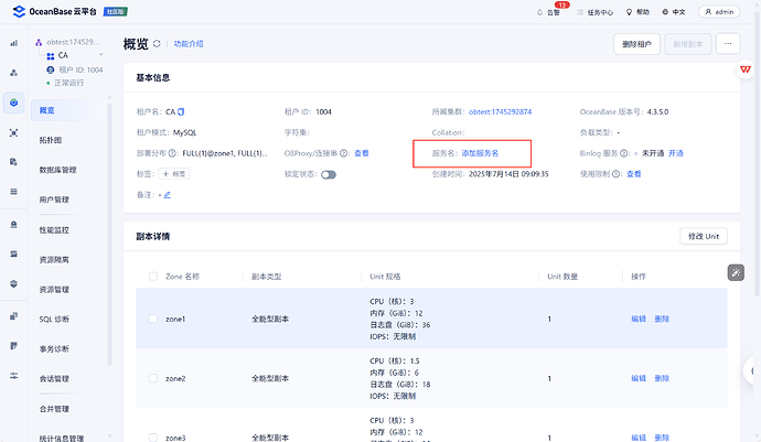

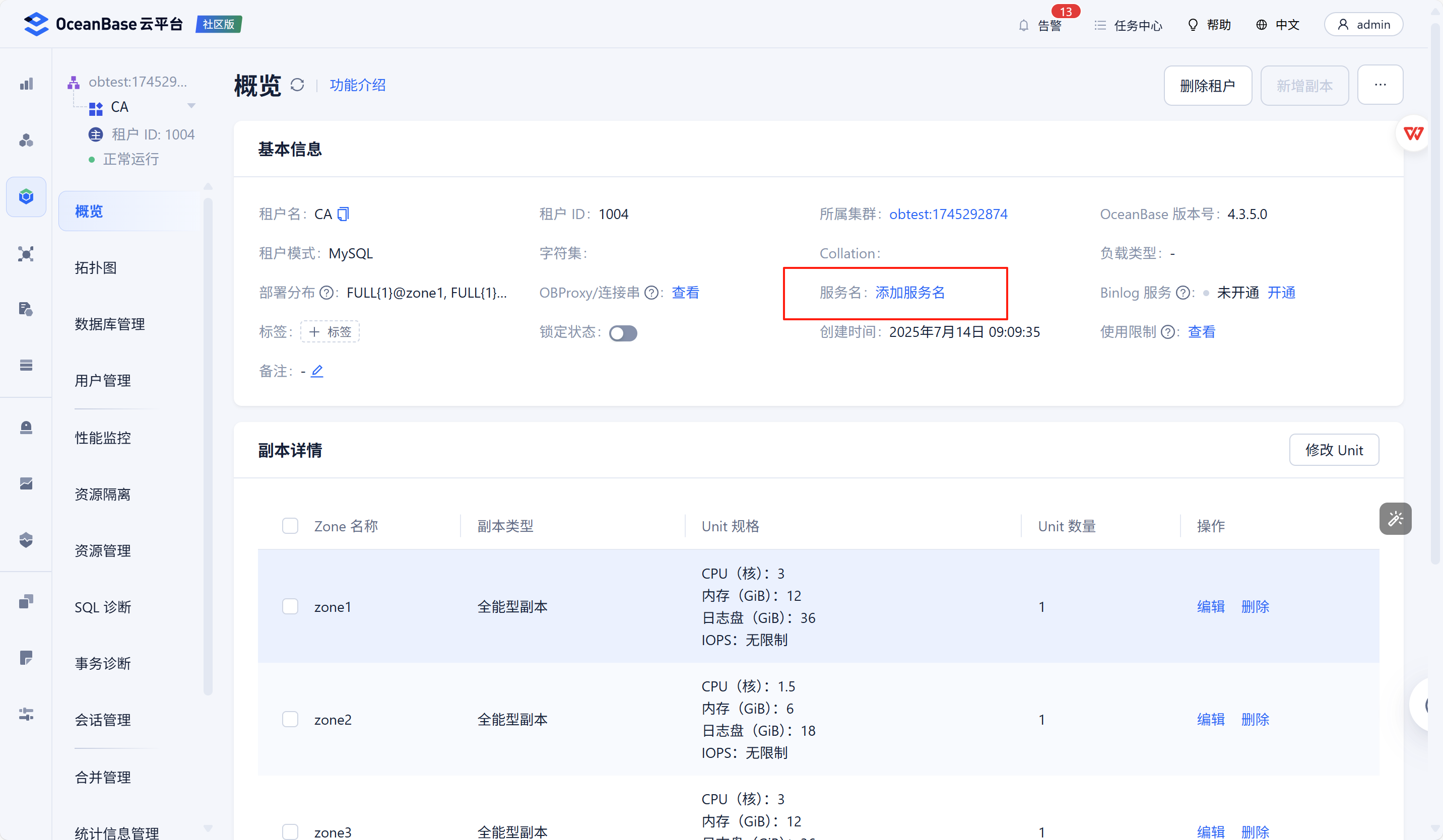

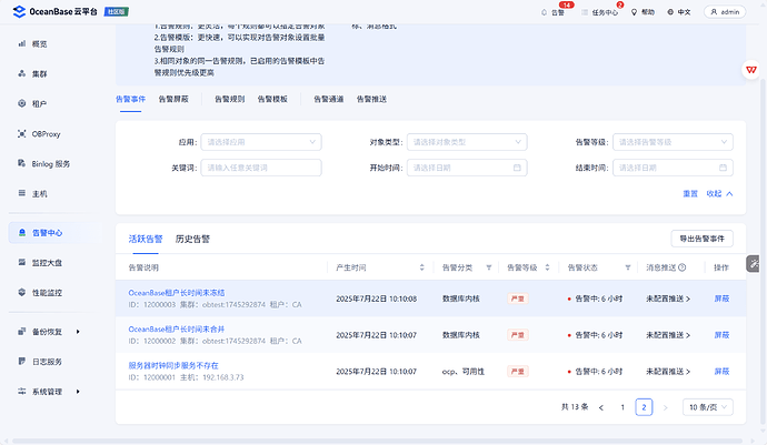

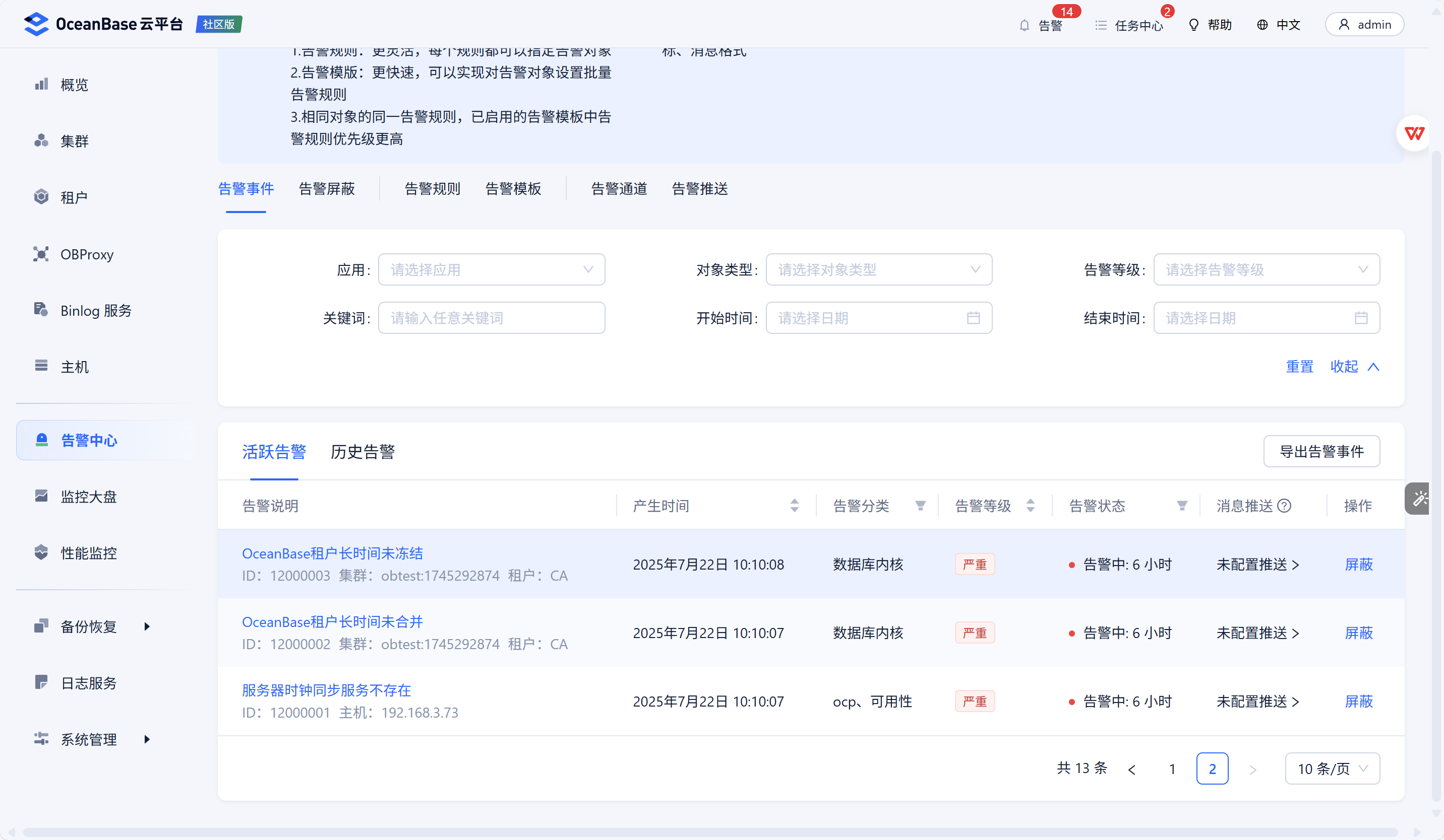

另外,我的一个名为CA的租户,今天上午突然出现不可用状态,OCP中出现两个告警,并且租户的服务名也没了,跟这个服务起不来有关系吗?

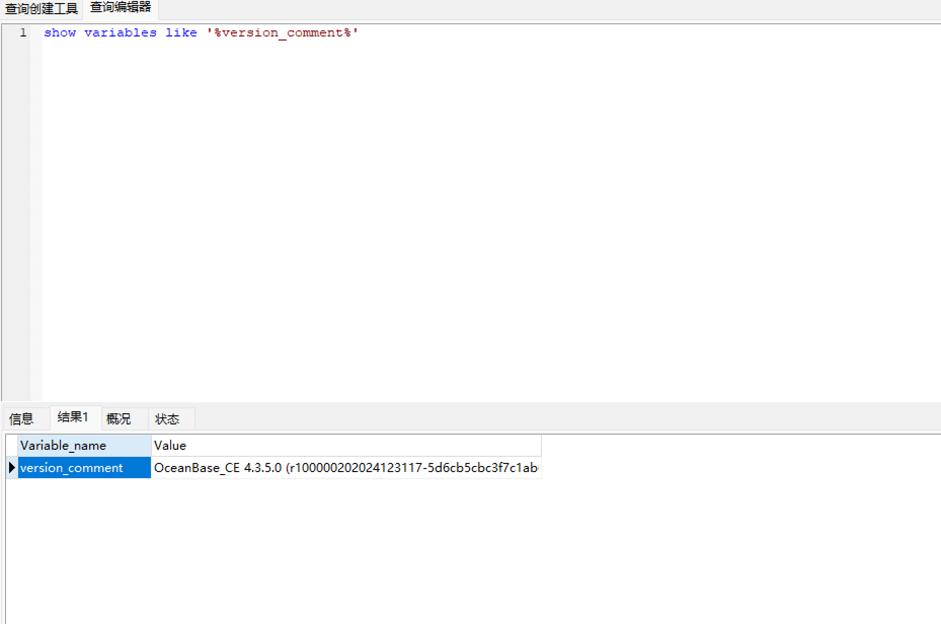

这个OB集群是什么版本?OCP是什么版本?
show variables like '%version_comment%'

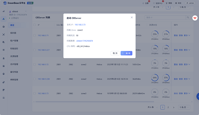

刚试了一下用OCP启动没反应,一直转圈,也没报错
OB版本是4.3.5,OCP版本是4.2.1,拓扑结构最开始是1-1-1,后来又扩展成2-2-2,目前就73一台observer起不来,之前这个服务是正常启动的,但是日志归档总是启动不起来,数据库里也搜不到日志归档的相关信息,所以就想通过重启服务试一下。重启之前为了清理服务器磁盘空间,删了block_file的,这就是出问题之前的全部操作了

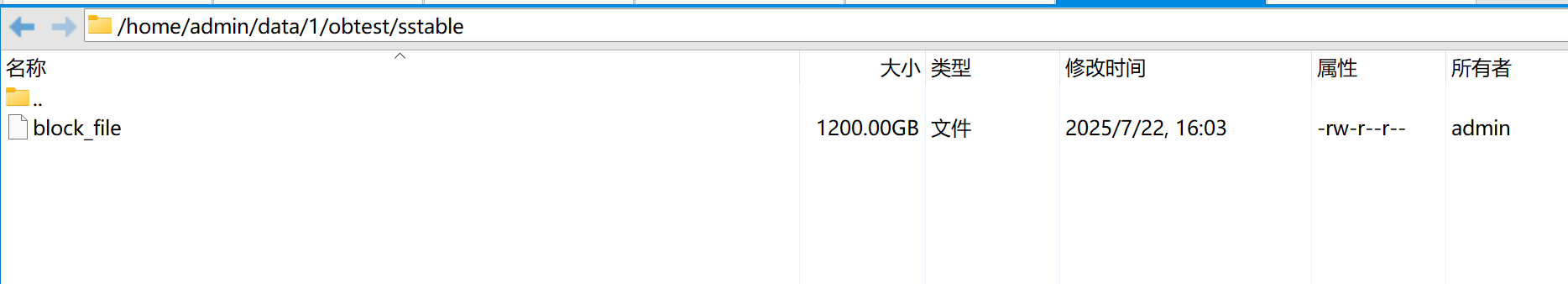

删了block_file 是指哪里的block_file?
重启时的第一个observer.log 压缩发下
删的是这个下面的

sstable删掉了,OB的确会起不来
