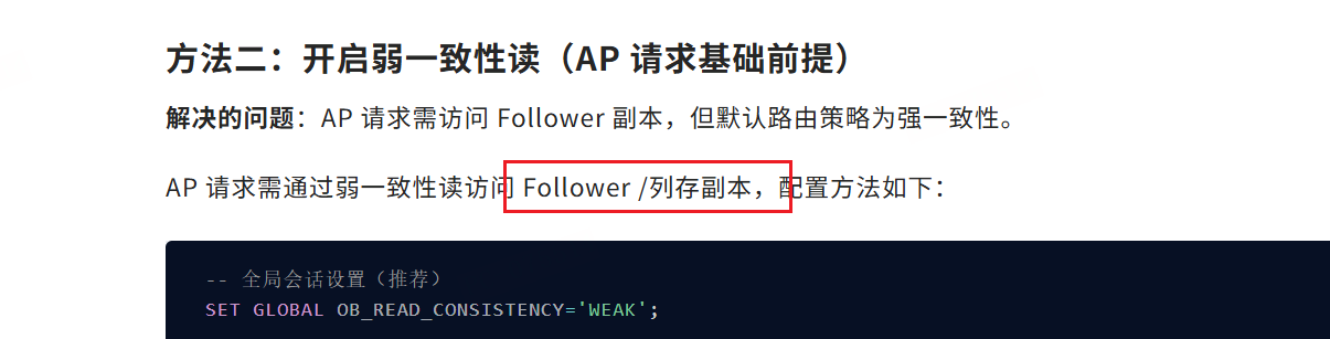

3.https://www.oceanbase.com/docs/common-best-practices-1000000003048509文档中的follower副本是特指只读副本还是包括除了leader节点外的其他全能副本。
性能上方案二应该最佳,可以新建只读副本,单独部署obproxy配置弱读;
列存副本是ap版本的特性,你用的版本没有这个特性
嗯,列存副本应该是4.3.3才支持

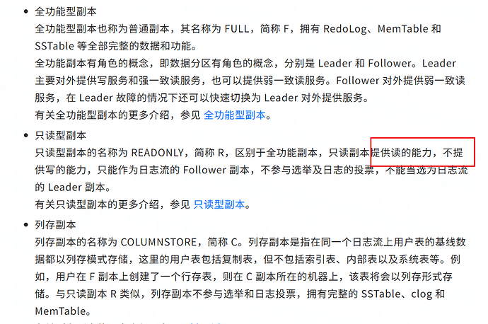

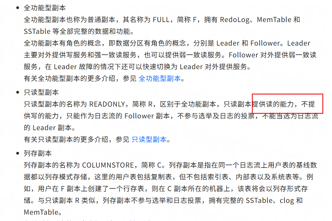

对于只读副本,按照官网的描述只提供读的能力,不提供写的能力,但是实际测试时直连只读副本执行delete操作是可以的。
是oceanbase集群自身实现请求转发到主节点了?
是的,可以使用explain route + sql解析一下执行计划看看
直连observer不支持explain route吧,通过proxy连接可以
抱歉这边忘记了。查询gv$ob_sql_audit表该sql的plan_type

leader承担读写请求,follow和只读副本承担读请求,如果有写请求,obproxy也会路由至集群leader节点进行写操作
