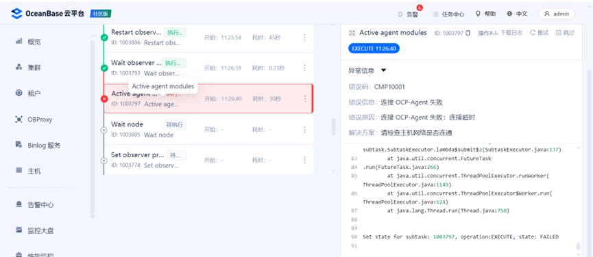

ocp 添加zone和server 执行到 Active agent modules 提示连接OCP-Agent失败
【 使用环境 】POC环境
【 OB or 其他组件 】OCP:4.3.5-20250319105844 ob:4.3.5.1
【 使用版本 】4.3.5-20250319105844
1.现象:使用ocp 进行集群1-1-1 扩容到 1-1-1-1-1 添加最后一个zone5时失败,如下图。
2.尝试处理
2.1使用ocp 重启 ocp agent ,重新安装agent 问题未解决。

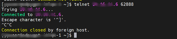

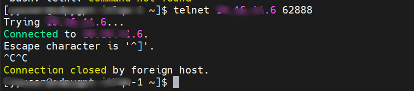

2.2在ocp 服务器上 telent 相关主机 及端口正常
3.目标主机上未启用防火墙及相关策略。
4.(备注)目标主机在做为2-2-2 集群中的一员测试时正常
5. 报错日志详细见附件,ip地址进行了打码。
关健日志如下
