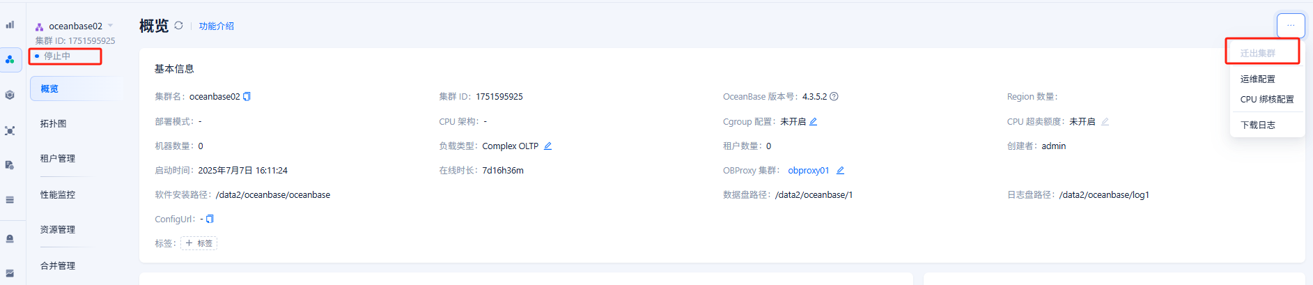

发下报错截图
我在黑屏、白屏下各种启停,现在他好像连运维的菜单都没法点了。这种情况 下怎么处理呢
你在黑屏做了某些操作 会导致白屏异常的

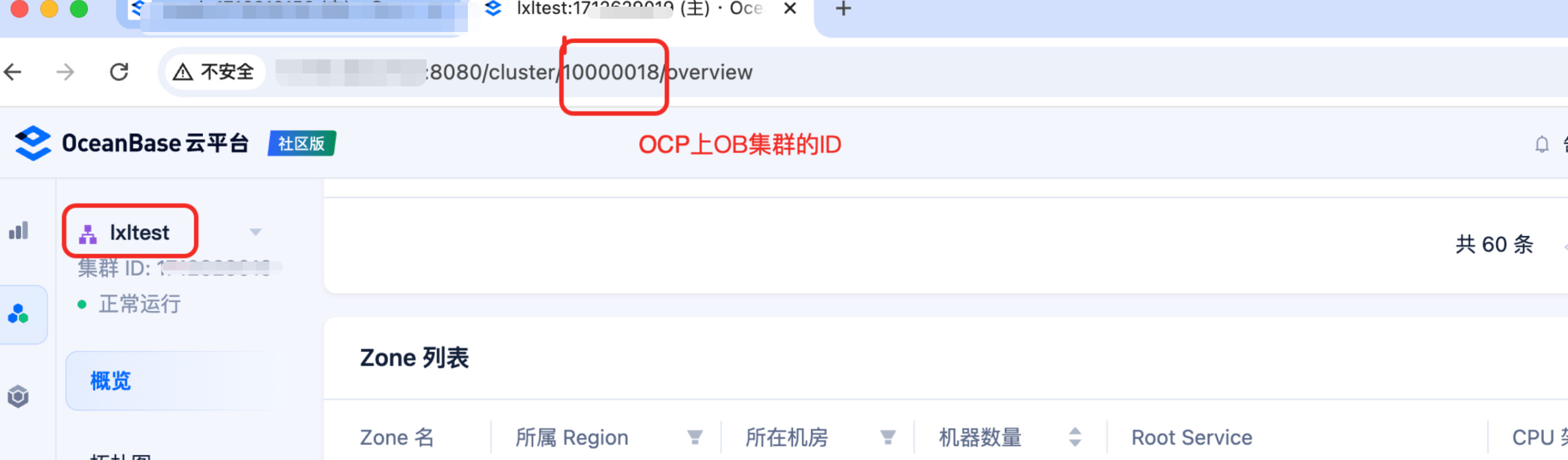

在OCP4.3.5只能通过删除元数据处理
1.根据ocp 的 ob 集群 id (cluster_id)删除下表中的相应记录, 注意不是ob_cluster_id
ob_cluster
ob_server
ob_tenant

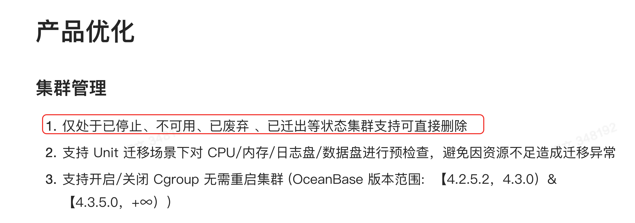

另外OCP最新版本4.3.6 支持删除已停止及废弃集群,可升级下

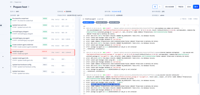

你好,我现在把这个集群的元数据安装上面提供的方法都删了,也把这个集群上安装的ob和ocp-agent目录都删除了。
然后我发现ocp上面这个ip的主机报错,于是我也把这个主机在ocp上删了。
现在我想把这个主机添加回去,添加不了,也回滚不了,麻烦您看看该怎么办。
参考这个看下
https://blog.csdn.net/huazhixuthink/article/details/141500849
好的,目前主机已经可以正常加回了。
谢谢!
