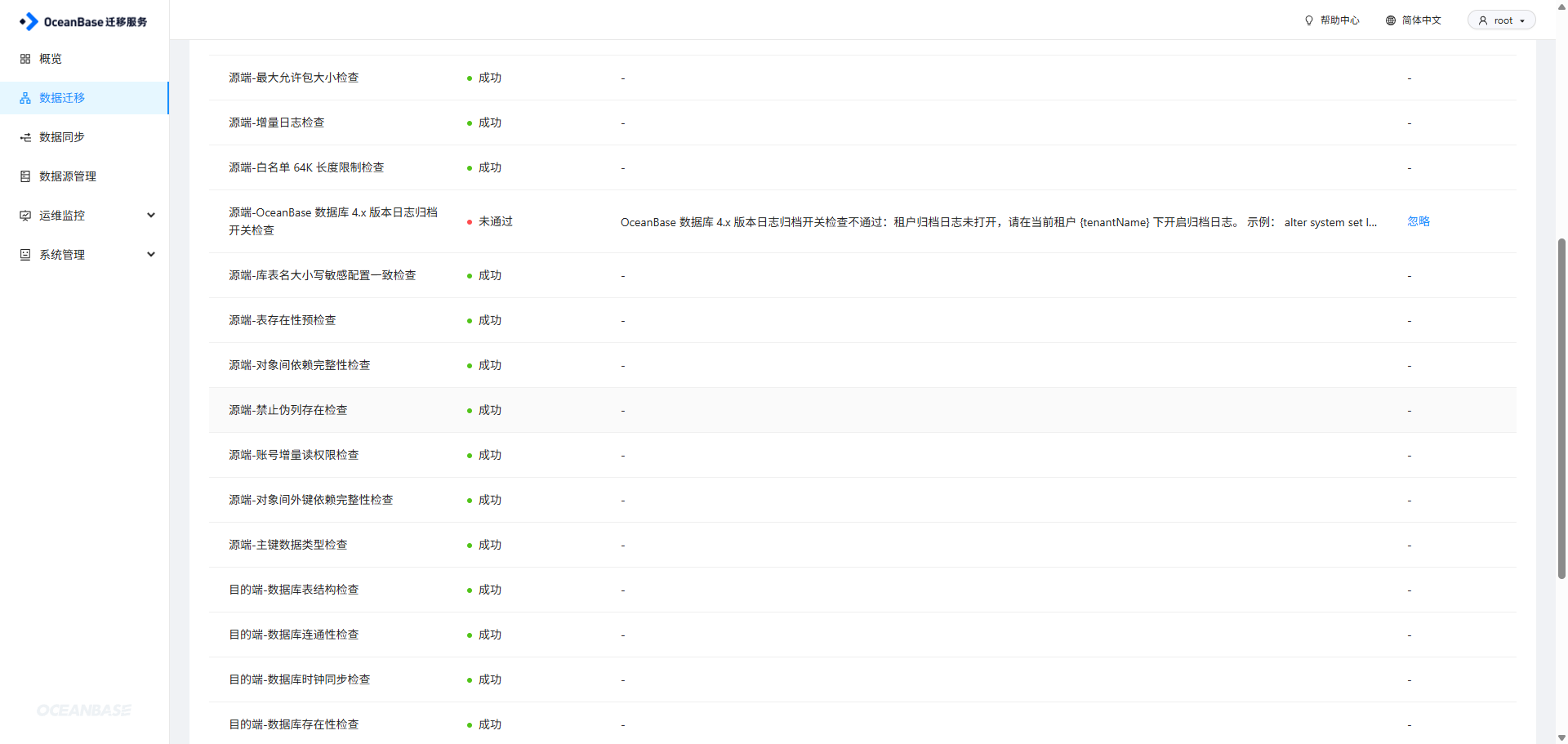

数据迁移任务 预检显示日志归档未开启,实际已按照日志文档开启。

这个不是有一项检查没有通过吗,要求开启归档

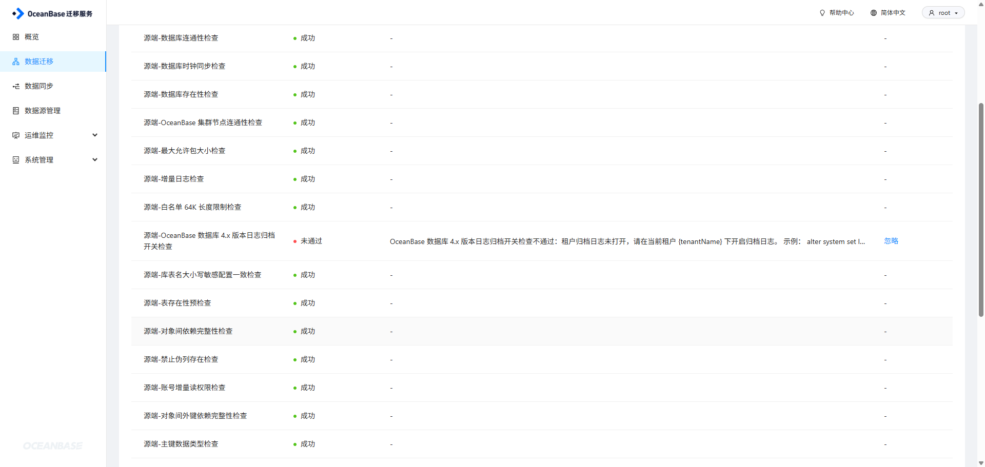

错误信息 OceanBase 数据库 4.x 版本日志归档开关检查不通过:租户归档日志未打开,请在当前租户 {tenantName} 下开启归档日志。
示例:
alter system set log_archive_dest=‘LOCATION=file:///data/1’;
alter system archivelog;

你在重新检查一下 看看能不能过去
重新检查了 还是过不去

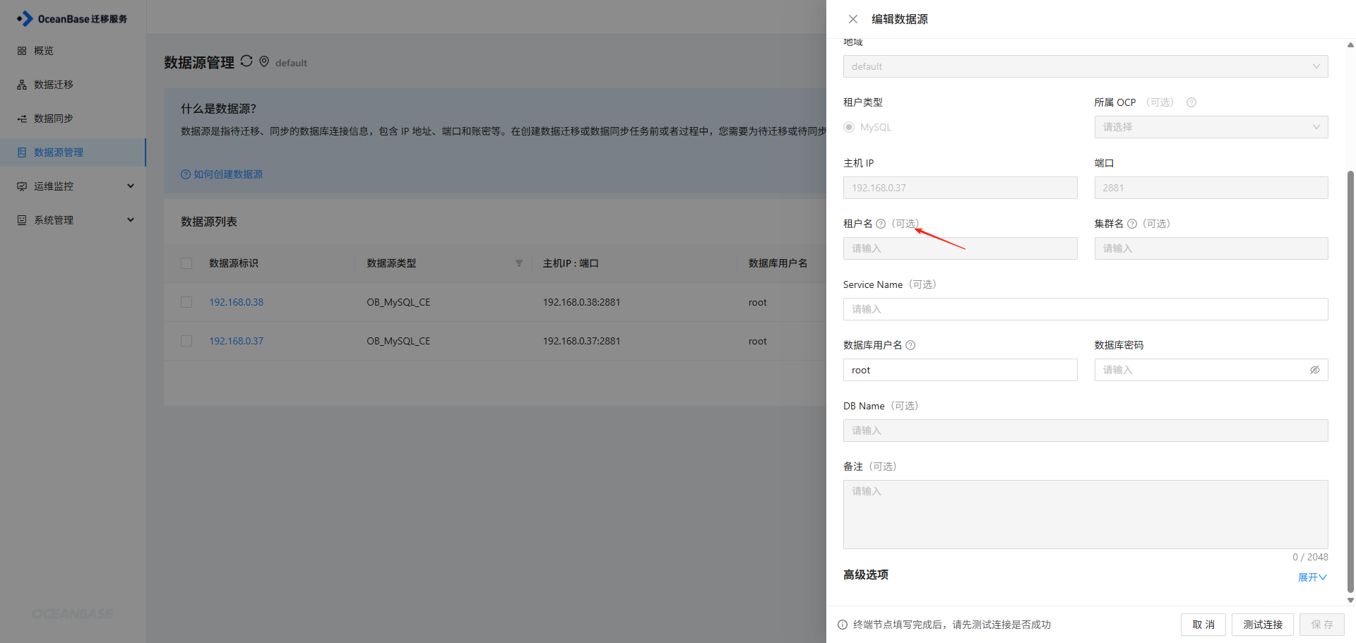

你上面查看的归档信息和oms数据源端的租户是一个么?
是同一个租户
这个没有显示租户名 正常情况下会显示的 你用户数据源是不是没填租户名
是的 我看是可选就没有填
你把这个填写上 在检查一下
可以了 增加租户名预检过了
