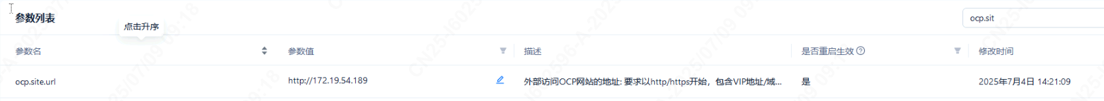

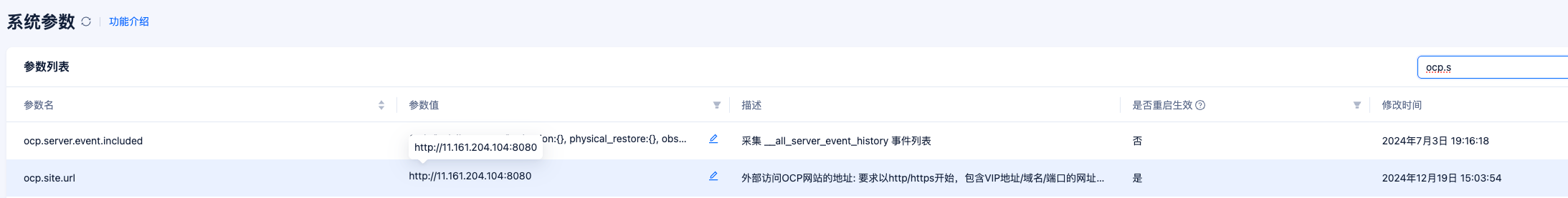

          如果想修改ocp-server可以修改ocp_site_url参数,重启生效可以修改
          新机器上部署OCP软件(metadb选择旧的),部署时候 设置 这个参数地址 为 新搭建的OCP软件,部署成功后再重启ocp和metadb是吗

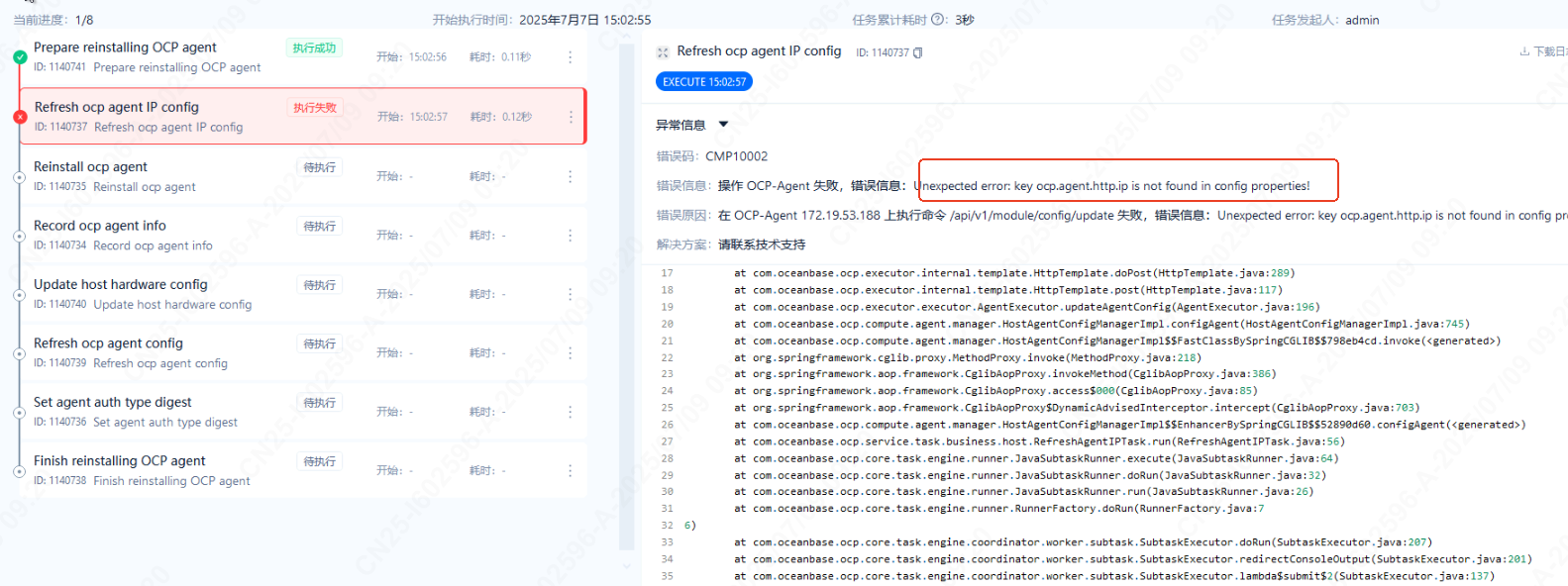

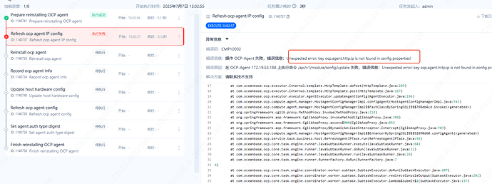

          原先ocp-server跟meta_db在同一台机器,我现在把ocp-server 迁移到另外一台机器,也能正常部署/启动 ocp-server ,启动之后监控数据,集群,租户信息都正常。
有一个问题是ocp-agent 重装失败,
