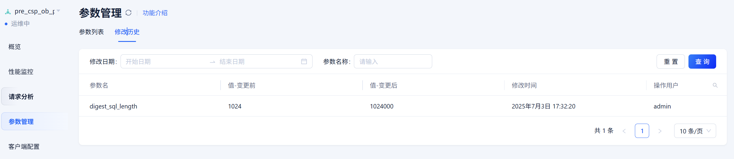

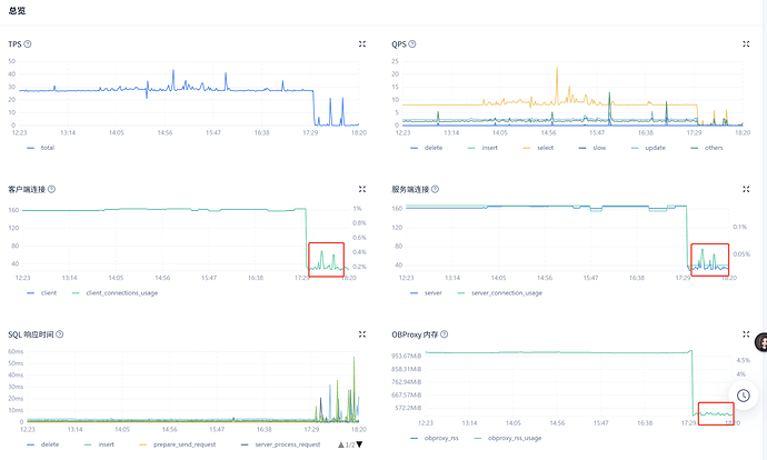

1、ODP服务,调整digest_sql_length长度后,整个服务变得不稳定。
digest_sql_length 从 1024 调整为 102400

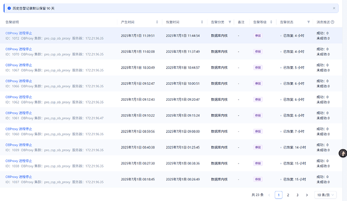

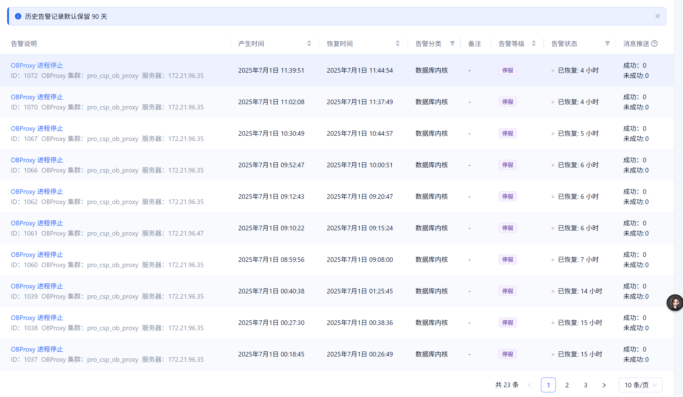

2、告警出现频繁OBProxy进程停止告警。

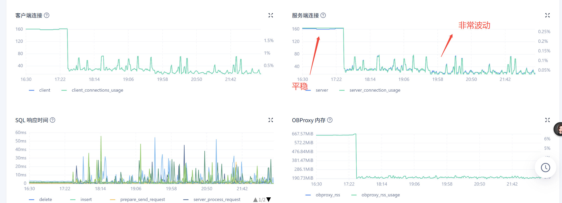

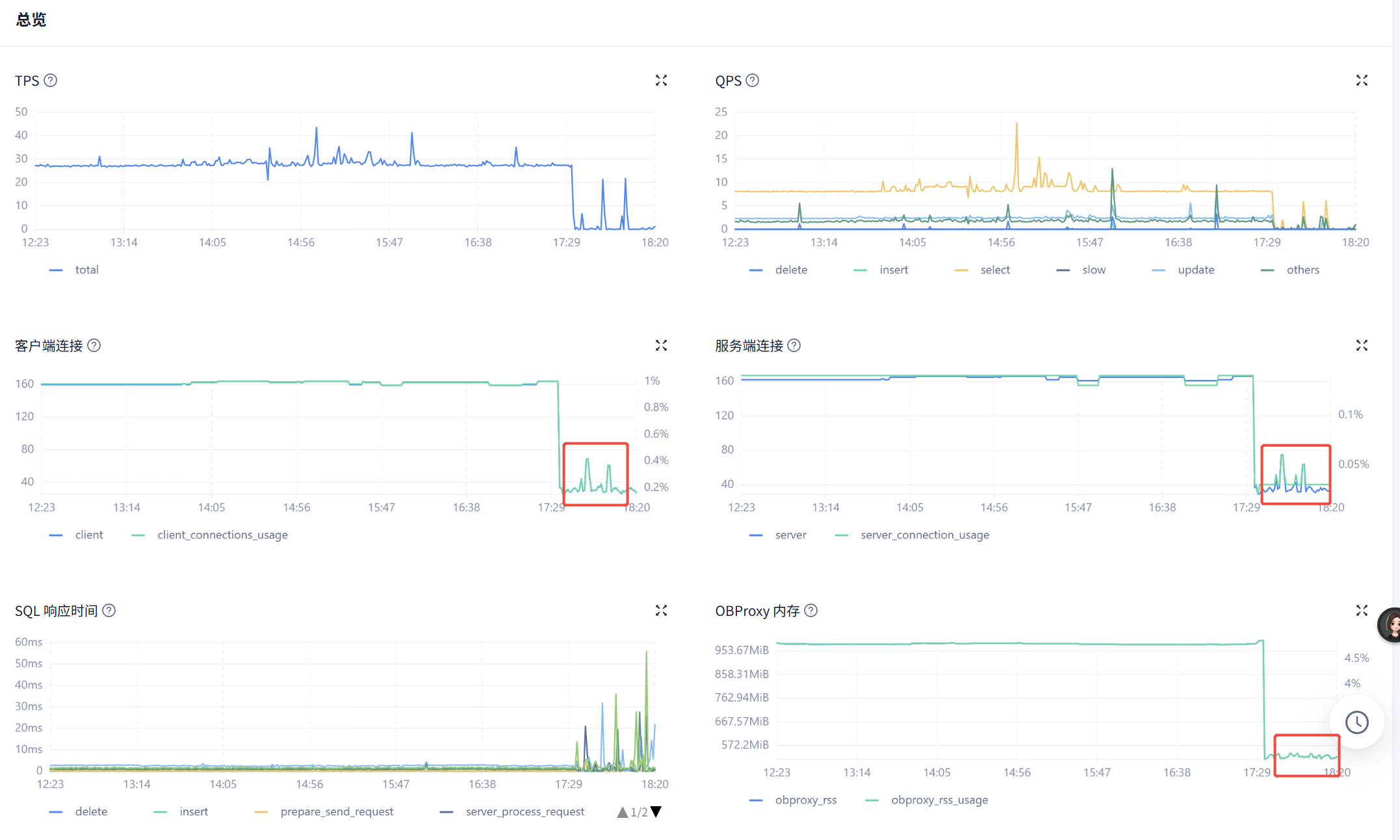

OCP监控:
3、应用端反馈链接非常不稳定。
4、proxy_digest.log 日志其实并没增加多少,因为这其实是一个相当空闲的系统。
但是,从时间点上看,确实是调整这个参数后,出现的。

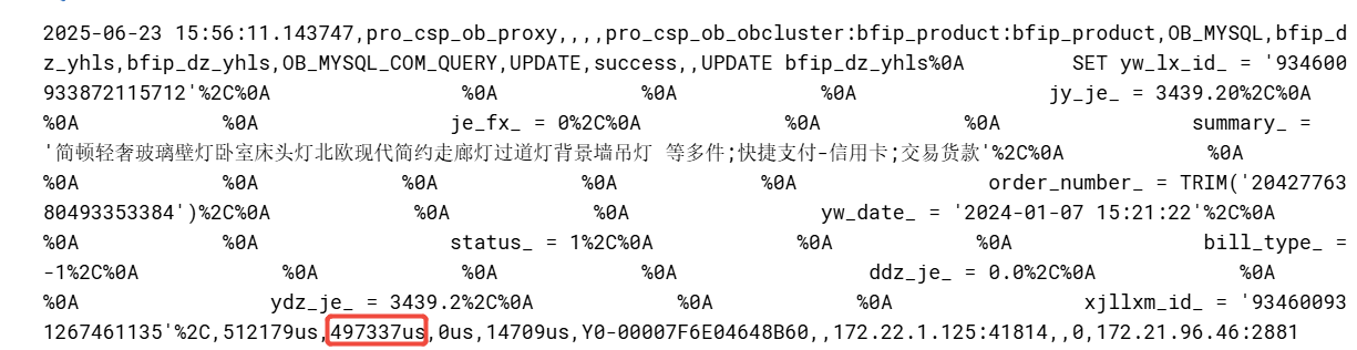

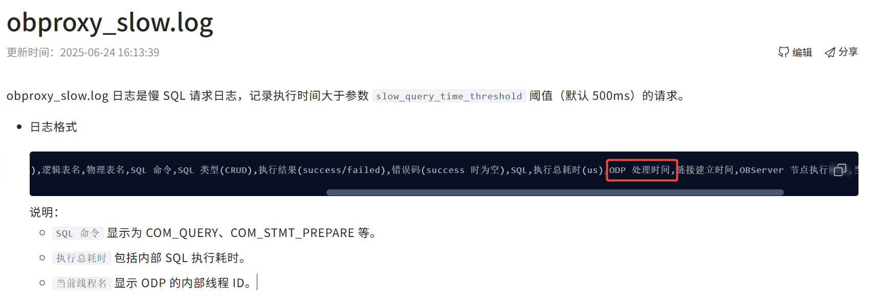

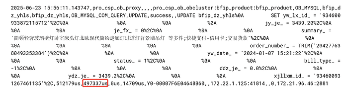

另外,我们查阅proxy层的proxy_slow.log ,我们发现有的SQL,ODP的处理时间比较大。
请问可以通过什么方式进行定位呢?
现在又不太好复现。
其实我们调整“digest_sql_length”的原因是,我们感觉proxy的耗时好像有时高,但是又说不上来。有点难提供对应的信息给你们。

还是能直接复现该问题了。

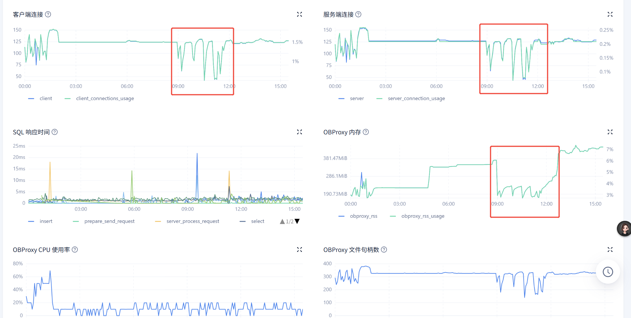

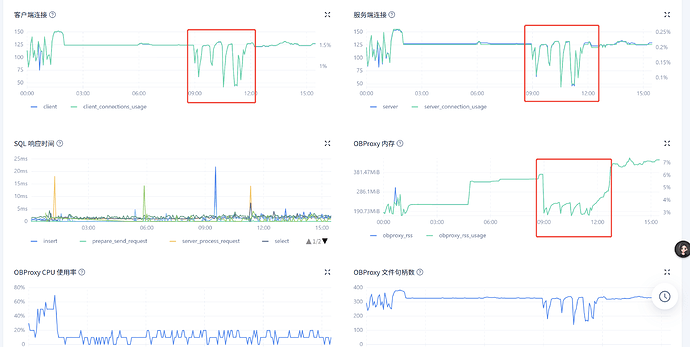

1、调整时间:17:33分左右
2、时不时出现obproxy进程停止告警
3、客户端连接不稳定。
4、应用端报错日志出现时断时连的情况。
