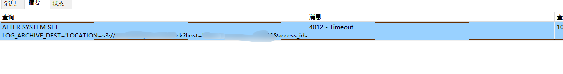

执行ALTER SYSTEM SET LOG_ARCHIVE_DEST 超时,如何解决
【 OB or 其他组件 】OB
【 使用版本 】4.3.4.1
如图修改日志归档目的:
返回timeout超时异常,如何解决问题

ob_query_timeout参数
没用。 我都调到 2小时了。
ob_admin.log (165.7 KB)
使用testio工具执行的结果日志。
麻烦帮忙分析下是啥原因。
存储目的端是自己部署的minIO object store服务
将域名改成ip就可以了!!!
应该是observer所在的机器解析不了这个域名
[2025-06-24 16:07:29.992177] WDIAG Log (ob_storage_s3_base.cpp:117) [3428328][][T500][Y0-0000000000000000-0-0] [lt=3][errcode=-9105] [S3] module=CurlHttpClient, msg=Curl returned error code 28 - Error
[2025-06-24 16:07:29.992247] WDIAG Log (ob_storage_s3_base.cpp:117) [3428328][][T500][Y0-0000000000000000-0-0] [lt=26][errcode=-9105] [S3] module=AWSXmlClient, msg=HTTP response code: -1
Resolved remote host IP address:
Request ID:
Exception name:
Error message: curlCode: 28, Error
0 response headers:
[2025-06-24 16:07:29.992283] WDIAG Log (ob_storage_s3_base.cpp:117) [3428328][][T500][Y0-0000000000000000-0-0] [lt=6][errcode=-9105] [S3] module=AWSClient, msg=If the signature check failed. This could be because of a time skew. Attempting to adjust the signer.
[2025-06-24 16:07:29.992312] WDIAG log_error (ob_storage_s3_base.h:317) [3428328][][T500][Y0-0000000000000000-0-0] [lt=4][errcode=0] S3 log error(start_time_us_=1750752439980969, timeout_us_=20000000, attempted_retries=0, request_id="", code=-1, exception="", err_msg="curlCode: 28, Error")
observer的机器ping 这个域名是没问题的。

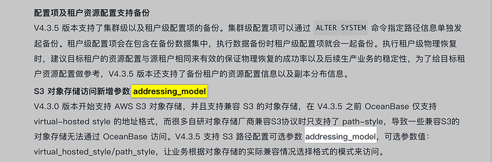

我再确认下是否这个版本还不支持域名,另外4.3.4.1版本不建议使用了,建议使用4.3.5最新BP
没有dns就用IP
还有,如果sql执行时间长的话
ob_query_timeout参数调大几个0
4.3.x版本中4.3.5开始支持
4.2.5.x版本中4.2.5BP1开始支持
4.2.1.x版本中4.2.1BP9开始支持
可以去对应的 版本发布记录中查询
