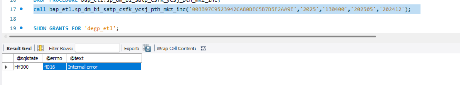

oceanbase 4.3.5执行存储过程出错,报错“4016 Internal error”
【 OB or 其他组件 】oceanbase 4.3.5 bp2 hf1
【 使用版本 】OceanBase 构建版本号:4.3.5.2-102010012025052715
执行存储过程出现“4016 Internal error”
烦请协助定位,感谢。

看着像是语句执行报错呀 看看存储过程的语句 写的是否有问题
存储过程 可以多写几个输出的语句 看看那里有问题
没有问题,我们在另外一个同样版本的环境测试了。
因为报的是 “4016 Internal error”感觉有一些奇怪。
那我们再自己去定位一下吧~~~

这个错误就是语句的问题! 但没有定位到那一句,所以也不好排查。如下个人经验,参考一下!
  1. 在linux shell 通过cat 查看文本,并复制语句到目标中就出现这个报错。处理办法,将文本导出到windows 桌面,用notepad++等工具打开,复制粘贴到目标库中试一试!

老师,您好,相关问题我们在商业版复现,所以,我们也没经常登录社区版,就没记得回复老师了。
我们测试用的社区版。
好的 如果商业版复现 你们提了工单 跟着工单就行了
既然老师回复了,那我就顺便说一下,
这个问题的原因是:由于OB对共享表达式的防御检查比较严格,导致执行报错。
出问题的表达式是:
意思是:
sum(ifnull(jx.se_hj_, 0)) as fp_se_和sum(ifnull(jx.je_hj_,0) + ifnull(jx.se_hj_,0)) fp_je_会共享表达式,需要不同时出现,或者不要写别名
