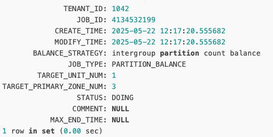

看下是否为做分区均衡时候抛出的错误
MySQL [oceanbase]> select * from oceanbase.CDB_OB_BALANCE_JOBS where tenant_id=1042 order by create_time desc limit 10\G
              TENANT_ID: 1042
                 JOB_ID: 4134532199
            CREATE_TIME: 2025-05-22 12:17:20.555682
            MODIFY_TIME: 2025-05-22 12:17:20.555682
       BALANCE_STRATEGY: intergroup partition count balance
               JOB_TYPE: PARTITION_BALANCE
        TARGET_UNIT_NUM: 1
TARGET_PRIMARY_ZONE_NUM: 3
                 STATUS: DOING
                COMMENT: NULL
           MAX_END_TIME: NULL
1 row in set (0.00 sec)
有个均衡的作业还在运行中(DOING),看时间是 20天前,这个应该是有问题的。

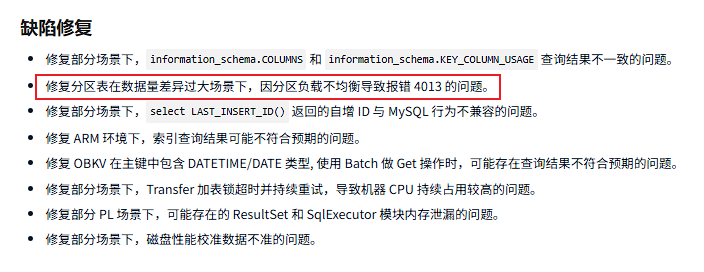

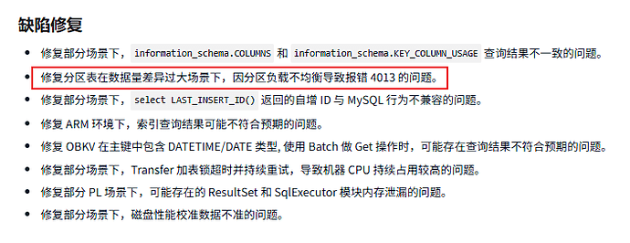

已经找到 4.2.5.4 的修复缺陷简要说明: OceanBase 数据库CE版本发布说明 - OceanBase
6月6号发布的 BP4 ,还不敢用。
就先这样了。
