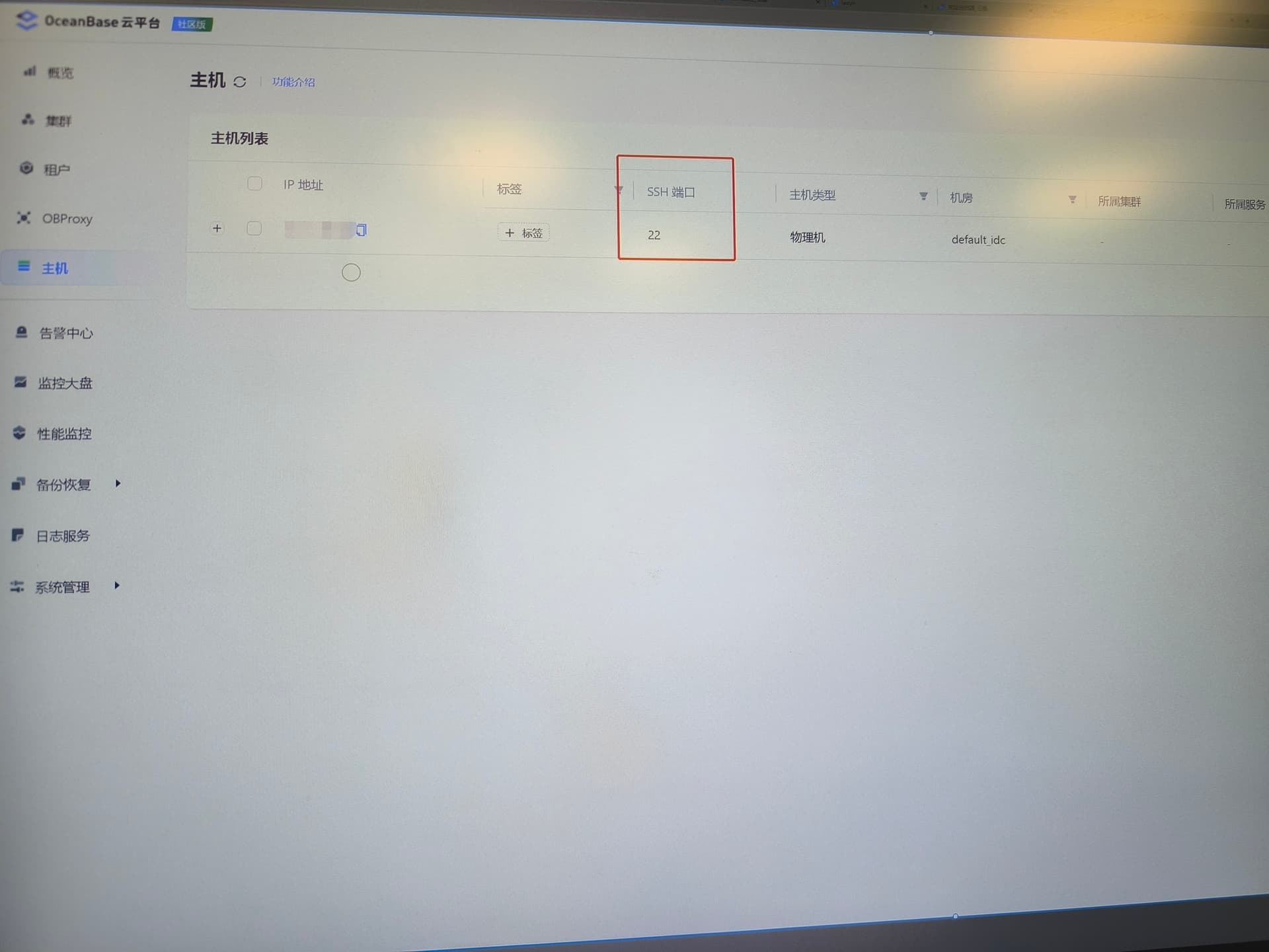

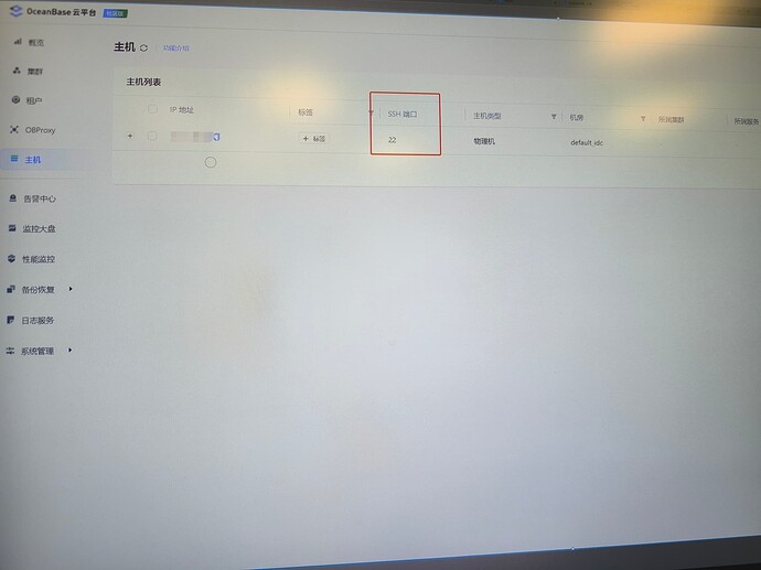

在使用obdweb页面安装ocp时如何更改默认的服务器ssh22端口
【 OB or 其他组件 】OB
【 使用版本 】4.2.1.2
【问题描述】在使用obdweb页面安装ocp在配置MetaDB这一步的SSH端口我已填写为2222,填写所有信息后,在子任务Take over primary OB cluter有报22端口连接拒绝的报错,如何修改这个22端口?

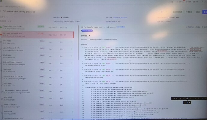

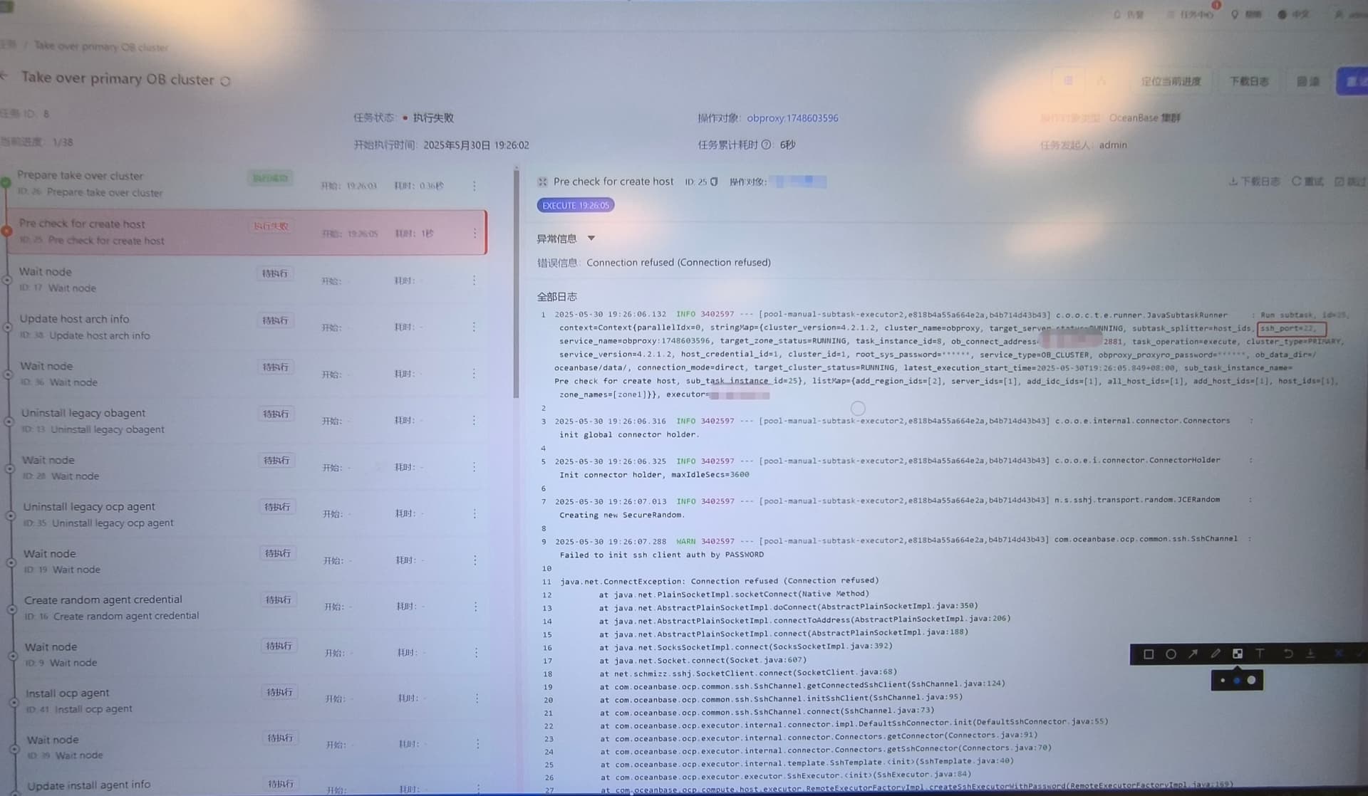

你接管的这个集群是ocp meta集群吗?还是其它OB集群?
这个任务日志下载发下吧
就是ocp meta集群
subtask_25.log (10.5 KB)
根据您提供的日志文件内容和问题描述,以下是详细的分析与解决方案:
问题分析
从日志中可以看出,在执行子任务 Pre check for create host 时,系统尝试通过默认的 SSH 端口 22 连接到目标服务器,但连接被拒绝。具体日志片段如下:
Run subtask, id=25, context=Context{parallelIdx=0, stringMap={cluster_version=4.2.1.2, cluster_name=obproxy, target_server_status=RUNNING, subtask_splitter=host_ids, ssh_port=22, ...
可以看到,ssh_port 被设置为 22,这表明在某些配置中,系统仍然使用了默认的 SSH 端口。
此外,错误信息明确指出连接被拒绝:
java.net.ConnectException: Connection refused (Connection refused)
解决方法
为了确保 OCP Meta 集群能够正确使用自定义的 SSH 端口(如 2222),请按照以下步骤操作:

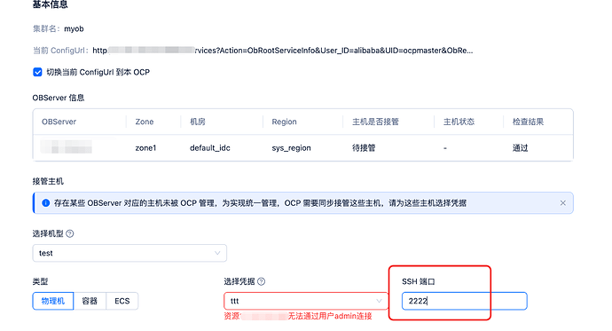

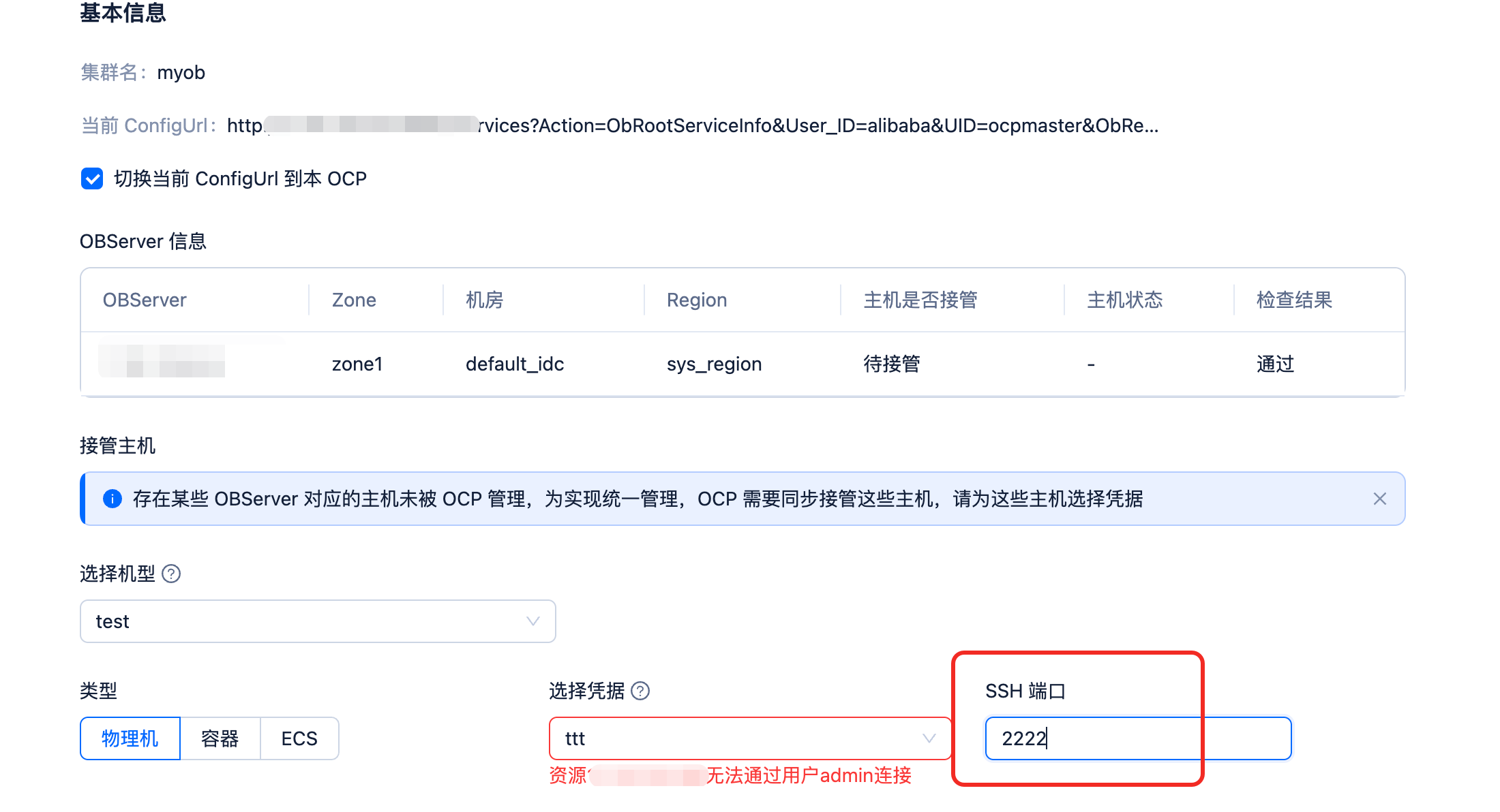

你接管时这里选择正确的端口
OCP版本也发下
