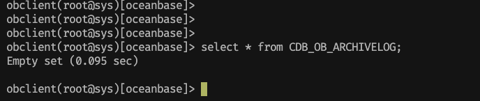

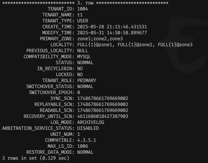

【问题描述】源租户开启归档,执行克隆报错ERROR 4179 (HY000): log archive is not ready, create tenant snapshot not allowed
查看租户是归档模式,但是CDB_OB_ARCHIVELOG没有任何记录

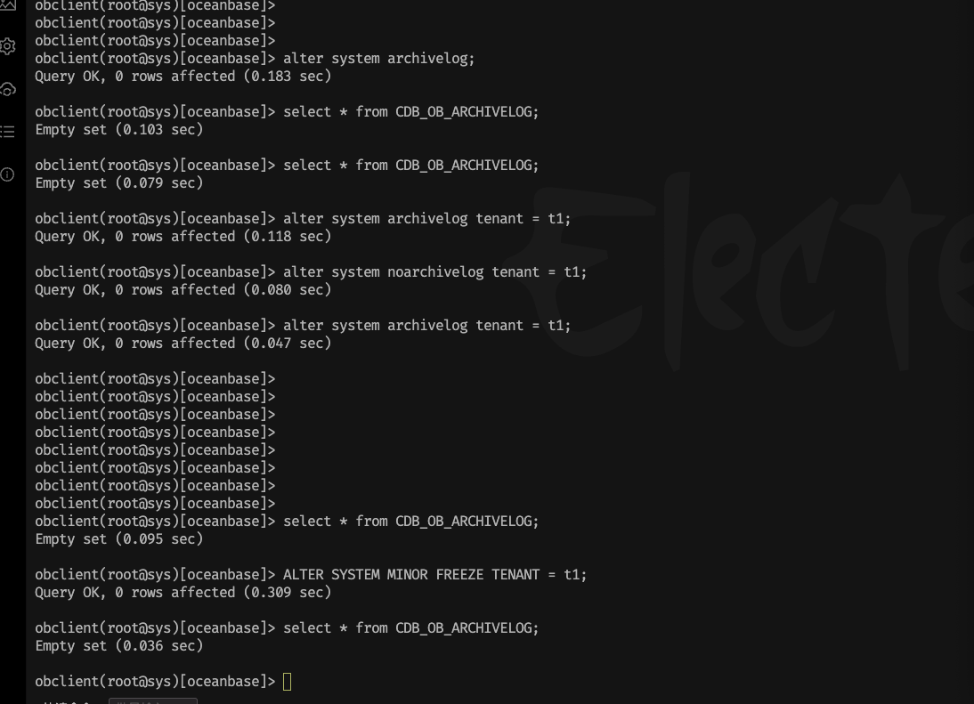

手动执行了一次转储 好像也不行

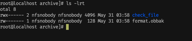

归档目录有生成校验文件 创建的时候也没有报错 请老师帮忙给看看

执行alter system archivelog报错吗
小助手真及时
老师 不报错

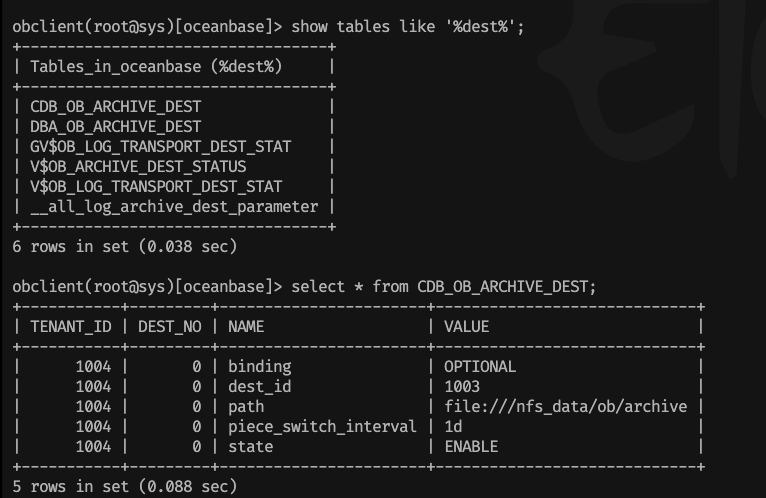

归档路径设置了吗
老师 有设置
根据您提供的信息,源租户已经开启了归档功能,并且设置了归档路径为 file:///nfs_data/ob/archive。然而,在执行克隆操作时仍然报错 ERROR 4179 (HY000): log archive is not ready, create tenant snapshot not allowed,并且 CDB_OB_ARCHIVELOG 表中没有任何记录。

1.路径已验证可写入,磁盘空间足够

3.已尝试写入数据并转储,仍没生成归档
