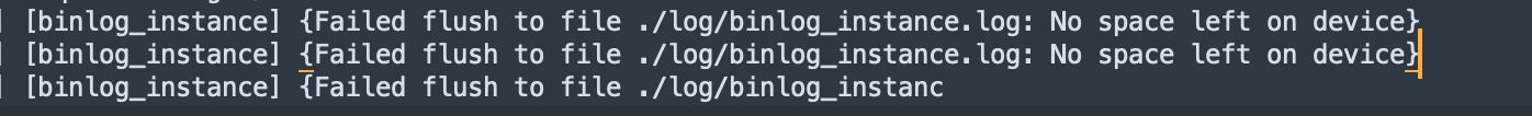

binlog实例报错Failed flush to file ./log/binlog_instance.log: No space left on device
【 OB or 其他组件 】binlog
【 使用版本 】4.3.1

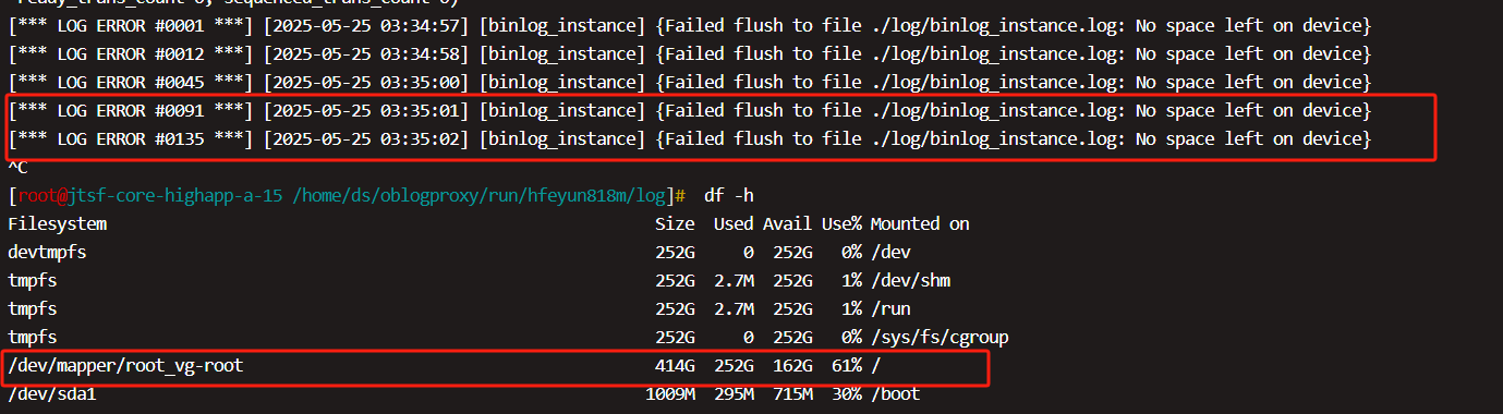

【问题描述】binlog实例启动失败,提示Failed flush to file ./log/binlog_instance.log: No space left on device,但是binlog实例所在的服务器上磁盘空间还有较多空闲。
请问这是什么原因导致的?

binlog的版本是哪个?日志信息截图截取完整点
binlog版本是4.2.3,日志如下
libobcdc.log.tar.gz (3.5 MB)
binlog_instance.log logproxy.log 报错时间点的 这两个日志也提供一下
可以检查一下 这个文件下的磁盘空间 是否有问题

没有问题,默认部署在/home/ds目录下的,这个目录就是根目录,截图标红那个。
你能刚报错的时候 这两个日志文件提供一下么?目前只能从cdc日志来看 确实刷新日志的时候 磁盘空间不足导致的
刚刚提供的日志就是报错但是的日志。
