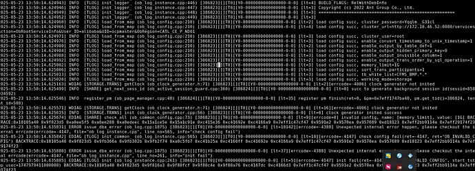

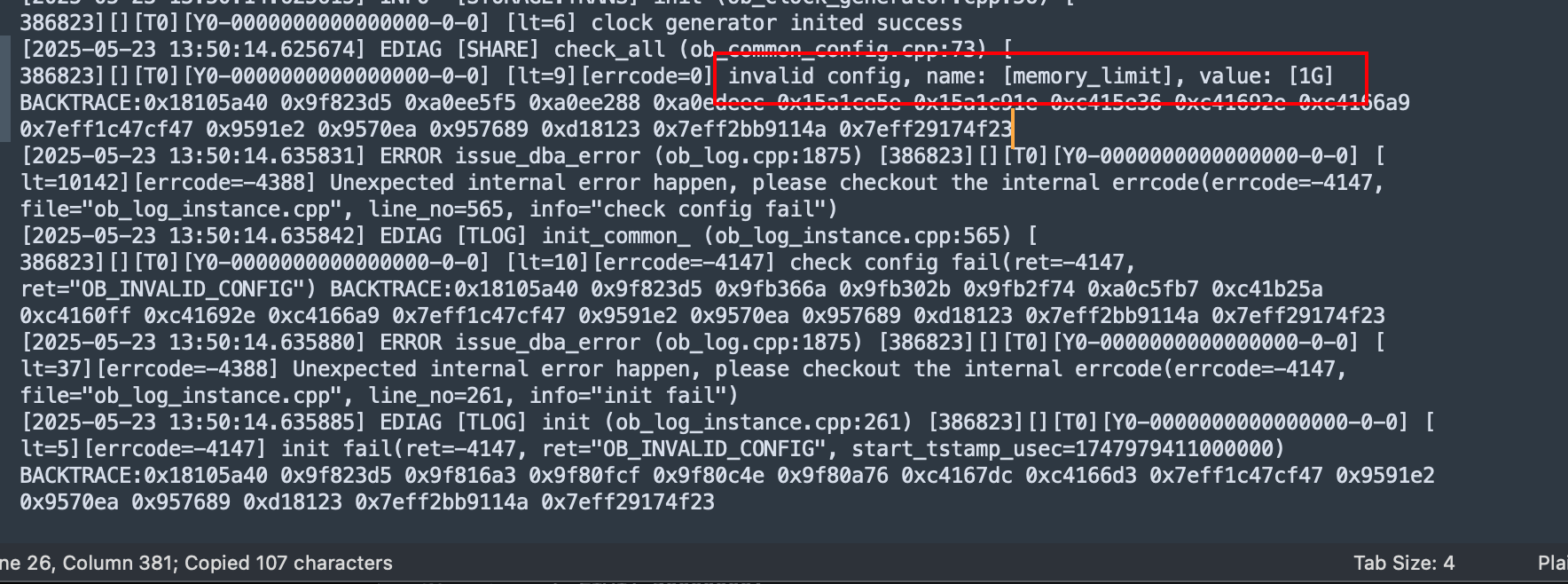

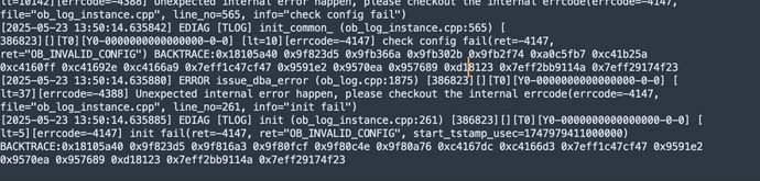

【问题描述】创建binlog实例成功,但是一直没有刷新出binlog位点,查看libcdc日志信息报init failed 初始化异常错误,是不是资源不足导致的?

从您提供的日志内容来看,以下几点值得注意:
  • 日志中多次出现 load config succ,表明配置加载成功。
  • 出现了 internal errcode(errcode=-4147, file="ob log instance.cpp", line no=565, info="check config fail"),这表明在检查配置时发生了错误。尽管错误码为 -4147,但它可能与 -4127 存在某种关联。

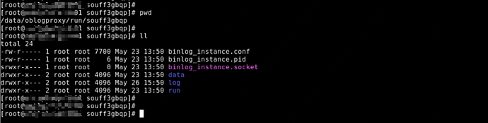

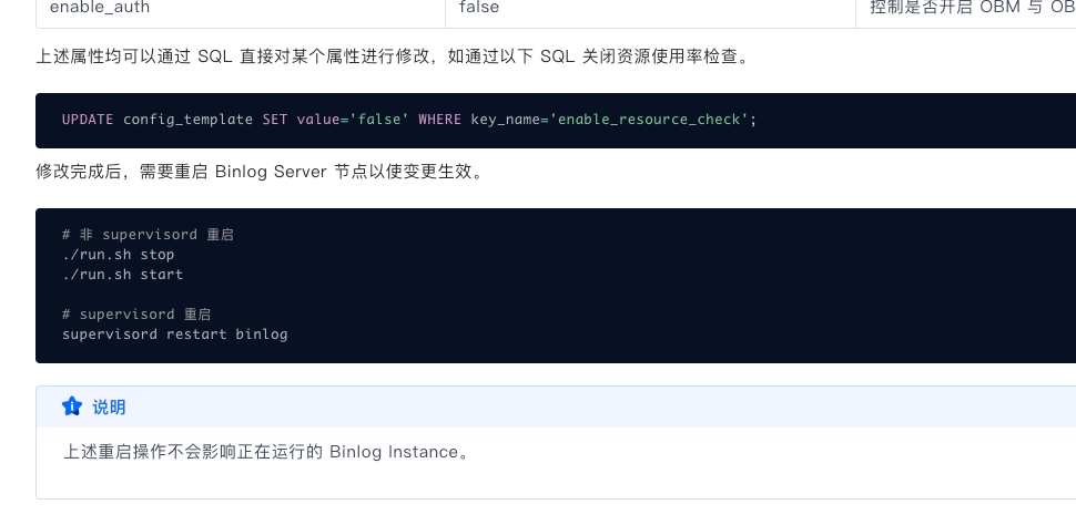

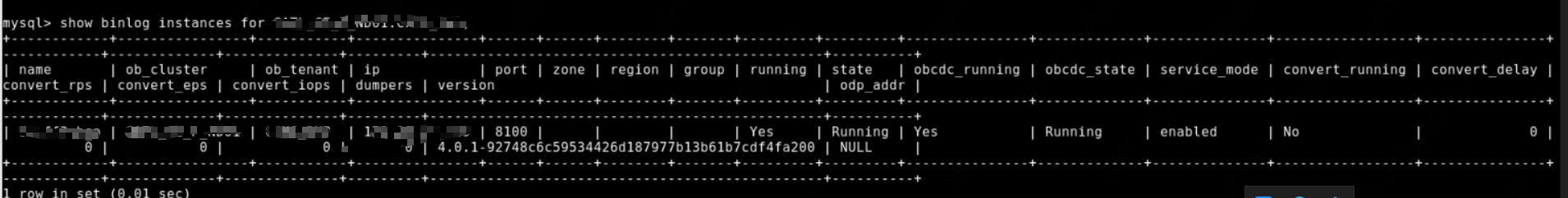

mysql -h127.0.0.1 -P2983
SHOW BINLOG INSTANCES FOR obdemo.test1;
看着配置文件有问题 建议检查一下

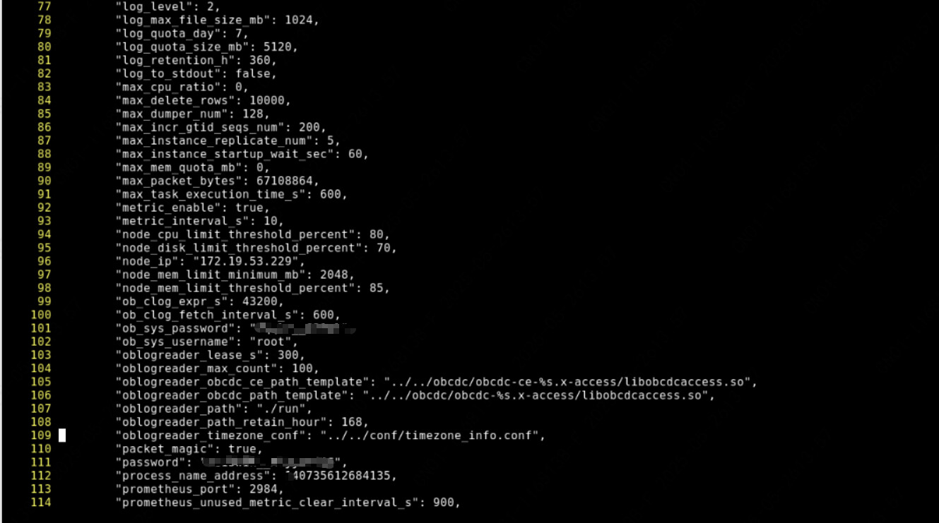

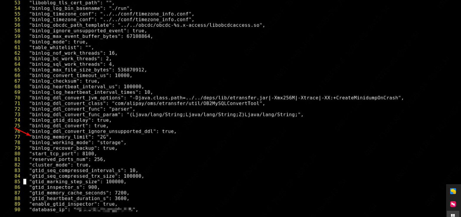

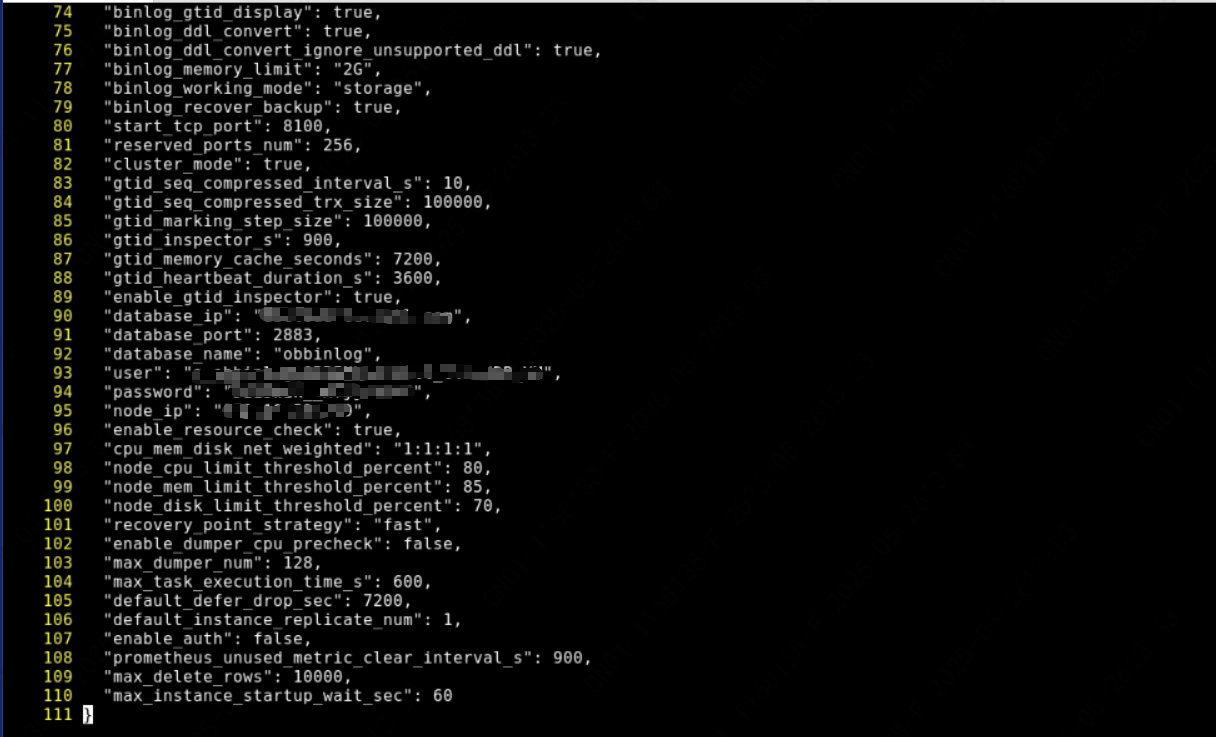

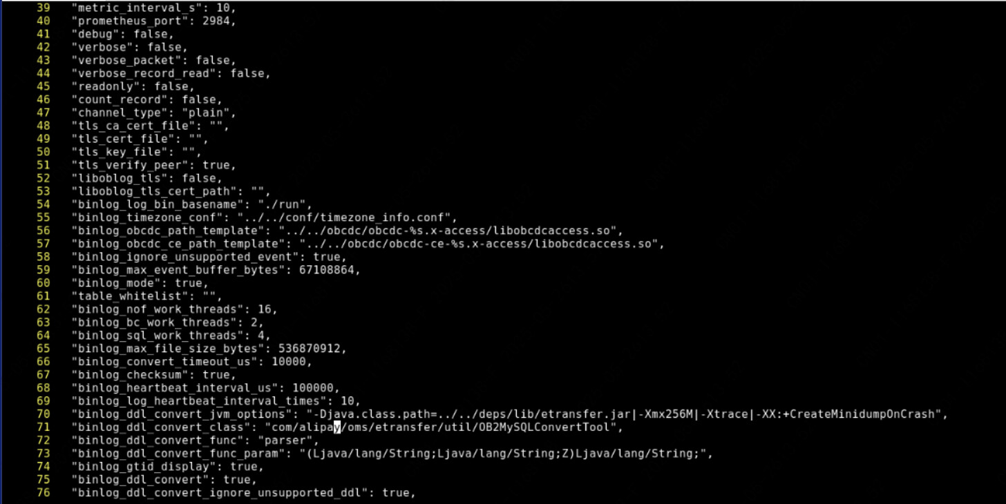

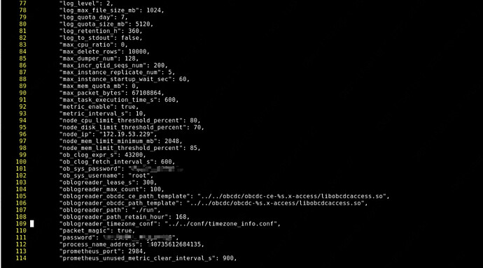

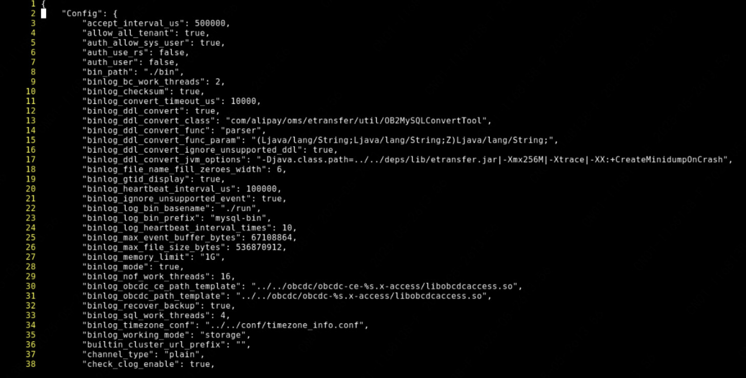

除了改过这个,剩下的没动

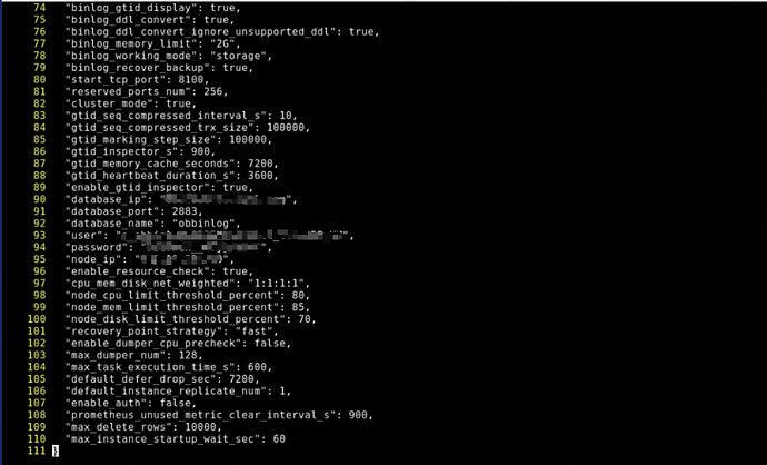

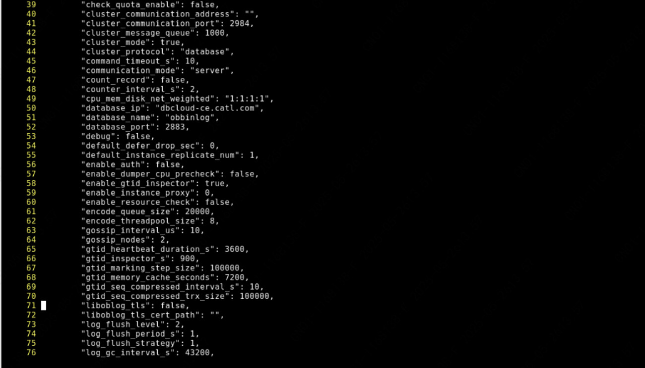

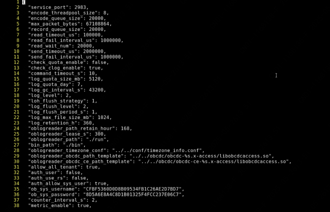

obbinlog配置文件内容
binlog实例配置文件内容

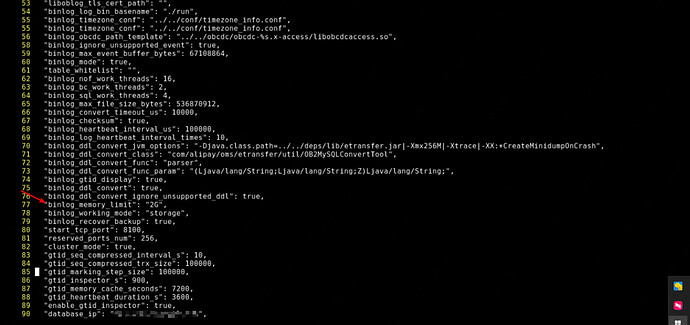

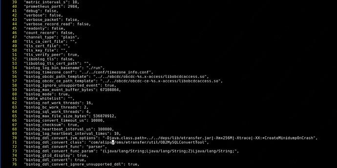

看着是读取这个配置项有问题

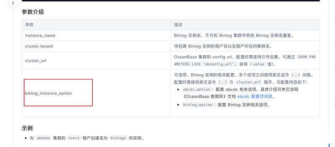

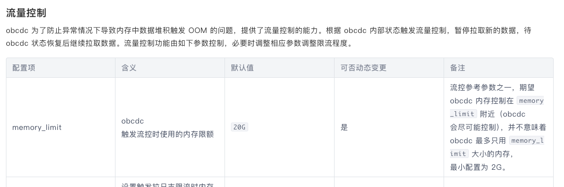

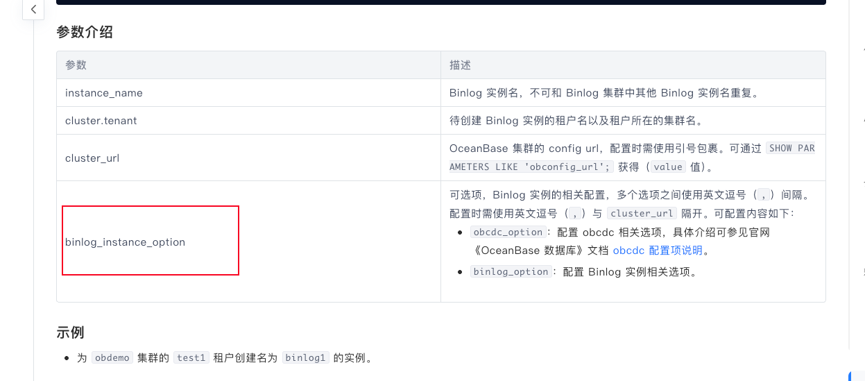

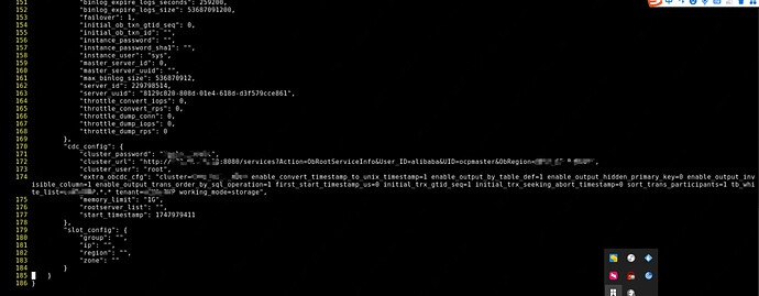

你是按照截图的方式修改的么?

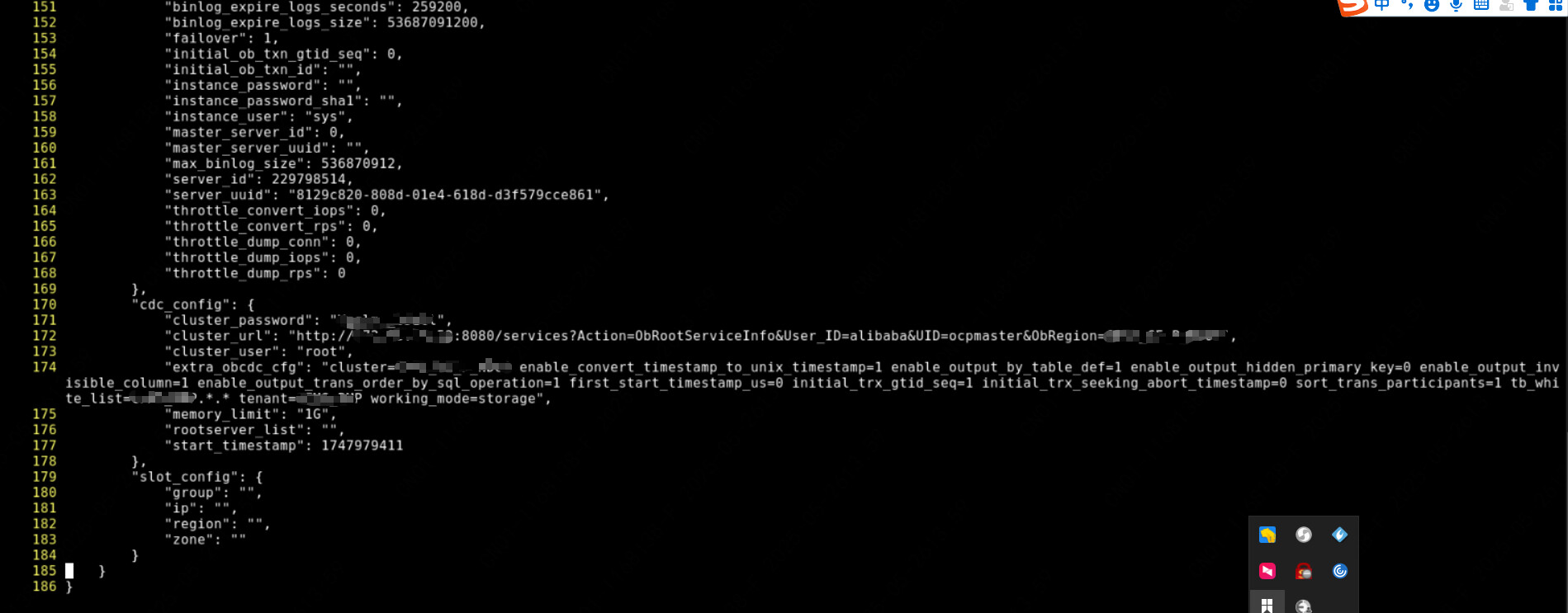

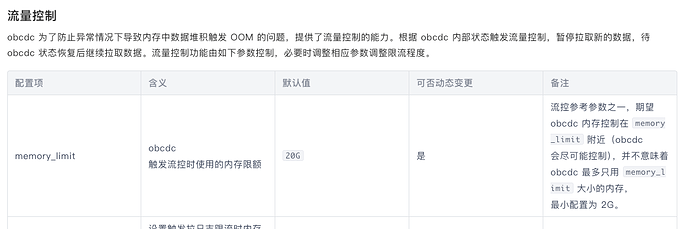

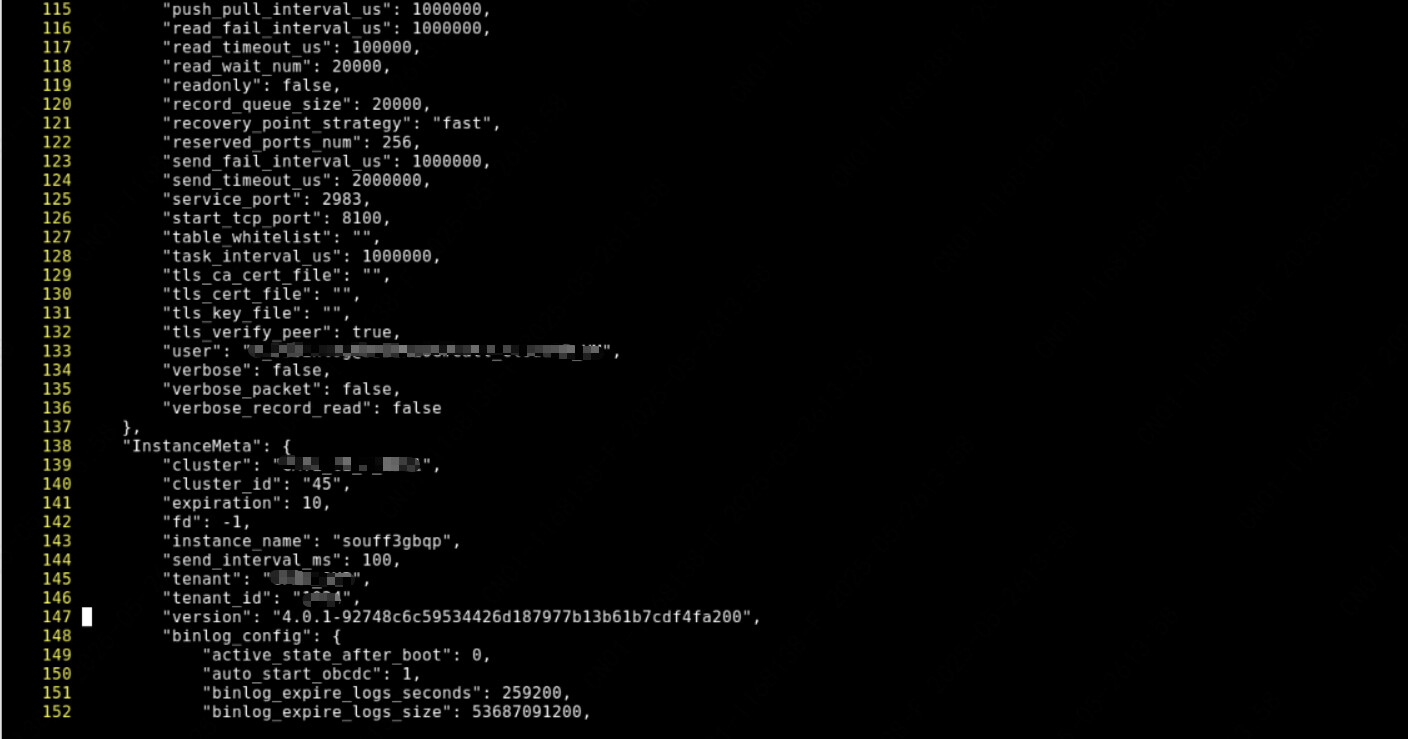

这个配置项好久之前修改的,目前忘记怎么改的了。但是我们创建完binlog实际后就没有进行其它操作,不清楚binlog实例的memory limit 为什么会是1G

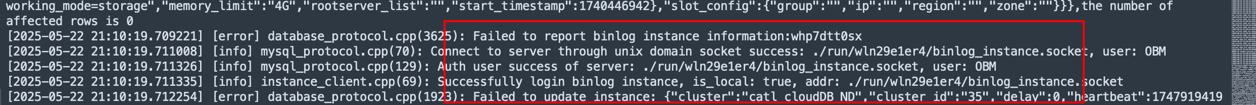

从日志信息来看 确定是配置文件出问题 导致的报错 binlog实例更新信息 也是失败的
意思是我按照这个方法修改一下binlog_memory试一下?
出问题的binlog租户实例不是这个租户实例。

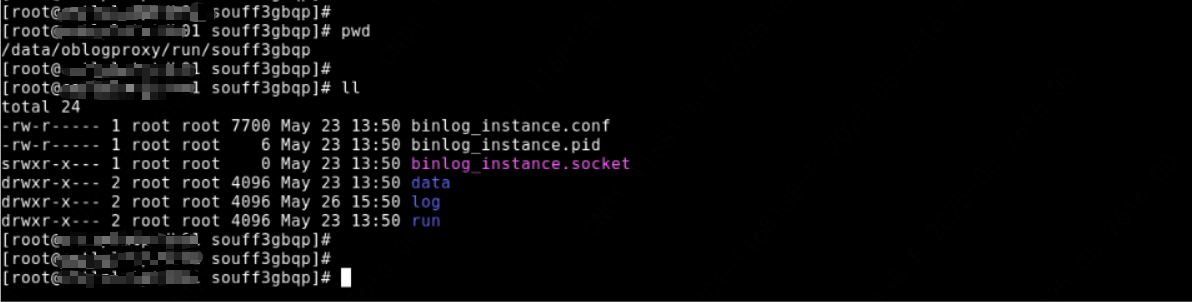

实例这边的话 看着是找不到文件
是实例的配置 obcdc的配置那里 看着是有问题的 不是指binlog服务 我刚才的截图 也有点问题 这个配置是不是修改了
是的,因为实例的binlog位点没刷出来,我看config_template表中binlog_memory_limit值是1G
这个配置文件我在binlog实例目录下没有看到
主要是通过这个配置项 修改的 你们是不是修改过
没有,我们创建实例的时候都没有指定这个配置
ALTER BINLOG INSTANCE binlog_name SET EXTRA_OBCDC_CFG = ‘memory_limit=6G’; 有按照这个方式修改过么?
