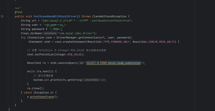

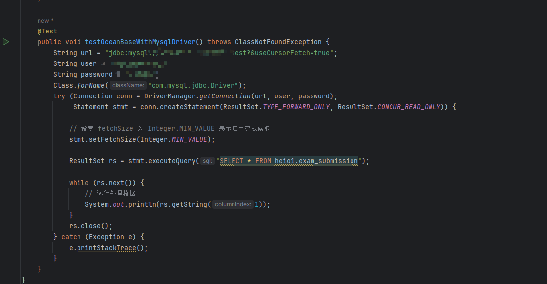

这种配置是游标结果集?

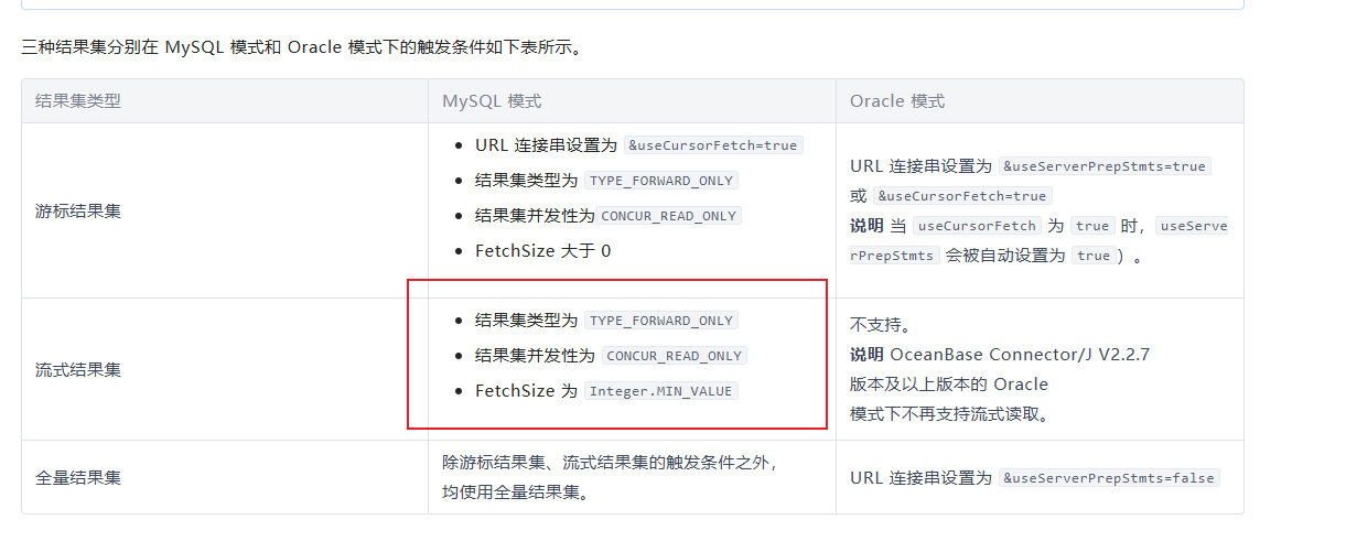

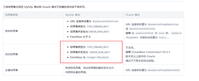

感觉这个截图文档有些问题,流式读取开启的的条件:
  1. jdbc url设置useCursorFetch=true
  2. defaultFetchSize=Integer.MIN_VALUE
试试上面的

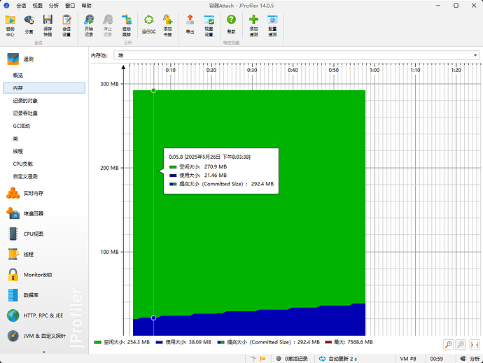

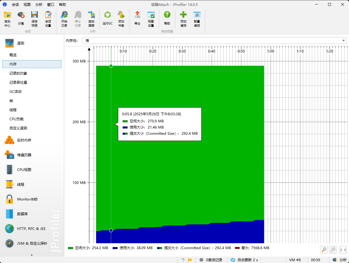

不行,JVM内存还是会上涨
更换下oceanbase-client的驱动
oceanbase-client驱动是可以的获取流式结果集,mysql驱动不兼容么
游标结果集和流式结果集需要走ps协议
mysql-jdbc Statement语句在ps 参数开启时会走文本协议,需要用prepareStatement 语句

  1. 使用 ResultSet.TYPE_FORWARD_ONLY 和 ResultSet.CONCUR_READ_ONLY
Statement stmt = conn.createStatement(
ResultSet.TYPE_FORWARD_ONLY,
ResultSet.CONCUR_READ_ONLY);
  1. 设置 fetch size 为 Integer.MIN_VALUE
stmt.setFetchSize(Integer.MIN_VALUE);
这是 MySQL JDBC 驱动的一个特殊设定,用来启用 流式读取,避免一次性把整个结果集加载到内存中。
3. 示例代码
Connection conn = DriverManager.getConnection(url, user, password);
ResultSet rs = stmt.executeQuery(“SELECT * FROM your_table”);

可以试试
用prepareStatement 是否没问题?
代码看着没什么问题,不太确认为什么原生jdbc走流式会上涨。建议你使用objdbc,或者使用prepareStatement 语句。怀疑是原生jdbc的bug吧
可以升级jdbc版本看看
驱动用mysql 8.1.x,并使用prepareStatement 内存还是会上涨,
