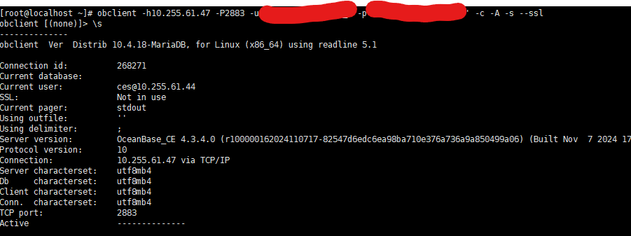

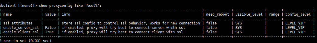

无法配置成功,用自签名证书,提示ERROR 8004 (HY000): SSL error
只开启 enable_client_ssl ,使用–ssl连接 显示 SSL : Not in use
用的obproxy是4.3.4.0-1版本
