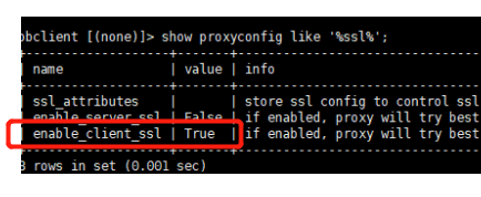

只启用ODP的enable_client_ssl,不生效,是否有其他注意点?
是不是4.3.4版本的ODP这块有BUG
执行/s看看呢
是true
配置了 proxyconfig.security_config 没?
使用 ODP 的 root@proxysys 账号登录配置的么

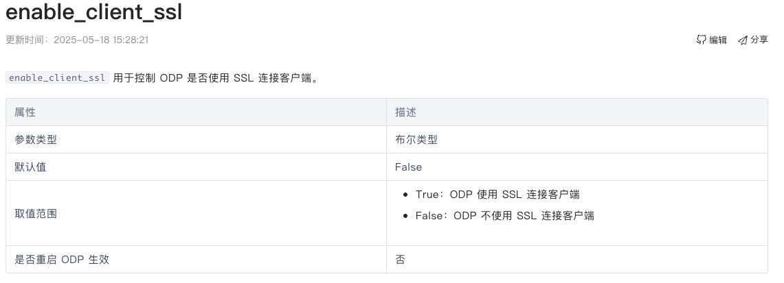

一、enable_client_ssl 仅是开关,还需配置 SSL 证书
仅启用 enable_client_ssl = true 并不足以启用 SSL,必须确保以下证书相关配置也正确:

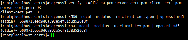

三、确认证书合法性和匹配性
证书链是否正确(CA 与 cert 匹配)
key 与 cert 是否匹配(可用 openssl 验证):
openssl x509 -noout -modulus -in server-cert.pem | openssl md5
openssl rsa -noout -modulus -in server-key.pem | openssl md5
两个 hash 值必须一致。
