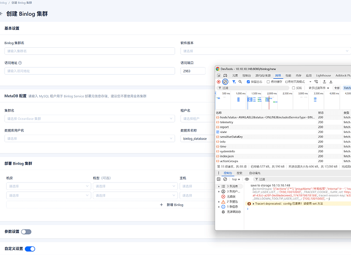

结果中是有status的,你传入status=ONLINE 或则 hostAgentStatus=AVAILABLE 应该都可以
传status=AVAILABLE 是错误的

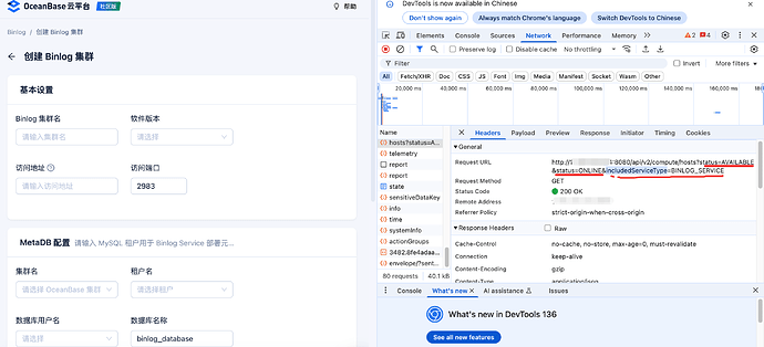

是的,所以OCP这里的接口请求有问题,还是数据库设计有问题?创建 Binlog 集群里面的主机部分的列表接口就是这样入参的,所以获取不到数据!
传错参数查不到数据 是符合预期的,
另一个问题:创建 Binlog 集群里面的主机部分的列表接口就是这样入参的,所以获取不到数据!
这个有相关日志或者截图吗?麻烦发下看下
好的,我看下,这个导致获取不到主机吗 部署失败了吗?
接口请求如上所示,入参错了就是获取不到host列表
这个接口获取不到应该是是预期的,这个是包含binlog服务的主机,不影响binlog集群的创建,
具体为什么这样传参 我再咨询下这块老师
核心问题是服务器管理里面没有添加binlog服务器的功能或者选项,也没有添加binlog服务器的标签,这一点是很不合理的
OCP这边的老师回复是这个接口的逻辑是: 查询的主机就是 可用且没有部署其他服务
