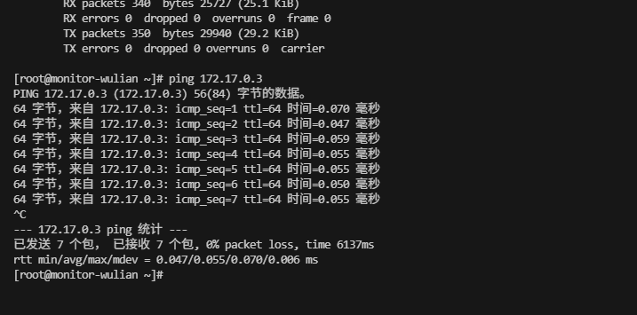

【问题描述】启动obstandalone镜像 后 过一会会出现 Connect to observer x,obstandalone镜像使用的ip在宿主机是可以正常ping通的

需要查看observer日志。docker的ip是否写死了呢
obstandalone这个容器我用的是自定义的docker network的,因为docker默认的网桥是 172.18号段的,但是 obstandalone用的ip是172.17号段的
这个是我自建的 docker 网桥

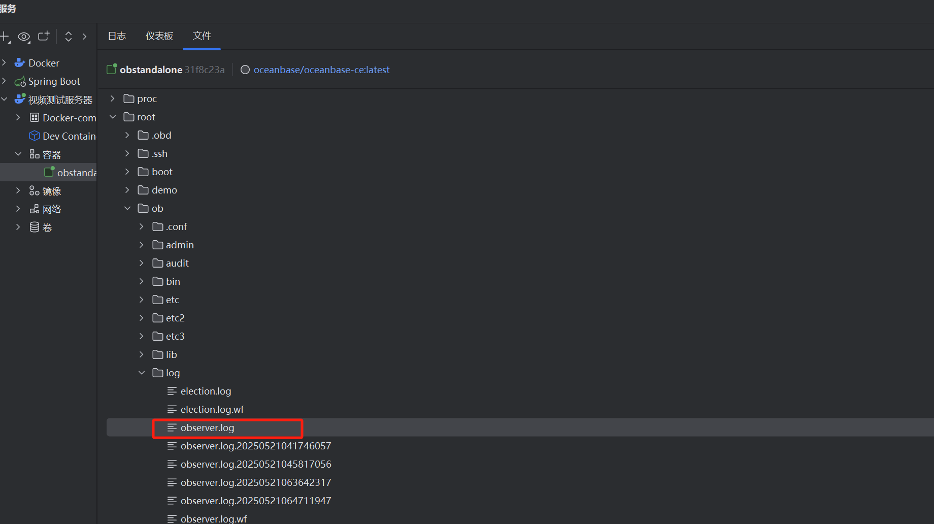

麻烦问一下docker启动下 observer日志在哪个地方呢
我意思是docker重启会发生ip跳变问题,如果你是部署正常重启docker后启动ob异常了,可以根据这里进行排查
我已经把容器的ip固定化了,之前重启服务器,ob可以正常启动
ob的ip一直是 172.17.0.3不会变的
docker部署ob本身就不确保其稳定性的如果需要排查麻烦提供一份observer日志。~/oceanbase/log
感觉像是启动慢导致的启动超时。再启动试试
或者黑屏化启动看看报啥错
cd home/admin/oceanbase && ./bin/observer
没有这个文件夹,我用的docker镜像启动的
在demo中
