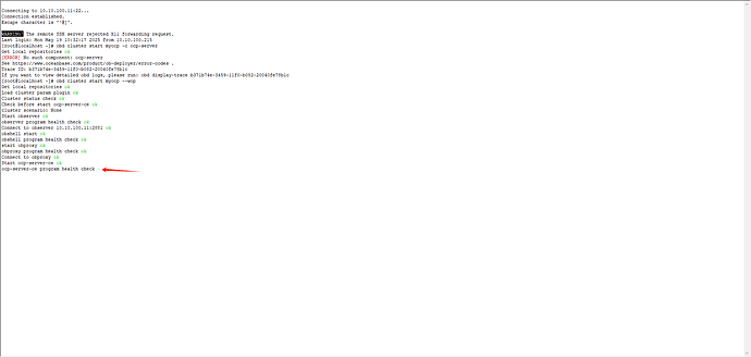

【问题描述】使用ocp启动命令,无法正常启动OCP
obd cluster start myocp --wop
【复现路径】
时间点1:在上周4之前我们的OCP都是正常使用;
时间点2:在上周4晚上约10点,我们新创建了一个租户的规格为2C4G,并且将ocp_meta、ocp_monitor、sys三个组合的规格改为了使用新创建的规格;
时间点3:在上周五中午,我们将部署了OCP的服务器做了重启,再通过命令obd cluster start myocp --wop想启动OCP,发现每次重启都失败,失败都会卡在这个步骤,ocp-server-ce program health check
如下是启动失败后的ocp-server.log错误日志:
ocp-server.rar (49.8 KB)
麻烦官方同学帮我分析下,目前我们的业务已经被阻断了
