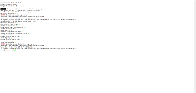

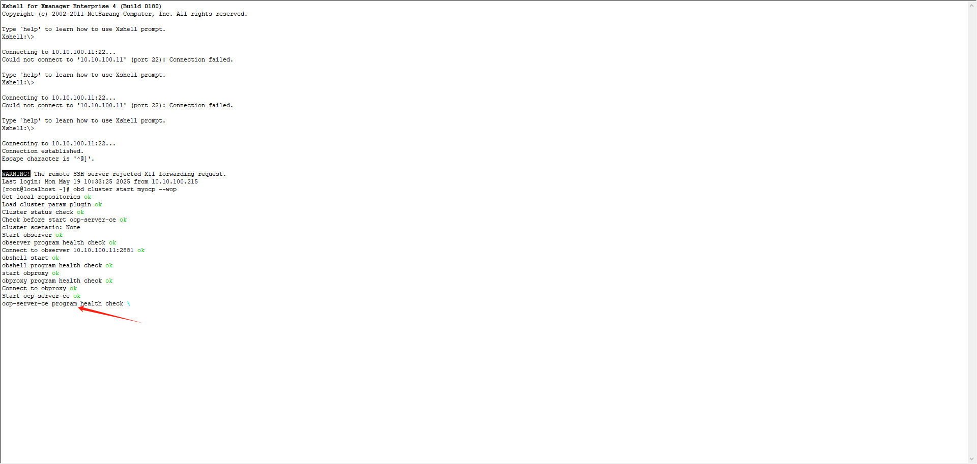

OCP启动失败,如何查看失败的具体原因呢
老师您好,下面是obd cluster start myocp --wop执行结果:
下面是ocp-server.log日志文件

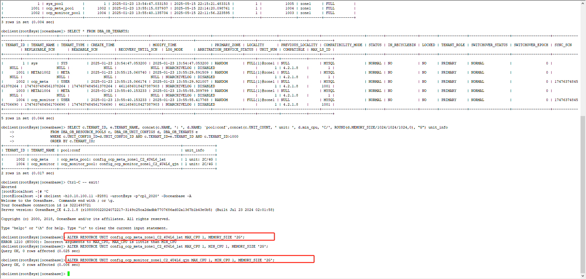

你改了哪些租户的配置。黑屏化再改回去试试
改了这两个租户配置,我是使用的新创建的规格,改之前的配置我没有记录呢,当时实在OCP里面修改的,修改后可以成功保存。另外如果黑屏化改回去,应该怎么改呢,有没有例子呢
ocp_meta_tenant
ocp_monitor_tenant
新规格是多少?

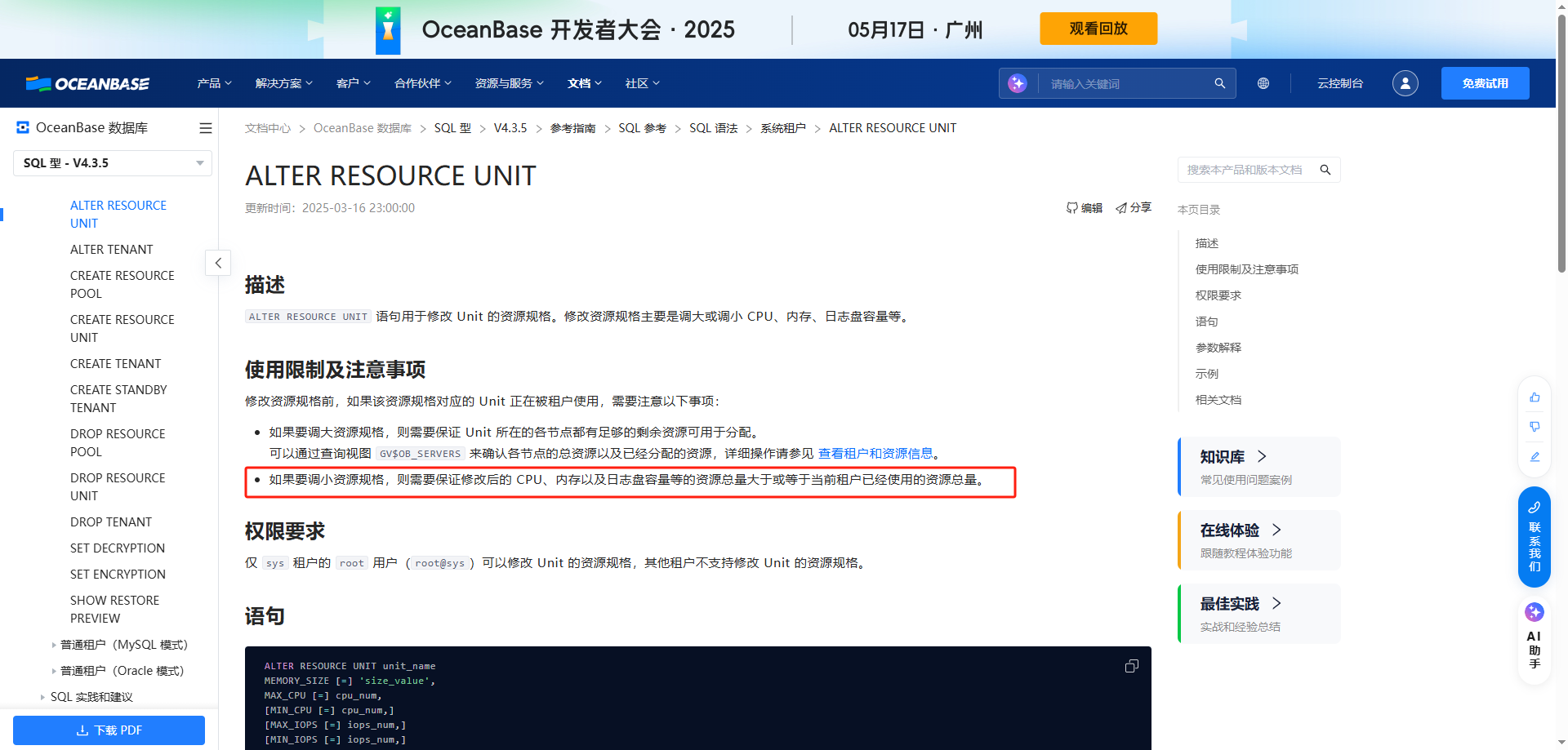

通过查询租户的unit和resource pool后修改租户的unit。这些可以在官网查询到相关文档方案的
https://www.oceanbase.com/docs/common-oceanbase-database-cn-1000000002015471
您好,这里只看到了在上周15号改动后的资源规格,没有看到之前的资源规格呢,之前的资源规格时间,应该是在2025年1月份
我看了下,如果调小资源规格,会不会不满足要求呢?下目前的租户规格是2C4G,我想使用回之前创建的1C2G的规格,但是在规格列表里面没有找到,是应该使用ALter命令直接设置资源大小吗

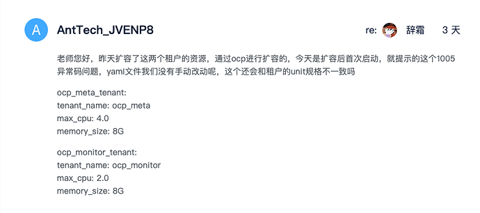

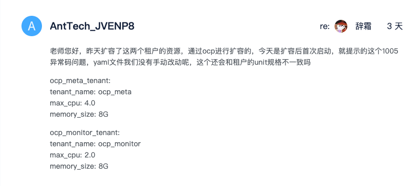

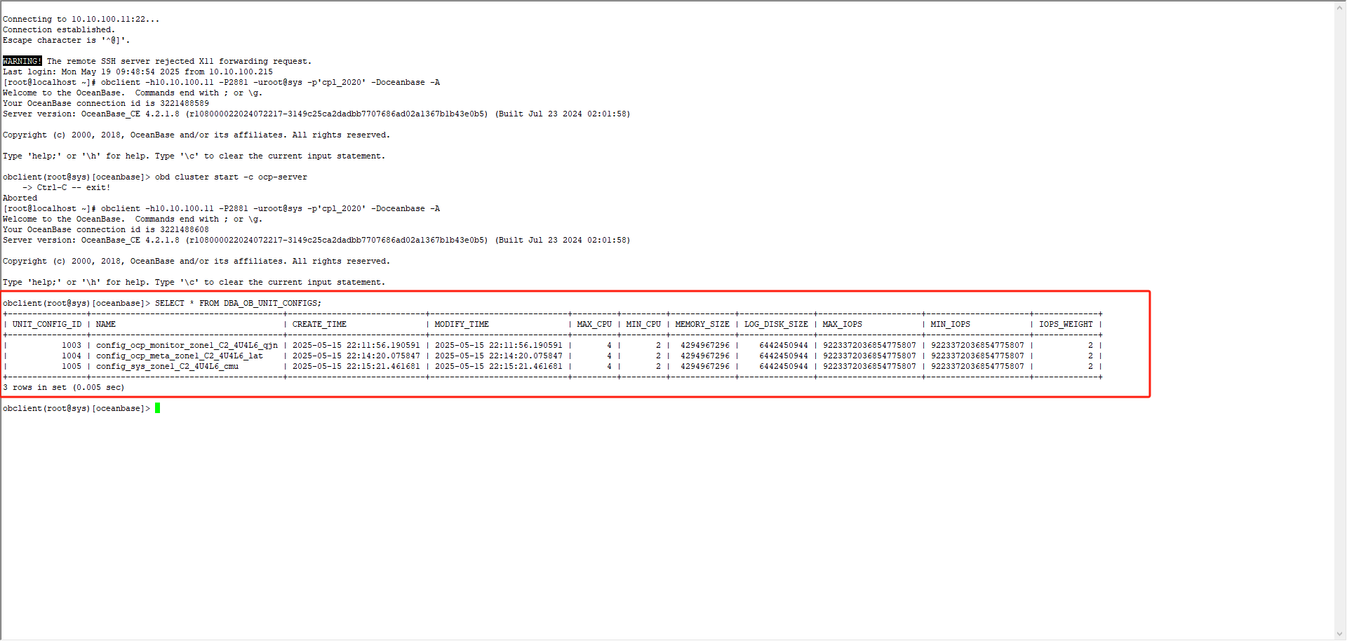

当前如果是2c4g之前是1c2g,为什么yaml文件是4c8g?
yaml文件我们没有手动改过呢,当前2C4G是我刚才查询确认的,之前1C2G我记得当时搭建OCP的时候,想着能正常用就行,给的资源都不高

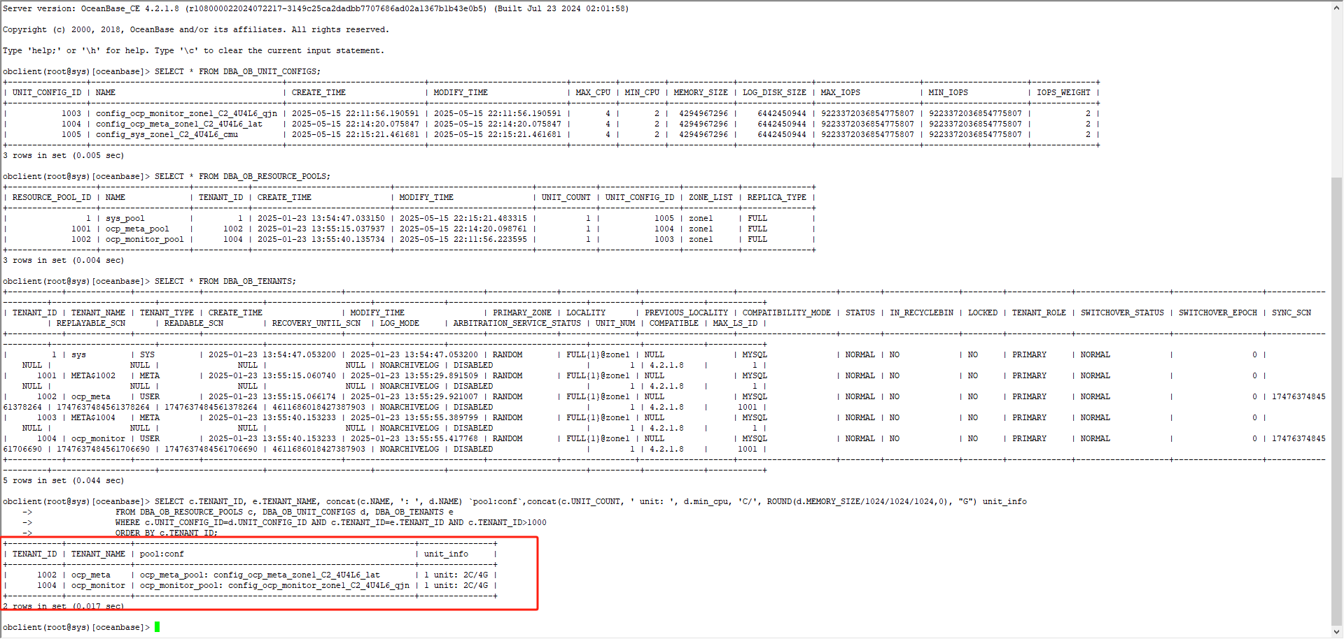

老师,我刚把z这两个租户的资源,改到了1C2G,现在我还能重启OCP吗
可以 直接使用obd cluster start myocp --wop启动试试
启动后先判断observer是否拉起来了再看ocp是否启动成功

1)obd cluster display xxx 看下 obproxy 服务起来了吗。如果没起来 obd cluster start obproxy-ce 启动下。
2)黑屏启动看到11080端口拒绝连接,需要确认下环境开防火墙没。
收到,我看下obproxy,

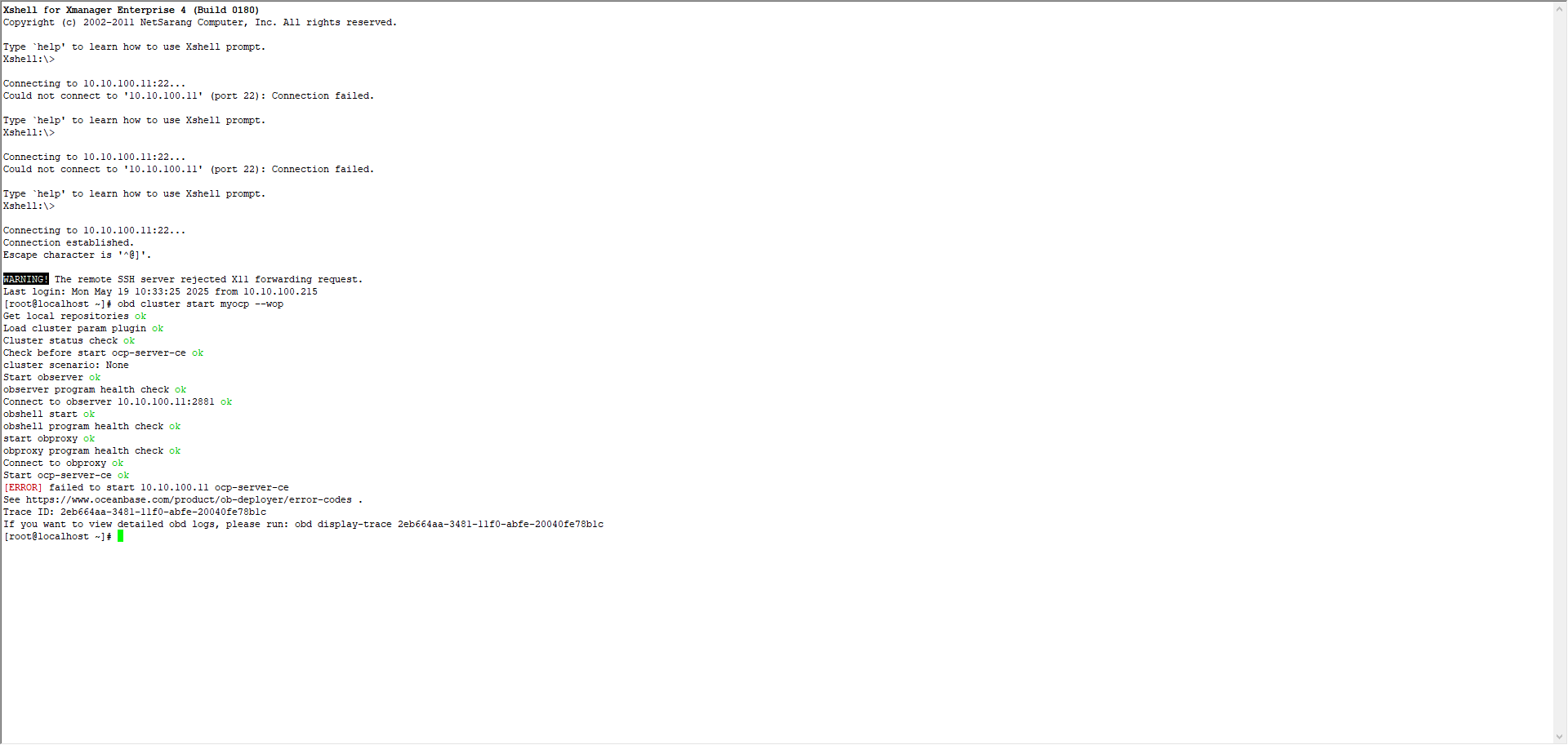

下面是我正在重启的OCP集群,还是卡在ocp-server-ce program health check,

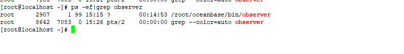

查看ps -ef|grep observer进程结果如下:

老师您好,OCP还是没有启动起来
ocp集群启动执行结果:

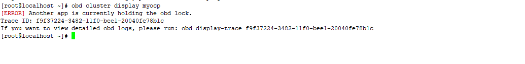

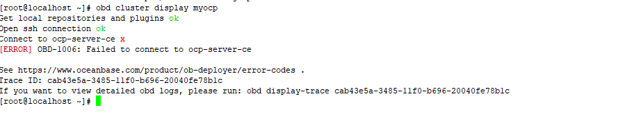

老师您好,执行obd cluster display myocp,
下面是执行结果

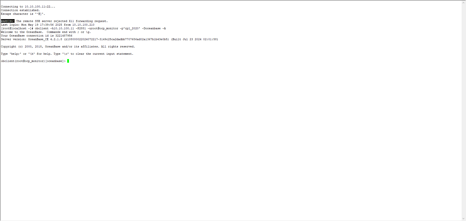

你黑屏化连接ocp的meta租户和monitor租户试试能正常连接么。
收到,我试一下
老师您好,这两个租户都能够正常连接
ocp_meta
ocp_monitor
