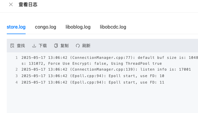

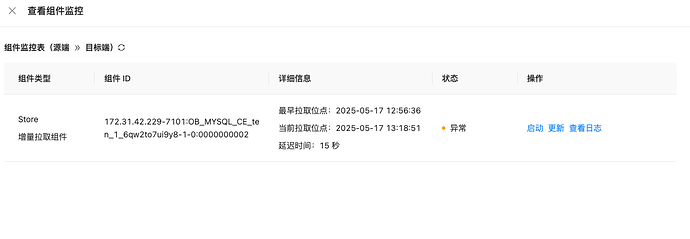

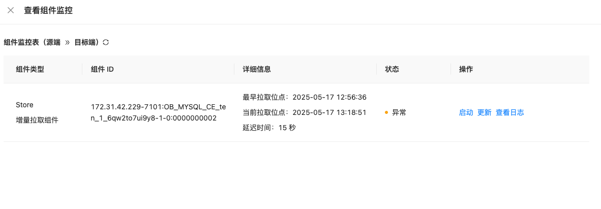

启动后,在同步增量日志拉取就不行。

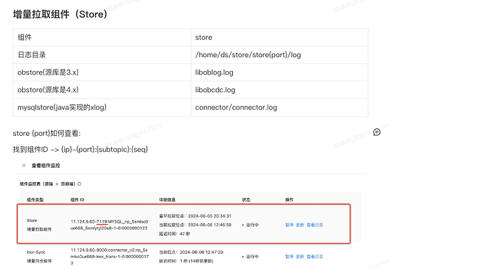

检测出 store 服务显示状态异常。 点开日志全部没有error 或者ERROR字样。

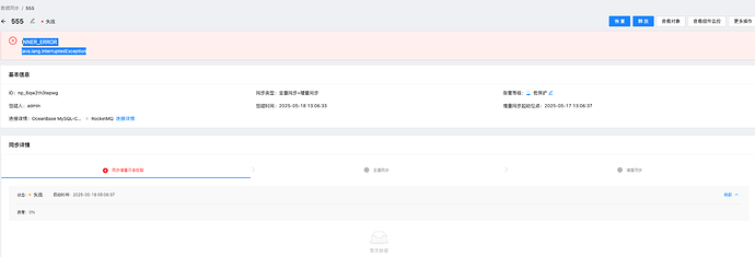

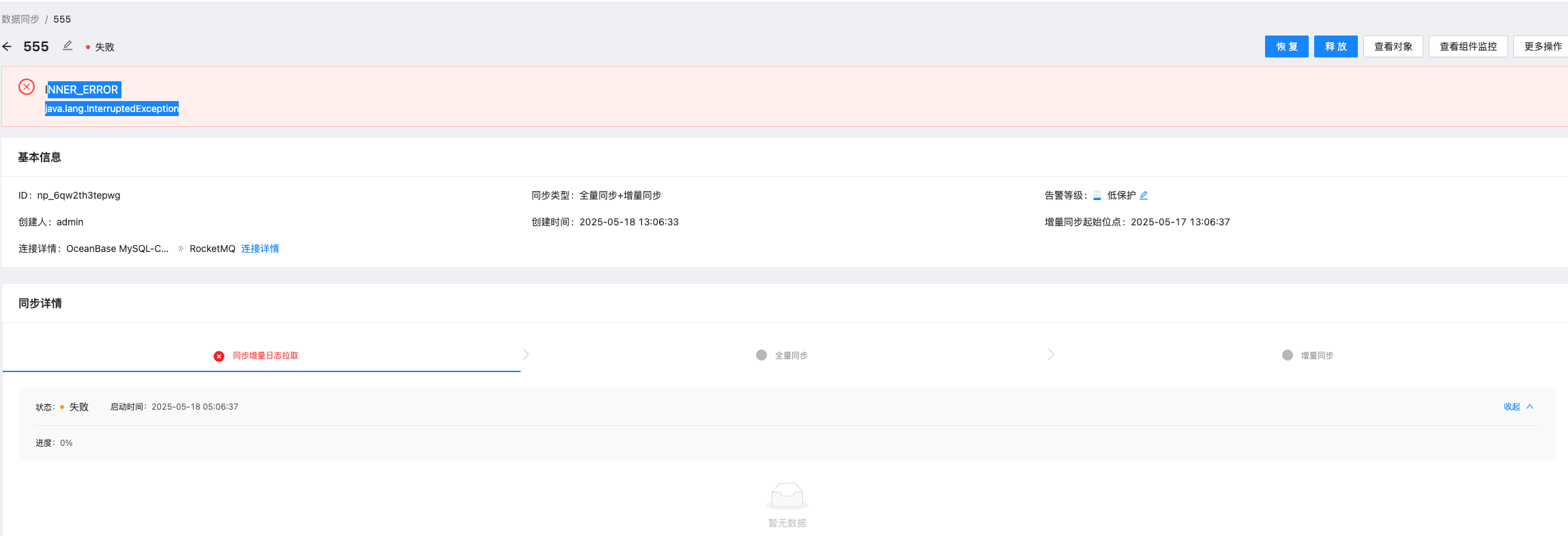

等待任务超时后页面报
NNER_ERROR
java.lang.InterruptedException

1. 检查 Store 服务状态
  • 登录 OMS 社区版控制台。
  • 在左侧导航栏,单击 运维监控 > 组件,进入 Store 页面。
  • 确认目标 Store 的状态是否为 异常 或 已停止。如果是,请按照以下步骤启动:
    1. 单击目标 Store 后的 启动 按钮。
    2. 在弹出的对话框中单击 确定。
  • 参考文档:OceanBase 迁移服务(具体章节:启动处于异常状态的 Store 组件)。

这四个日志排查过没有报错

不存在内存cpu资源问题,8核32G资源,都还没有业务,新服务
根据上面的截图 把日志发一下 看看具体的问题
