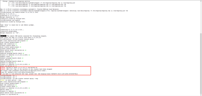

OCP启动失败,如何查看失败的具体原因呢
老师们好,我们OCP应用今天启动报错,不能正常启动,昨天调高过系统租户的资源配置,不知道和这个有没有影响,请帮我们看看
trace 0bf3b47c-3210-11f0-a50e-20040fe78b1c.txt (97.8 KB)
看看日志 呢
您好,日志我上面已经附上了

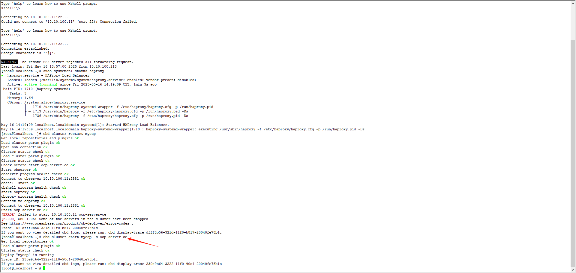

执行
obd cluster start xxx -c ocp-server-ce再启动试试
好的,我试试
老师您好,执行这个命令提示错误
trace 230e9c64-3222-11f0-90c4-20040fe78b1c.txt (11.8 KB)

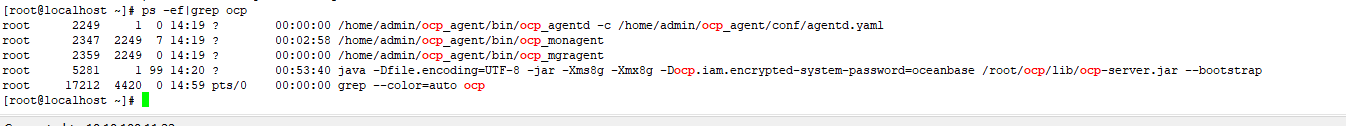

obd版本是多少 ps -ef|grep ocp看看进程起来了么

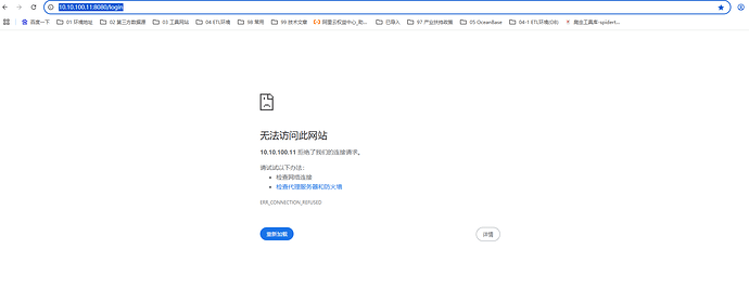

试一下能否登录ocp
obd版本:3.1.1

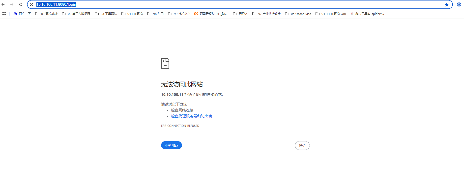

OCP登录不了,登录页访问不了
http://10.10.100.11:8080/login
