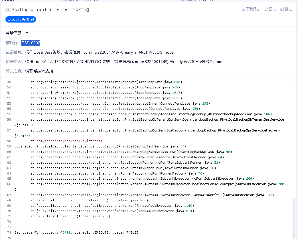

租户备份报OBE10002
【 OB or 其他组件 】ocp
【 使用版本 】版本号: 4.3.4-20250217152442,OB版本4.2.35
【问题描述】备份任务失败
【复现路径】点击立即备份就报OBE10002
https://ask.oceanbase.com/t/topic/35605619
subtask_42701.log (8.8 KB)
微信图片_20250516094251

nfs挂载没有问题 以前也备份成功 只是今天把nfs的数据删除了 然后重建了备份策略 然后就这样了
SELECT * FROM oceanbase.DBA_OB_ARCHIVELOG;查看的status是 stop
ALTER SYSTEM NOARCHIVELOG;
ALTER SYSTEM ARCHIVELOG; 执行了还是这样
