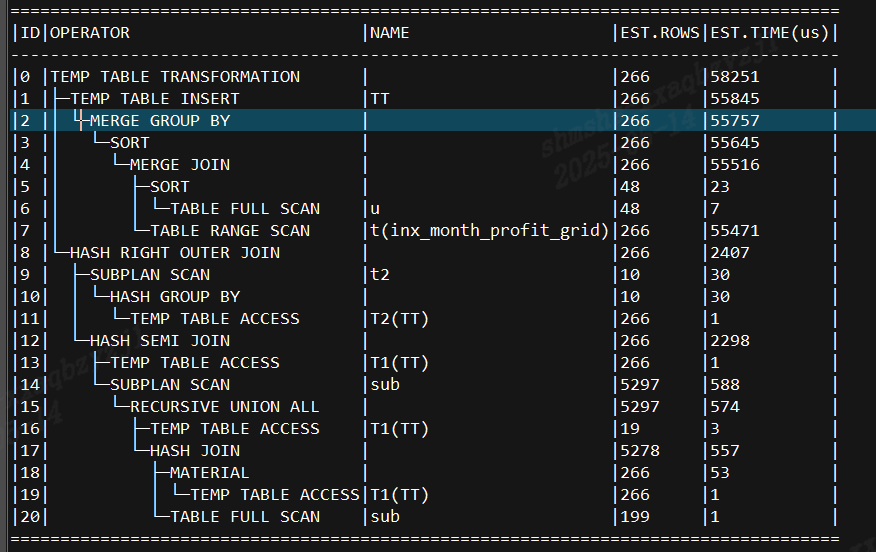

【问题描述】mysql 8迁移ob4.2.1.7, 有with recursive表达式的SQL都慢,mysql8上执行很快

执行计划发下,看下执行计划是否有问题

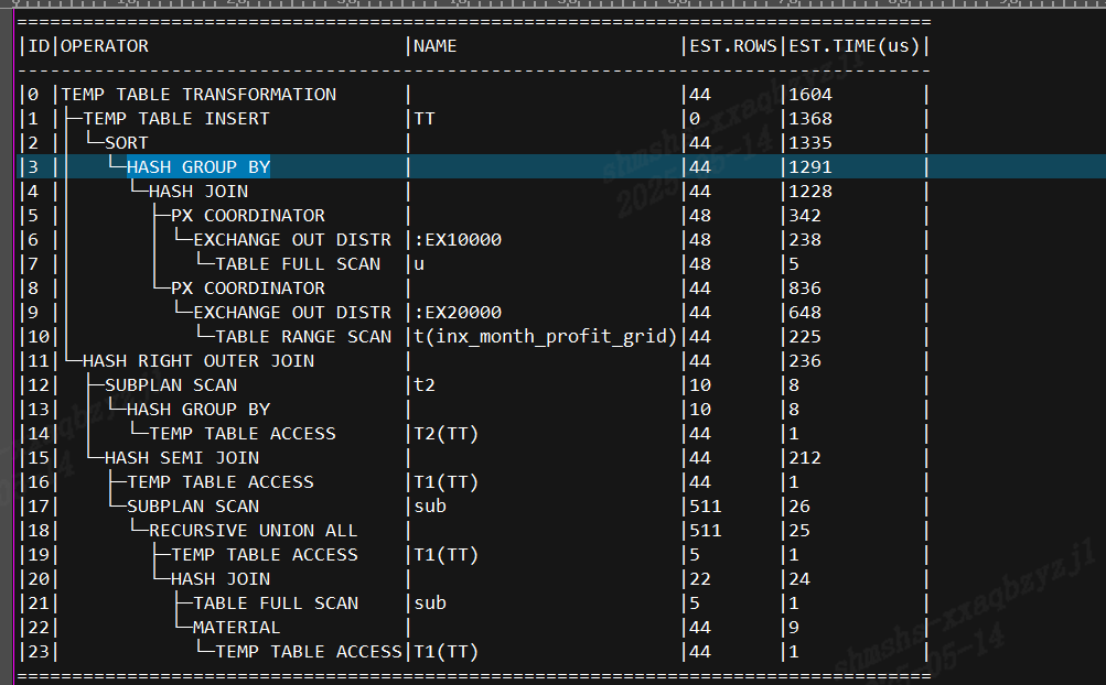

4.3.2执行很快
4.2.1.7执行很慢

    不同版本的 OceanBase 数据库可能使用了不同的优化器策略或规则。从您的执行计划来看,4.2.1.7 和 4.3.2 的执行计划存在显著差异,尤其是在 TEMP TABLE TRANSFORMATIONHASH JOIN 等操作上的时间分配。
  2. 递归 CTE 的实现方式
    在 4.2.1.7 版本中,递归 CTE 的实现可能依赖于临时表(TEMP TABLE ACCESS),而这种实现方式可能导致性能瓶颈。而在 4.3.2 中,可能对递归 CTE 的处理进行了优化,减少了中间结果集的存储和访问开销。

请提供两个版本的完整执行计划(可以通过 EXPLAIN EXTENDED 获取),以便进一步分析差异。重点关注以下几点:
  • 是否存在不必要的 TEMP TABLE TRANSFORMATION
  • 递归部分的执行时间和成本估算是否有显著差异。
  • 是否有更高效的联接顺序或索引使用。
