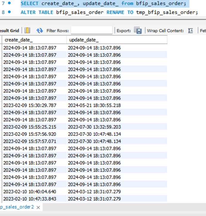

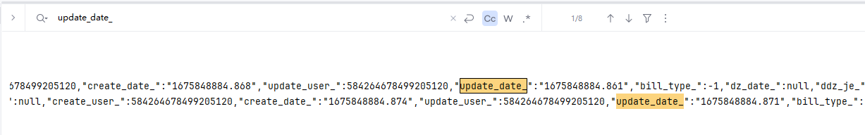

【问题描述】我们发现数据同步至kafka,时间戳类型字段(timestamp(3))都被转换成时间戳格式,请问如何调整为原数据的格式呢?

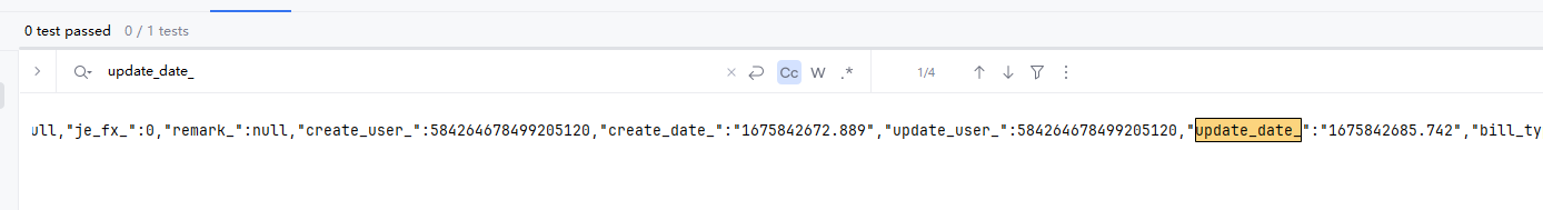

kafka输出的数据,

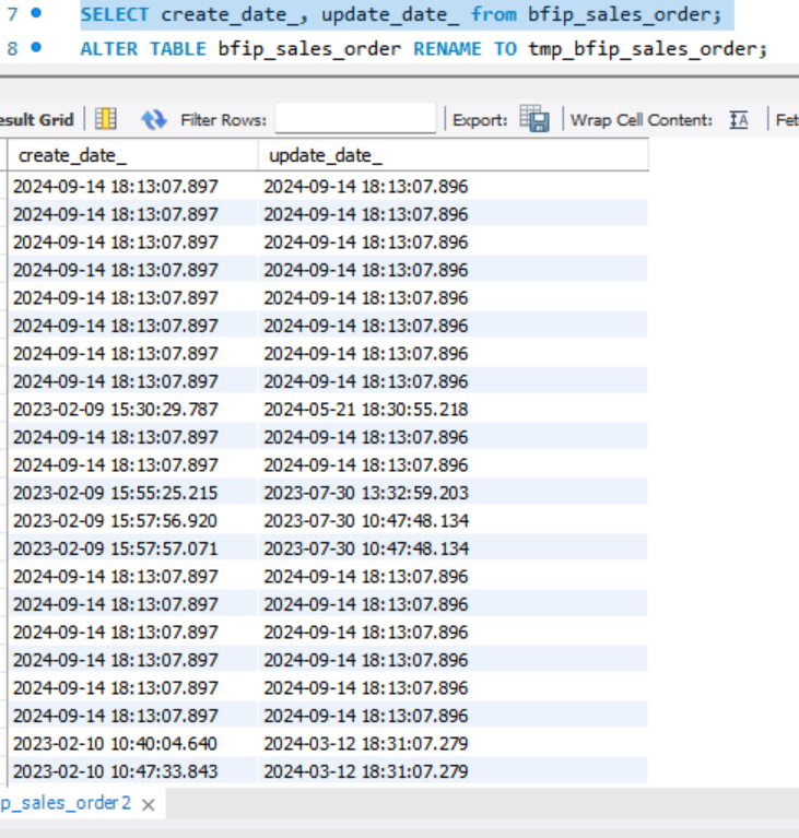

实际数据格式:

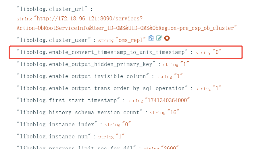

尝试调整liboblog.enable_convert_timestamp_to_unix_timestamp配置。
数据格式仍然不生效。

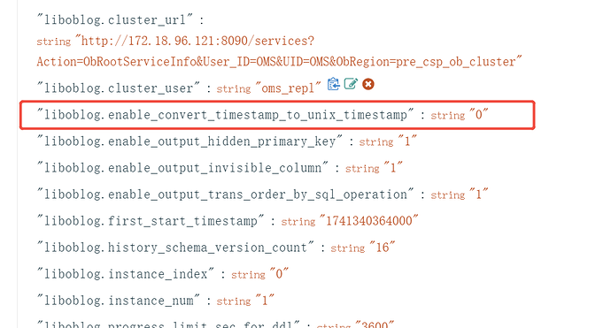

调整后,尝试新建组件的方式,创建新组件。
重新捕获数据,仍然:

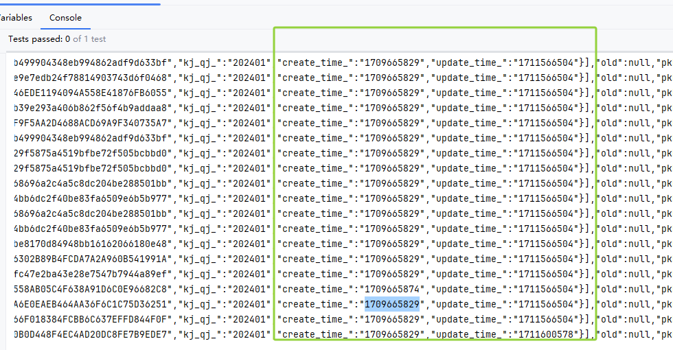

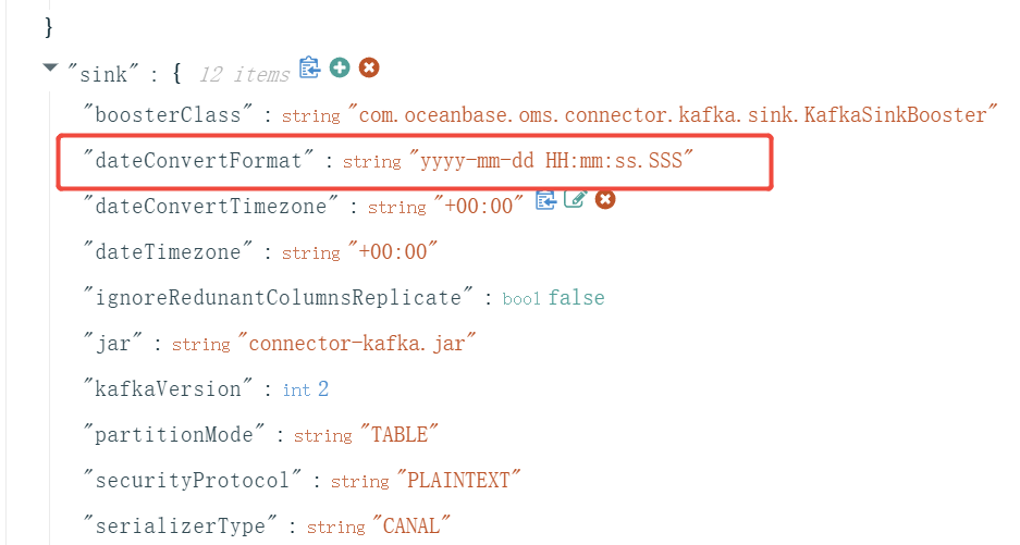

你是想把时间戳转为2024-09-14 18:13:07.897这样的格式吗,数据同步选的是什么序列化方式,如果是debezium方式,可以修改组件配置sink.dateConvertFormat来配置时间格式

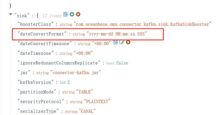

老师,
您好,我们用的是“Canal”的序列化方式。
组件已经调整:
但是,似乎还是不行。配置错了吗?还是因为序列化方式的问题呢?

目前只有debezium序列化方式支持这样配置
如果Canal呢,有法子吗?
也就是说,其实
liboblog.enable_convert_timestamp_to_unix_timestamp 需要搭配 “dateConvertFormat”: “yyyy-MM-dd HH:mm:ss.SSS” 一并使用,
而只有序列化方式为:debezium,liboblog.enable_convert_timestamp_to_unix_timestamp 和 sink.dateConvertFormat 才会生效,是这么理解吗?
目前只有debezium方式支持dateConvertFormat配置,其他方式配置dateConvertFormat是不生效的,liboblog.enable_convert_timestamp_to_unix_timestamp跟序列化方式没有关系。后续我们会增加其他序列化方式的支持
嗯嗯,那我想咨询一下,Canal的序列化方式,
源端字段类型为:
create_date_ timestamp(3) NULL DEFAULT CURRENT_TIMESTAMP(3) COMMENT ‘创建时间’,
update_date_ timestamp(3) NULL DEFAULT CURRENT_TIMESTAMP(3) ON UPDATE CURRENT_TIMESTAMP(3) COMMENT ‘更新日期’,
并且源端数据显示为:yyyy-MM-dd HH:mm:ss:SSS
通过OMS,写入到kafka,不管如何配置,肯定就会转换为如下时间戳格式吗?
是的,这个目前没办法更改。写入到kafka到数据格式可以参考这个文档https://www.oceanbase.com/docs/community-oms-cn-1000000002947346#10-title-%E6%95%B0%E6%8D%AE%E5%BA%93%E4%BC%A0%E8%BE%93%E5%88%B0%E6%96%87%E6%9C%AC%E5%8D%8F%E8%AE%AE%E7%9A%84%E6%A0%BC%E5%BC%8F%E8%AF%B4%E6%98%8E
好的,谢谢了呢。
我们确认没法通过配置行为处理就行,我们这边进行数据适配就好。麻烦老师了呢。

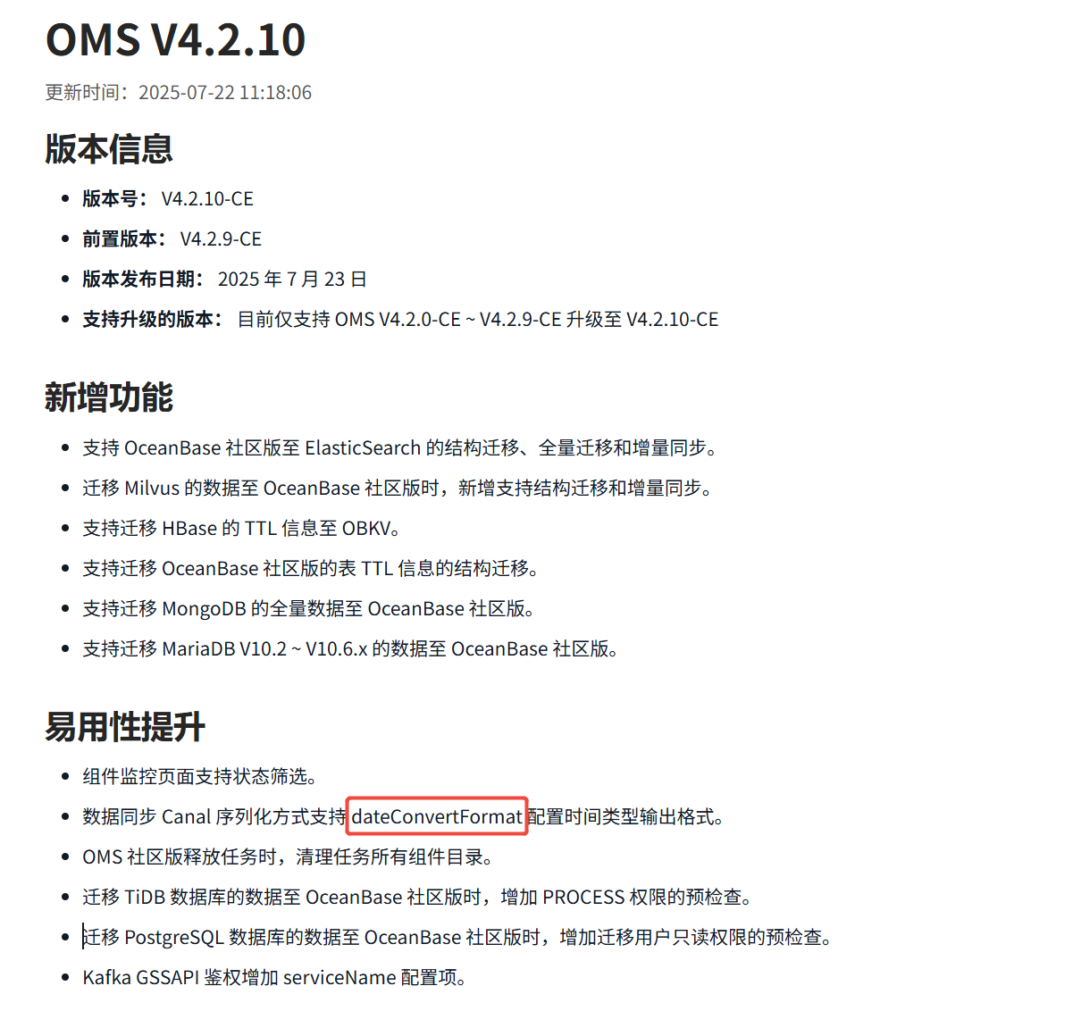

老师,您好,我看最新版本似乎增加canal的dateConvertFormat支持。
config it as soon as possiable.
这个答复比较靠谱

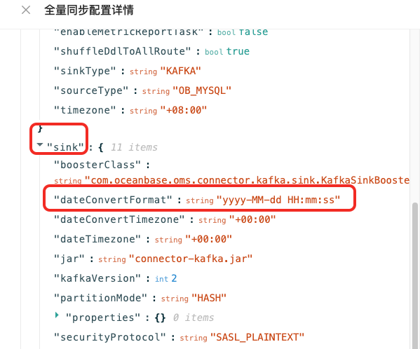

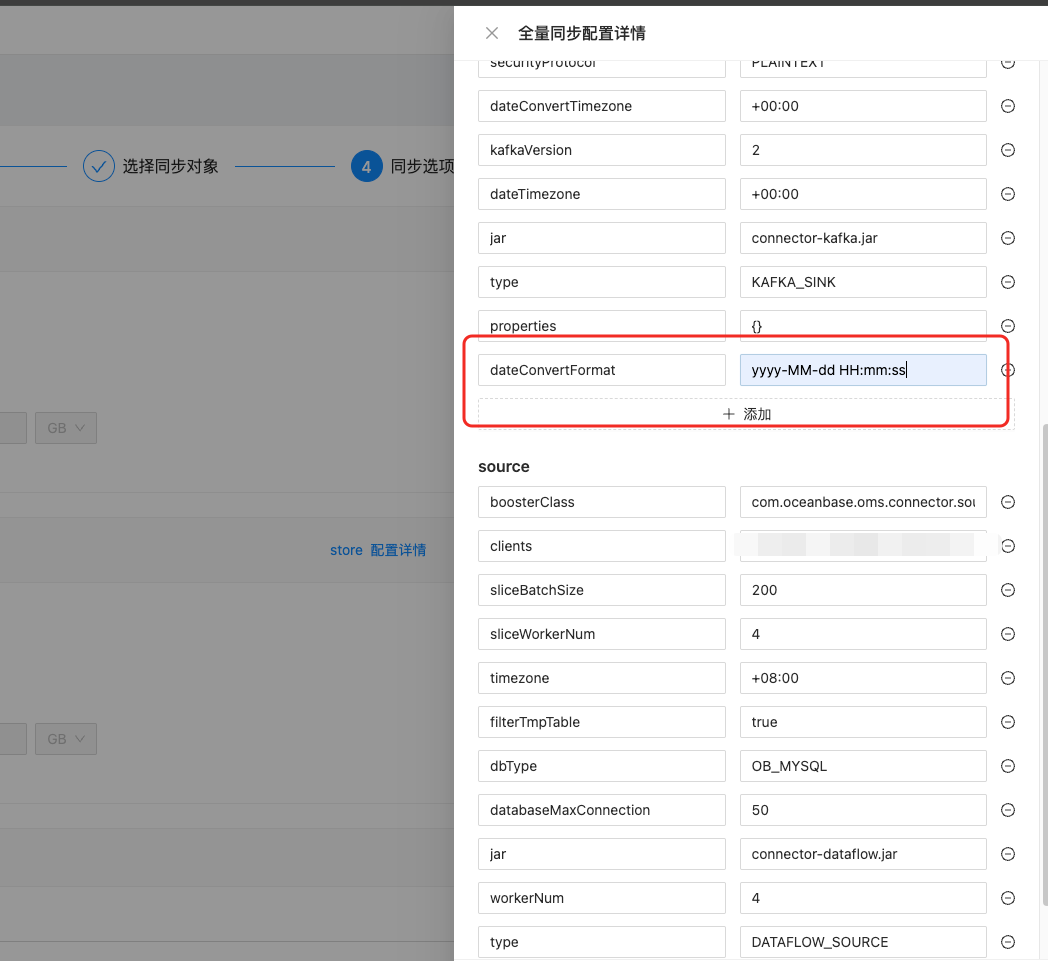

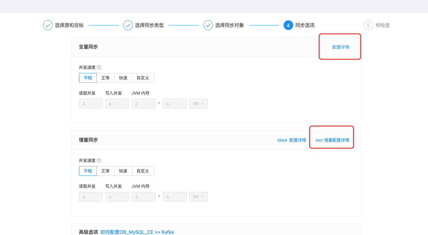

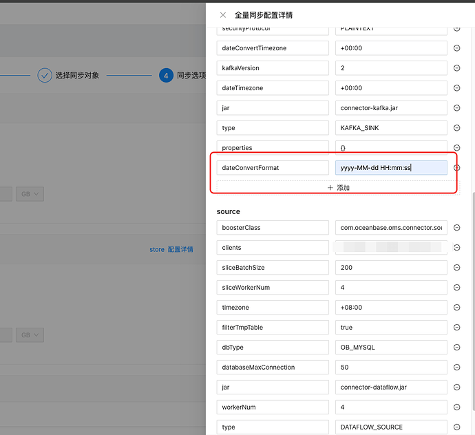

是的,创建链路时全量增量组件配置,sink里加上dateConvertFormat配置

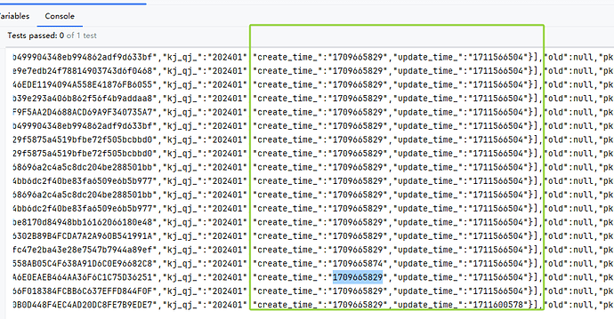

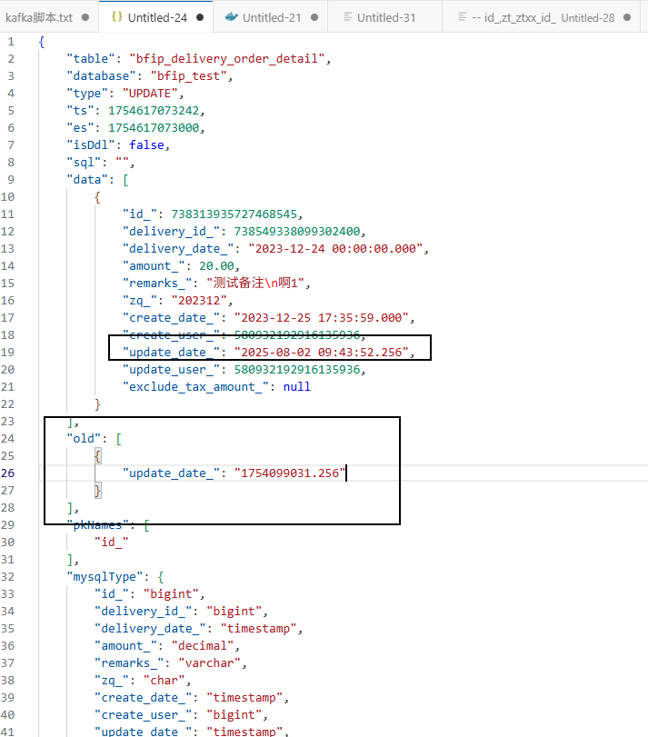

老师,我还想咨询一下,研发反馈,
新值,data是进行转换了,
但是,old值没进行转换,请问,有old值转换的方法吗?
目前是只有data转换了,old暂时没有转换的方法,这个我们后续优化一下。
非常非常地感谢老师的解答,
可以的话,确实比较希望old值也支持,我们这边的实时任务有处理新值和旧值的一个操作。
另外,可以咨询以下老师,现在我们这边有什么办法可以简易处理一下呢?
这个暂时没法处理,下个迭代会解决这个问题,非常感谢您的反馈!
