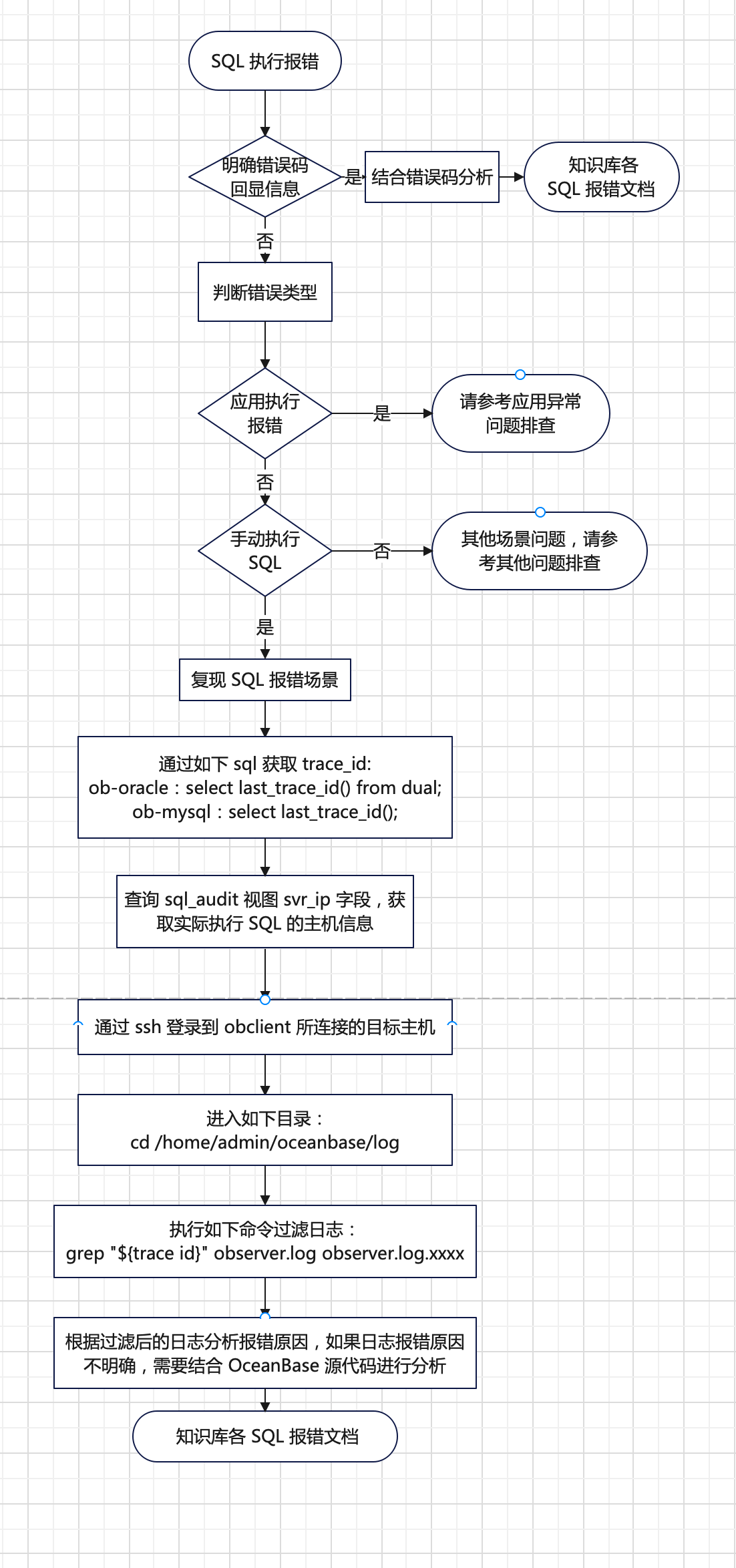

下图是 SQL 执行报错问题排查流程图。
流程介绍
当遇到执行 SQL 报错的场景,可以按照该流程进行问题排查。
查看 SQL 报错信息,如果报错信息包含明确的错误码,请结合错误码信息进行问题排查;如果缺少明确的错误码,请判断错误类型:应用执行报错、手动执行 SQL 报错。
  1. 如果是应用执行报错,请参见应用异常问题排查。
  2. 如果是手动执行 SQL 报错,判断是否可以手动复现,不可复现,请参见其他场景问题排查;可复现,先复现问题场景。根据原场景,通过 2881 或 2883 端口连接 OB 集群,执行原 SQL 语句复现问题场景。
复现 SQL 报错场景后,按照如下步骤收集相关信息进行问题排查。
  1. 先获取 trace_id。
    注意:必须执行完报错 SQL 后,第一时间执行以下语句;否则查出来的不是报错 SQL。
    • Oracle 租户,执行 select last_trace_id() from dual;
    • MySQL 租户,执行 select last_trace_id;
  2. 获取实际执行 SQL 的主机信息。
    OB 集群一般是多节点部署,可以通过如下 SQL 获取 SQL 实际执行的节点,然后再进行日志过滤。根据 sql_audit 视图查询结果,svr_ip 对应的主机即实际执行该 SQL 主机。
    • V2.x 版本和 V3.x 版本,执行select * from oceanbase.gv$sql_audit where trace_id='第二步获取的trace_id';
    • V4.x 版本执行 select * from oceanbase.gv$ob_sql_audit where trace_id='第二步获取的trace_id';
  3. 使用 ssh 命令登录到对应的主机。
  4. 使用 cd 命令进入对应的日志文件夹。
    命令如下:cd /home/admin/oceanbase/log。
  5. 执行如下命令过滤日志中相关信息。
    命令如下:grep “${trace_id}” observer.log observer.log.xxxx
根据日志提供的信息,结合错误码或相关错误提示信息等进行问题分析。更多日志信息,请参考日志概述;更多错误码信息,请参考 错误信息概述。如遇日志中信息不明确,可以联系技术支持人员一起排查。

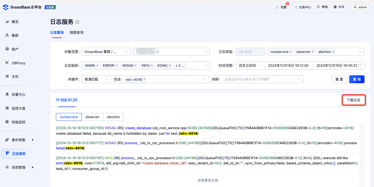

这里再啰嗦一句:select last_trace_id() 在使用上有一些限制,必须要在在同一个 session 中,紧接着报错的 SQL,去执行 select last_trace_id()。 如果在报错 SQL 之后,已经执行了其他 SQL,或者已经退出对应 session,可以在日志里先通过 grep "ret=-errno" 或者直接 grep 你执行的 SQL 里的关键字,也是可获取到 trace_id 的。还有就是 OCP 白屏捞日志超级方便,且可以更便捷地选择日志级别和日志的时间范围,也是捞日志的一种好方法。
